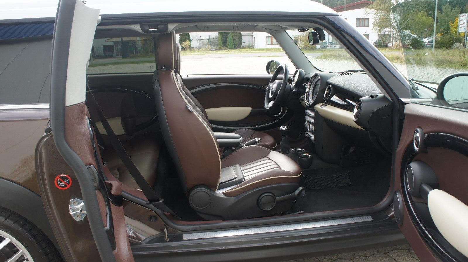

Co je zaujimave, ze Mini ma vzadu 3 pasy, ale vo Francuzskom technicaku su len 4 miesta? Je mozne, ze by mal byt 4 miestny, alebo boli aj 5?

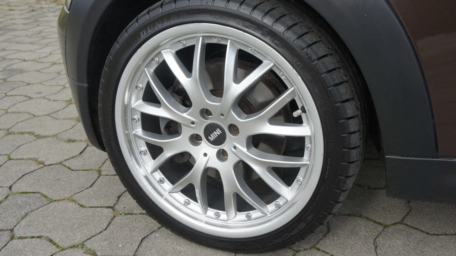

Co si myslite o diskoch, su original, alebo nejake fejky?

Hneda koza, navigacia, USB, vyhrievane celne sklo, doplnkove osvetlenie farebne interieru, Sport tlacidlo, chrom kit interier aj exterier, strieborna strecha /chcel by som ju do ciernej/, 18" disky, panorama...

A mam take 5 mistniho Clubika, treti pas se taha ze stropu.
Vozim tri decka vzadu po zavodech, pro dospelaka to treti misto moc neni.
Ty disky mi prijdou jako R90 Cross Spoke, ale 17" viz. odkaz:
http://libraryofmotoring.info/facts/wheels/

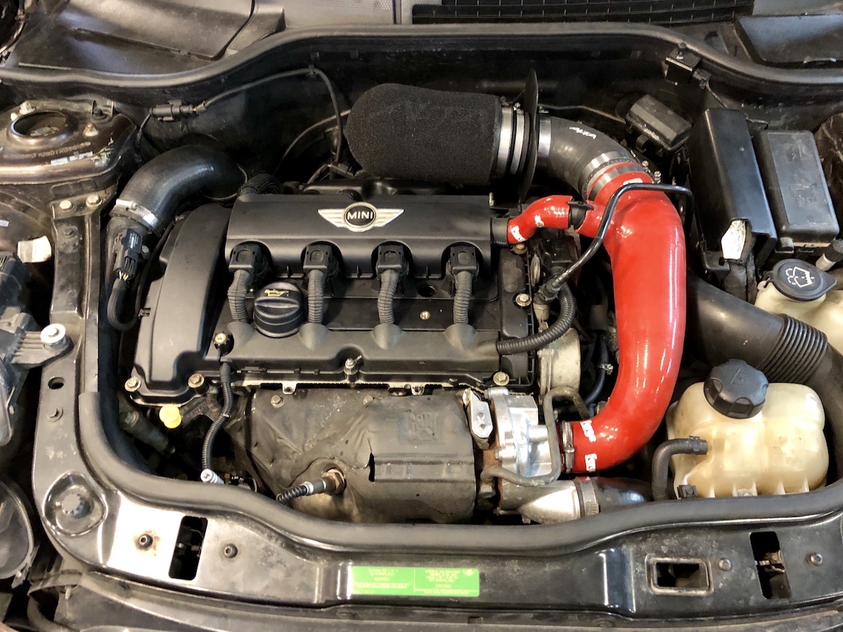

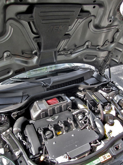

Takze dnes za mnou prve upravy, nainstalovane studene sanie Alta (dakujem Mekkk :biggrin: ) a silikonova hadica nasavania Forge motorsport. V aute bol este pop off ventil Auto Dress /replika Forge/, ale ten som uz po konzultacii s OKCZ vyhodil.
Troska zvuku https://youtu.be/mmWEQCqdbRg :banana: :banana: :banana:

Co znamena "studene sani" ?? Jak tak koukam na fotku tak to moc "studene" nebude :lol:

14. úno 2018 18:26
OKCZ spominal, ze bude treba spravit nejake tepelne tienenie. Popracujem na tom. Uvidime, bolo za dobru cenu, nechame sa prekvapit. Privod atudeneho vzduchu ide od nasavaca aj trubkou zpredu.
Ak mas nejake skusenosti sem s nimi, budem rad
Dakujem (y)

Zkusenosti nemam, jen to proste nemuze byt "studene sani" kdyz je vetsi cast odkryta smerem k motoru, ktery pekne topi :bigups:
My mame AEM sani, ktere ma tedy privody reseny jinak..
Re: Tomy - CLUBMAN S
15. úno 2018 12:14
Ať jde o marketingové kecy nebo ne, sání od Alty funguje pěkně a ten zvuk tlakování turba a odfuku za to stojí :)

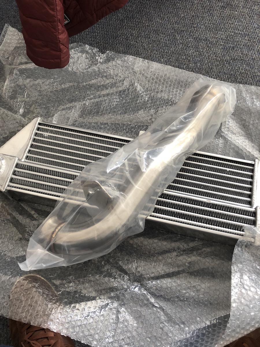

Tak jazvecikovi dnes dosli nove diely.
:banana: :banana:
Zajtra by som sa mal dostat do dielne, tesime sa.. :)

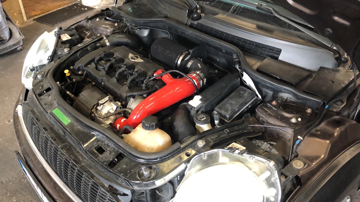

Takze od posledného postu sa udialo veľa zmien, asi najviac:
Nahodený veľký IC
Catless downpipe
Nový olej MOTUL 8100 X-Clean 5W-40
A vďaka Ondrovi OKCZ :idea: :banana:
Nové veko ventilov (Peugeot, sedí ako uliate, len vyústenie odvetrania je o niečo väčší priemer)
JCW Soft
Nakodovana nová komfortná jednotka FRM3 aj s novými funkciami a konečne mi neblbne vodičove okno https://youtu.be/X3P9rn0u8X4
Dekarbo
Novy knock sensor
Noise maker delete
Vyhodený katalyzátor z riadiacej jednotky
Nový šponovák rozvodov
Nové cievky
Nové sviečky JCW
Ak niekto rozmýšľate, či ísť za OKCZ, jednoznačne odporúčam. Neskutočný prístup, ochota a fakt sa tomu rozumie!
