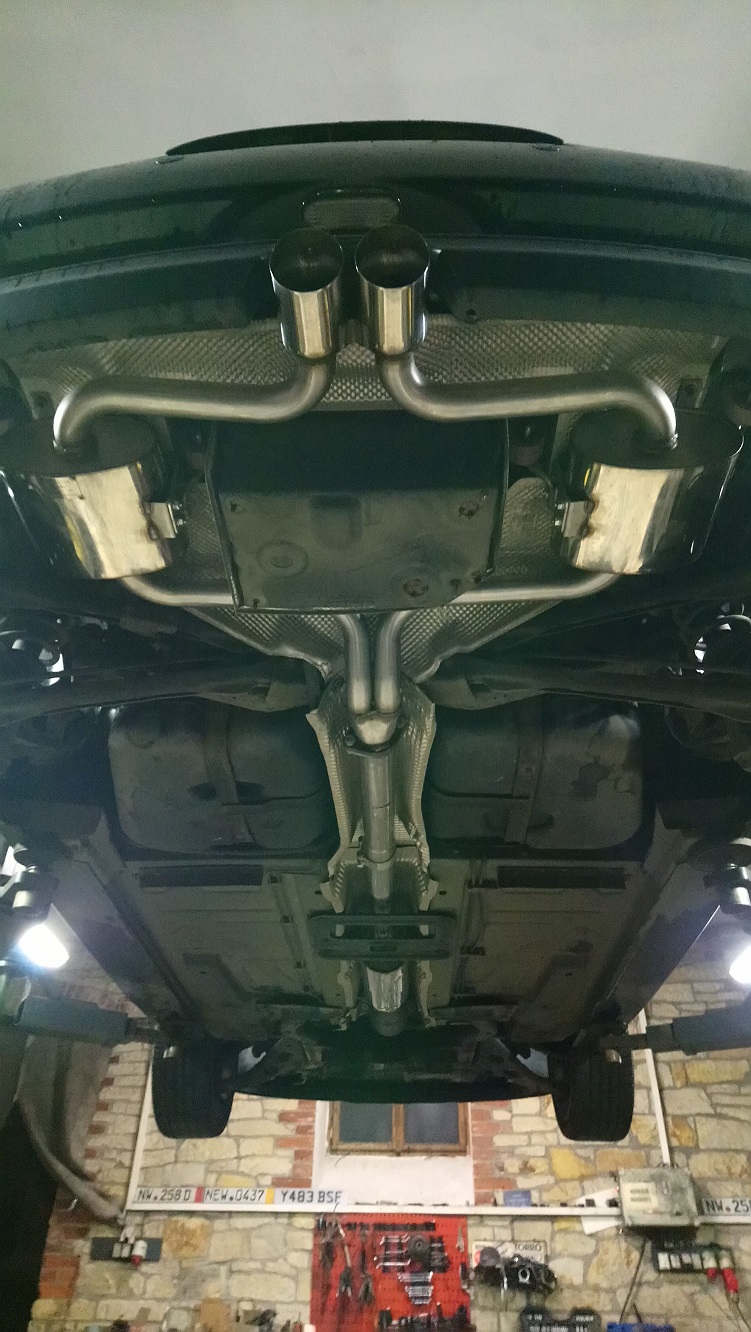

Pokud chcete někdo něco upravovat doporučuji začít tady!!! :wink:
Milltek - svody, katalizátor, rezonátor, catback
Pravda cena je trochu vyšší, ale stojí to za to. ...včetně výměny, vše pasuje dokonale!
původní catback Works za Milltek zabralo 30min! (horší bylo najít těch 30min :roll: )

Joooo! Hezkýýýý!
Vypovídací hodnota fotky výfuku je bohužel nulová já bych chtěl slyšet ten zvuk :-D
A to myslíš že se spokojíme s informaci bez ceny? Já bych třeba chtěl vědět kolik si mám našetřit...
EDIT: tak už jsem si to našel na Youtube, takže to CHCI TAKY !
EDIT2: tak jsem si našel i tu cenu a udělalo se mi lehce nevolno :-D

Jinak zvuk je odpovídající konstrukci výfuku a lepší je, slyšet ho "live". Ten se nedá reprodukovat přes YouTube.
Chlapci u Milltek nad vším opravdu přemýšleli, resp. dělají závodní odladěné výfuky.
Tohle s tuningem nemá nic společného. Všechno je "dotaženė" do konce.
Ty prachy za to stojí. :wink:

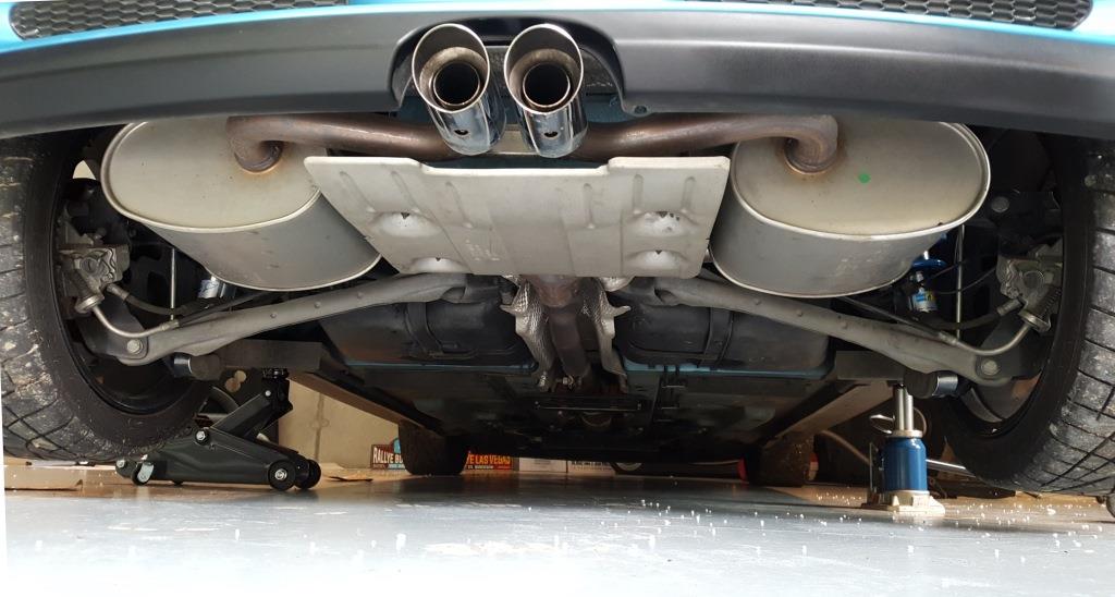

...líbí se mi Tvá fotka auta ze spodu, a tak taky jednu přidávám :)

...jééé, Workse jsem sundaval :D
Taky pěkná :D
Fakt mě překvapilo, jak Milltek pásnul "jako prdel na hrnec" ...všude min 5mm mezera!
Všechno naprosto přesně!

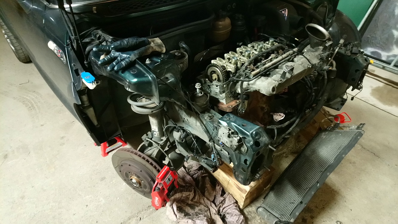

Takže zatím zabíjím čas než vše dorazí drobnými opravami :mrgreen:
- preventivní repase alternátoru (ložiska, uhlíky)
- výměna tlumiče napínáku řemene
- výměna rozvodů
- výměna kompresoru za nový vč pulley 15%
- výměna utržené řemenice na klikové hřídeli za crank pulley 2%
+ další drobnosti typu (olej, filtry apod.)

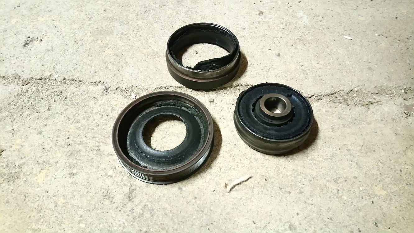

I u mé R53 se projevila klasická nemoc natržených/roztržených řemenic na klikové hřídeli (ještě že jde nově celohliníková).
Tohle jsou bohužel věci, které na auta po kterých by člověk rád nějaké výkony, přece nepatří :blink:

alternátor je už po repasi (nová ložiska, uhlíky), nový kompresor už taky čeká v krabici :mrgreen:
Tak snad víkend už budu startovat :andare:

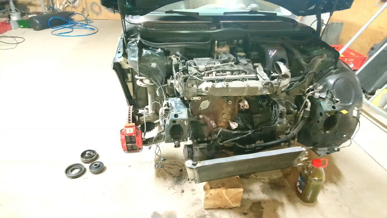

...tak přípravy se trochu protahují, dodávky dílů nabírají různá zpoždění a mého času je taky omezené množství.

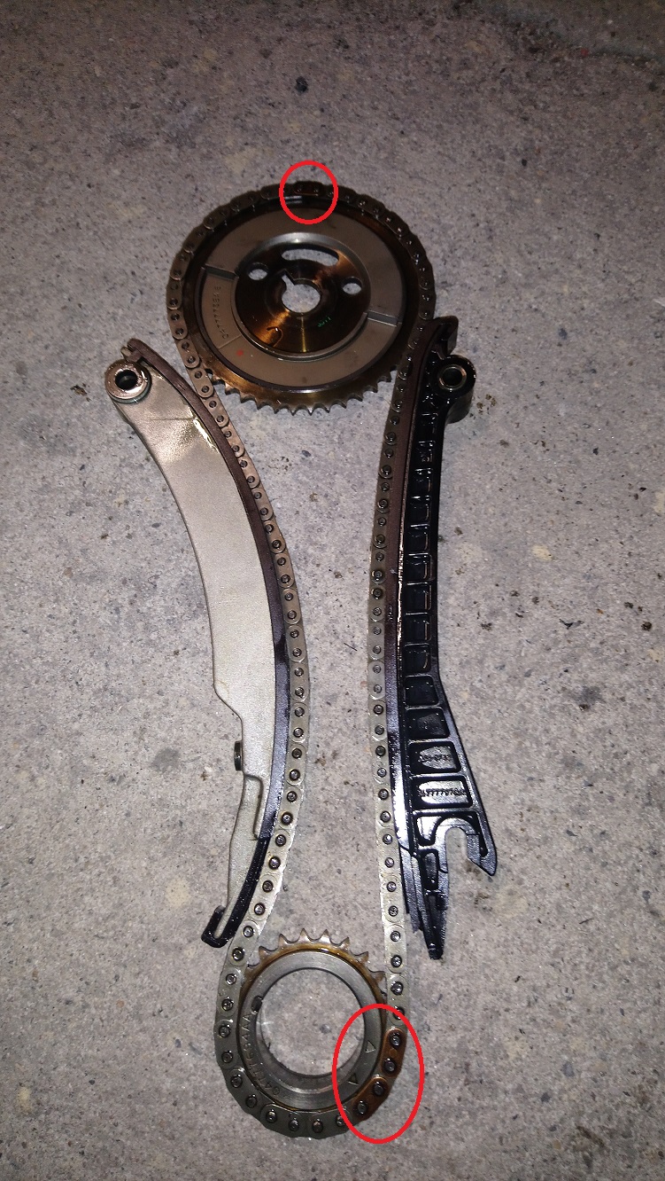

Nic méně, se mě dnes podařilo úspěšně vyměnit a nastavit kompletní rozvody.
...měnil jsem samozřejmě obě kola, řetěz, obě vodítka a napínák mě zbyl (nedávno jsem dával nový).
Pokud by jste se chtěl také někdo pustit do rozvodů, je to jednodušší než u jiných aut, pokud dodržíte základní postup.
Řetěz, kola jsou označeny a vačka s klikou má klínek! Což mě velice potěšilo. Takže nemusím případně řešit jestli jsou nebo nejsou rozvody tzv. "o zub" jinde.
timinig chain R53.jpg [ 34.42 KiB | Zobrazeno 21598 krát ]
Takže se dostávám do poslední a rychlejší fáze skládání! :banana:
...protože už nemusím vyrábět různé přípravky na stahování řemenice a aretace horního rozvodového kola a tak podobně :roll:
...ale zas ten čas!
Zásilka s novou ECU se blíží, takže musím rychle a brzda na ladění už je také předdomluvena, takže už, už aby to bylo :P
