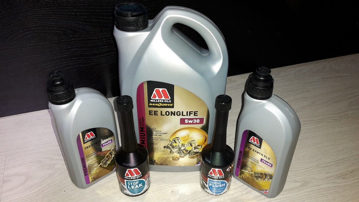

po dlhom vahani som sa rozhodol skusit iny olej
kazdy ma odhovaral od Millers ze je to len predrazene ale ziaden ucinok
ale pisali/hovorili to ty,ktory ho nemaju vobec vyskusany
ja ho aj napriek tomu skusim
nemam sancu zistit tie nanocastice :mrgreen: ale si myslim ze nieco ma do seba
objednal som uz kompletnu sadu na preplachnutie/vymenu v agregate aj v prevodovke
mozno sa popalim,mozno o rok prejdem znova na klasiku alebo budem mozno spokojny :mrgreen:
