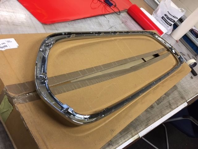

Pánové mám dotaz; nemáte tip, jak bezpečně sundavat různé plastové (chromované) doplňky? Většinou drží na pacičkách s protisměrnými zoubky, které i při malém ohybu praskají. Logicky, co s s tím budou sundavat, když se to sundá a koupí se lišta nová. :roll: Ohřát vzduchovou pistolí?

bohuzel krokodyli jak jim rikam jsou jednorazovky ...jedine co se mi osvedcilo je obetovat treba krajni a potom listu posunout do boku procento prasknuti - umrti krokodylu snizis tak na 20-30% a ztraty jssou vzdy :?
ale netusim jestli u 3 gen. nezmenili design klipu
verze pro 1gen.
a pomocnici od PRC kluku :mrgreen:

konecne jsem doma co vlastne potrebujes :wink:
... na 1 gen. to slo krasne nahrat horkovzduskou a pomuzes tomu sirokym sroubovakem pekne opatrne zadny spech a melo by to jit. Ty otvory jsou delane hodne natesno aby se behem provozu listy neuvolnili. Predpokladam ze v tonhle se zadne revoluce neudala a "plastaci" -vyrobci plastu to delaji stale stejne :bigups:
je jich tam dost ale to pujde kdyz to jde klukum z PL Yellow_Flash_Colorz_PDT_05

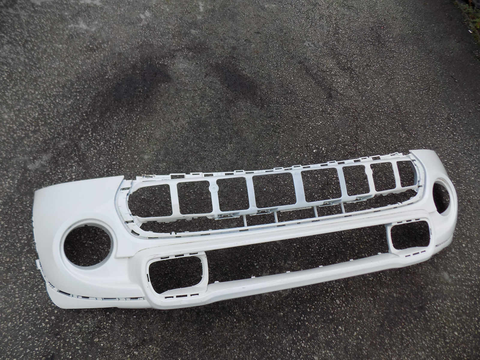

Neni lepší sundat nárazník a vyndavat to zezadu?

Nárazník a podběhy se musí povolit, vyndat rámeček a potom snad se k tomu dá dostat. Ale přiznám se, že při pohledu do motoru si nejsem moc jistej. Přístup jak k penězům a kdo ví, co mně čeká uvnitř. Taky si nejsem jistej, jestli se náhodou na to nemusí zespodu.. :roll:
