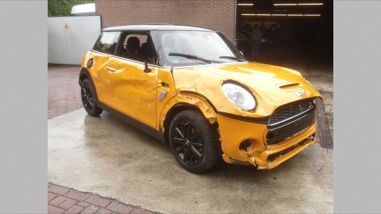

Zdravim vsetkych, vie mi niekto poradit ci je karoseria Mini Cooper S faceliftova po roku 2014 zhodna s tou pred faceliftom do roku 2014? Diky
 Předmět příspěvku: Re: Mini Cooper S karoseria
PříspěvekNapsal: 01. srp 2016 09:59
No zde je otazka jestli se jedna opravdu o roky 2014... protoze rekneme, ze do roku 2014 se jednalo o 2. generaci (R56) a od 2014 se jedna jiz o 3. generaci (F56)....
v roce 2014 zadny facelift nikdy neprobehl....

No kupil som naburany Mini Cooper S, r.v. 2014, uz ma ine zadne aj predne svetla, je to facelift co som pozeral v roku 2014 bol novy tento model, ale su nosniky tak pohnute, ze zvazujem vymenu karoserie, tak riesim myslienku doviezt nejaku jemnu buracku starsieho modelu, ktory je lacny a prehadzat veci z jedneho na druhe auto. Za odpoved diky.
PříspěvekNapsal: 01. srp 2016 16:25
Asi jsi nepochopil co to Mike píše. V roce 2014 najela úplně nová 3.generace. Označení F56, zatímco 2.generace označená jako R56 a vyráběná 2007-2014 byla úplně jiné auto

Aha, toto som chcel vediet, takze aj komplet karoseria ma ine rozmery aj ine uchyty? Diky

Pošli fotky co si koupil, takhle se jeden baví o koze a druhej o voze ;-)

Posilam foto
PříspěvekNapsal: 06. srp 2016 13:05
Máš Mini označené jako F56 takže třetí generace.

OK, takze keby som chcel vymenit karoseriu z minuleho modelu tak mi to nebude pasovat?
PříspěvekNapsal: 07. srp 2016 09:07
rybo píše:
Urcite nebude...

Nejde zaměnit ani kola. Ohledně plechů, tak jsme porovnávali jen v rychlosti s Worrym 1. a 2. generaci a tam se třeba dalo najít, že podlaha kufru byla stejná, ale žádný vnější plech jinak ne. Tady je ale všechno jinak a už i ten kufr udělali lépe (je hlubší). Nejspíš ani nosníky vepředu nebudou stejně, protože je to celá jiná platforma včetně nových motorů. Nejspíš najdeš něco podobného s BMW 2 Active tourer apod. Je vidět na fotkách motorových prostorů, že to pod kapotou vypadá úplně stejně. Dostupnost, ale asi nebudeš mít lepší.

Ako bolo napisane, jedna sa o F56 ziadny facelift od 2014 este nebol. Vela zdaru pri "natahovani". uprimne si neviem predstavit kolko to bude stat dat vsetko dokopy na kolko F56 zas az tak vela na trhu nie je
