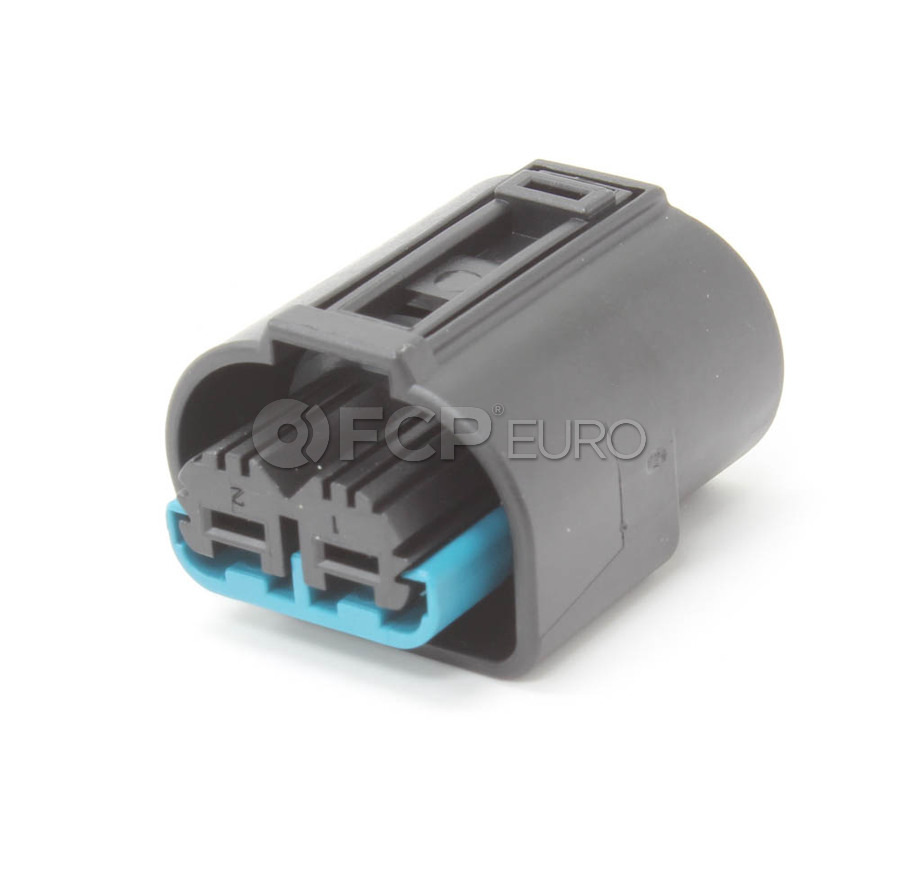

vie mi prosím niekto povedať správnu polarizáciu konektoru na pripojenie obrysového svetla?
Teda kde má byť + a kde - (myslím polohu 1 a 2 na konektore - v prílohe).

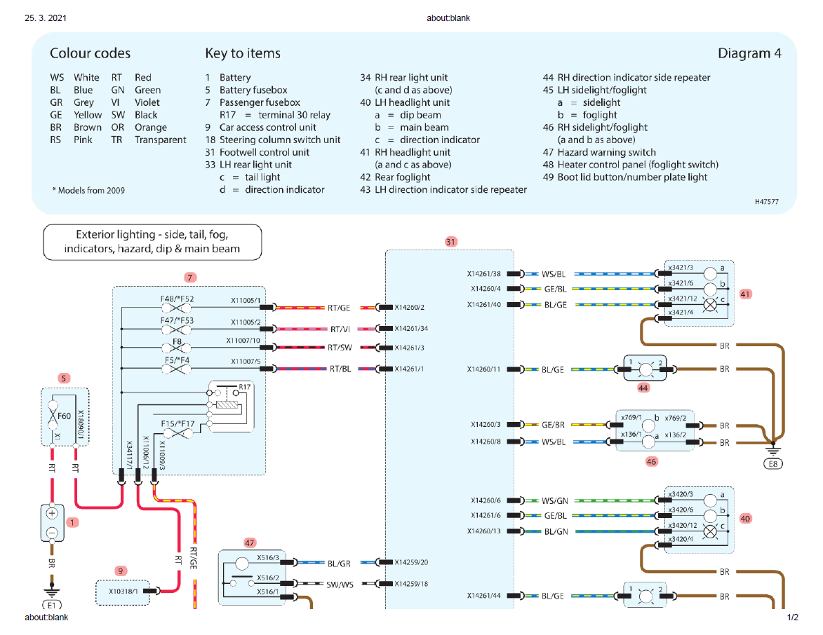

Resp. vie mi niekto poskytnúť WDS predmetného pripojenia?

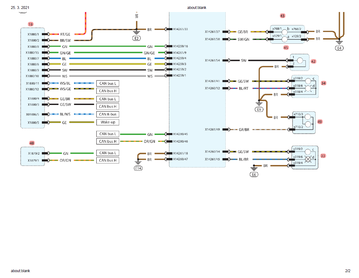

WDS/schéma kompletného vonkajšieho osvetlenia v prílohe (je to z Haynes Manual), možno sa niekomu zíde.
Inak zapojenie je 45a/46a teda pozícia 1 na konektore je (+) a pozícia 2 je (-)
