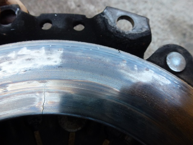

Mě se to u R53 projevovalo stejně, na volnoběh byl slyšet zvuk, který při vyšlápnutí spojky zmizel. Po výměně spojky to už nedělalo, auto mělo najeto 131000 km. Pro zajímavost přikládám foto vymontovaného spojkového talíře... Příloha: PS: příspěvek a tím i celé vlákno patří do kategorie NM 1. generace... |
