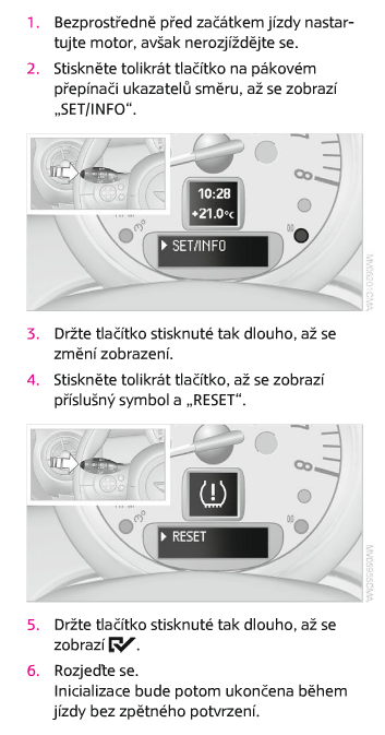

Ahoj, prosím o radu. Rozsvítila se mi kontrolka tlaku v pneumatikách, ta červená na malém budíku nad volantem. Když zajedu do menu, funkce RESET tam není (je tam prázdno). Nevím, jak se toho zbavit. Nějaký čas jsem jezdil s podhuštěnou gumou, ale kontrolka se paradoxně objevila až po dofouknutí. Díky za rady.

A jde o Mini druhé generace (2007-2014)? To menu se tam taky objeví jen pokud auto stojí, ne za jízdy.

Ano, CLUBMAN R55, rok 2008. Zkoušel jsem na křižovatce, když jsem stál na červenou. Ale zkusím to ještě jednou.

V manuálu přímo píšou udělat to po nastartování motoru.

Tak to nejde ani hned po nastartování, display je pořád prázdný. Chvíli jsem držel páčku a skočila tam chyba CC-ID 63. Nevím co s tím.

Proklikáním menu vidíš volbu SET/INFO? Podržením tlačítka vstoupíš do tohoto podmenu. A proklikáním najdeš pneumatiku s vykřičníkem a nápisem reset. Nebo to tam fakt nemáš?

Tohle znám, fakt nejsem tatar :) , ale RESET tam opravdu není. Bylo tam prazdno, teď je tam ta chyba.

Buď je to jen špatný postup, nebo je to jinde.https://www.youtube.com/watch?v=c6WJ_tAaMzw
Píchl bych pak diagnostiku a vymazal chyby pokud nějaké jsou, pak bych postup opakoval.
