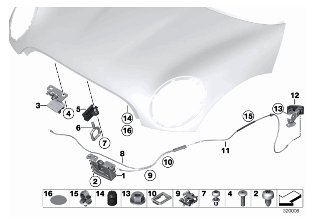

dneska jsem chtěl doplnit vodu do ostřikovačů. Zatáhl jsem za páčku a nic se nestalo. Spíše šla páčka až moc lehce zatáhnout. Nevíte co s tím? Popřípadě, jak jinak otevřít kapotu? Jedná se o Mini cooper D clubman

Mrkni sa či nie je vyskočený bowden z pačky.

Z packy neni nic vypadleho. Kdyz se za ni zatahne, tak vubec nevrati. Nevite, jak ji otevrit bez toho, abych musel do kapoty udelat doru?:D

zkus pres podbeh..aspon u 1.Gen to jde
:idea: tip bovden ma dve casti zkontroluj to spojeni jestli nepovolil
