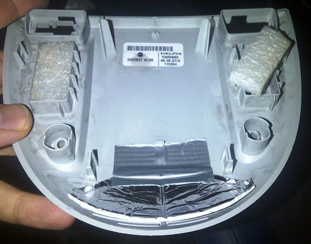

Jak jsem vyřešil já je vidět níže. U obrázků jsou popisky.

Důkaz tedy bohužel není, ale mám prostě pocit, že jednoduché poladění, jak jsem udělal, pomůže snížit hluk vycházející ze středu přední části střechy.
Poznámka: Krytku lze sundat tahem dolů. Je nutno vycvaknout oběma rukama (já držel v jedné mobil, tak proto) a co nejrovněji. Je pouze nacvaknuto.
Poznámka: Po sundání krytky je vidět hluboko do střechy na motor pohonu střechy.
Poznámka: Dvě místa po stranách krytky jsou jasně definovaná a je dost místa pro izolaci.
Poznámka: Střední část musí být tenká, protože není místo. Při tlustší izolaci nelze zacvaknout krytku zpět. Já měl po ruce polistyrenovou původně tepelnou izolaci.

Poznámka: Mobil s aplikací na měření hluku byl připevněn ke střeše.
