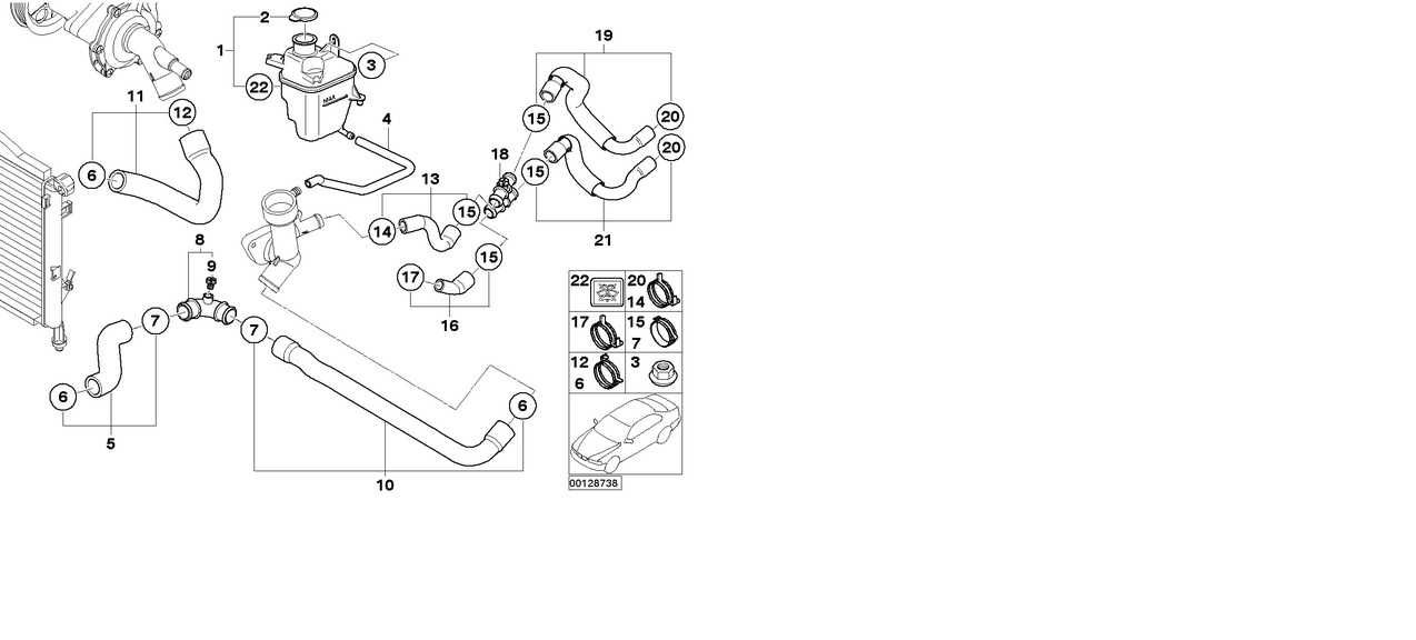

Mohl by mi někdo poradit s výměnou chladící kapaliny? V R52 mám červenou, prý tam má být modrá G11. Je na chladiči nějaký výpustný ventil, nebo se musí odsát?

Mám tam růžovou/červenou G13, vyměnil jsem to už několikrát na R50 a R52(mělo by se to měnit pravidelně podle servisky).
Zelenou jsem měl na R55 2008- a tam jsem jí nechal i po výměně.
Žádný výpustní ventil tam není. Povolí se spona na spodní hadici chladiče. Voda vyteče, ale né všechna.
Pro odvzdušnění jsou tam dva plastové šroubky. Jeden nahoře na kolenu u chladiče a druhý vedle baterie na hadicích vedoucích do auta k topení.
Odvzdušňovat se to musí studené, jinak se zničí ty šroubky a musí se koupit nové propojky 8/18 (vlastní zkušenost :roll: ).
Pak už jen zvýšená kontrola nádobky, aby byla správně dolitá a teploměru, aby se to neuvařilo.
