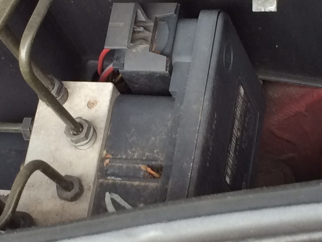

Tina. píše:
Ahoj, nedávno se mi stávalo něco podobného a i můj kamarád s dalším Mini měl stejný problém. Mně konkrétně vypínal otáčkoměr, vylítla voda do maxima a auto skočilo do nouzáku. Vyřešili jsme to tak, že jsme "modul", který je v levém průduchu před oknem (když stojíš čelem k autu) vysušili a obalili do obalu (já konkrétně sofistikovaně do igelitky Kaufland :D ). Od té doby to ani jednomu nic neudělalo. Jsem si téměř jistý tím, že je to voda na nesprávném místě. Zkusíš a uvidíš.
měl jsi na mysli tohle?
 Předmět příspěvku: Re: Ztráta výkonu
PříspěvekNapsal: 25. kvě 2016 13:07
Příspěvky: 51
Přesně tak. Co to je jsem neměl čas zkoumat (modul ABS podle toho vedení?), prostě jsem to zakrytoval a bylo po problému :biggrin:

je to možný, protože se mi občas rozsvítí i kontrolky na ABS a stejně tak to i brzí, i když jen dojíždím do křižovatky...

Vzít na diagnostiku a uvidí se.
Takhle je to střílení od boku.
ABS může dělat chybná jednotka, kabely, čidla, kroužky na poloosách.
Přetékání vody bude nejspíš odpor větráku, jak už sem ti psal jinde :)
