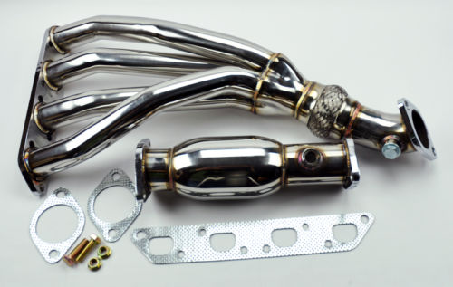

No ja prave nevim, jestli ta prvni bambule na svodech je katalyzator nebo ne.. nekde to nazyvaji pre-catalysator, nekde resonator. Kazdopadne to ma v sobe plisky do harmoniky..
Je to ta prostredni bambule na svodech

Kat je ten hrnec dole. Jiný to nemá.

A co je potom ten horní? Má to v sobě jemnou mřížku přes kterou spaliny prochází.

omlouvám se, měl jsem špatnou informaci, bude to tak jak píšeš :shock:
