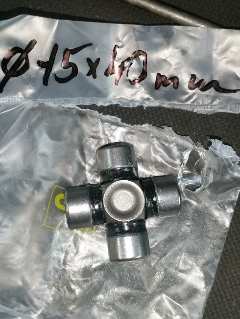

Pokud potřebuješ ten kříž viz obrázek, googluj kříž řízení.
Už jsem ho měnil, ale nepamatuji si rozměry...
http://www.auto-francie.cz/rizeni-198
Non "S" Cooper 85kW 2001

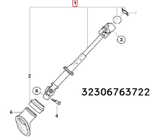

zdar, mam taky nakej takovej problem, ve volantu je tak cm vůle.. a při větším kormidlování v tom občas loupne :( pomalinku se to zhoršuje, má někdo páru kde konkrétně by ta vůle mohla být ( od volantu k manžetě vedoucí do motorového prostoru není, to už jsem zkoušel :) a případně na koli nový díl vyjde a jak moc náročné je ho vyměnit ? :D díky za odpověď :)

tak já mam vůli v tom spodním kloubku, koupit se to v BMW da jen celé a to asi za 7 000 :-/ neválí se někomu doma tahle věc :D

Ten kloubek jsem měnil.
Ale BMW prodává celou tyč.

mě ten kříž na fotce přijde jiný, než to co potřebuji :) mam vůli na té tyči v tom spodním kloubu (konkrétně u čísla 5 na obrázku), ten kříž je pak dál na konci té tyče ? Připadá mi totiž spíš jak kříž z homokinetickeho kloubu na poloose.. kdes jsi ho porsím sehnal a kolik stál ? když už se v tom budu vrtat asi bych to taky vyměnil. Díky
