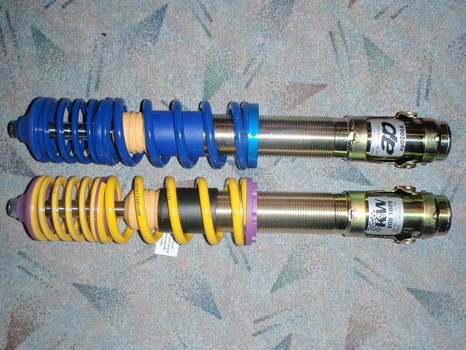

nemáte někdo zkušenost s podvozky od tohoto německého výrobce "AP sportfahrwerke"?
Dík

AP je podznacka KW respektive jejich lowcost :wink: myslim slusna stredni trida a dobry pomer cena vykon.

jo tohle presne jsem slysel od prodejce ze to "vypada az moc stejne" jako KW1

jj jsou toho plna fora ..udaljne se to snad vyrabi dokonce v jedne fabrice...
v tom pripade bych videl rozdil uz jen v v charakteristice pruzin a tlumicu pripadne lepsi material kdyz konstrukce je stejna.
z podvozku se mi zamlouva prave AP a nebo pak Weitec

Byl jsem v Děčíně u kluků co tam montují podvozky a doporučovali mi dvě řešení. Abych to shrnul. Pokud chceš stavík jdi jako nejlevnější řešení do AP. TAčko je hodně low cost. Trvdili mi že mezi konkurencí v týhle cenový relaci je to to nejlepší, ale že si Mini zaslouží minimálně AP, který má lepší antikorozní ochrany a vydrží déle.. Takže tady minimum AP.
Pak jsme se bavili o pevném a tam mi říkali, že pevné sporty jsou dělány spíše na jízdu. Mají přednastavené tlumiče na pružiny. Celkově to funguje.. Nechali mě projet i v Golfu co má pevný od TA a pro srovnání v druhém kde je AP. .. AP tvrdší.. Seděli pěkně oba.. Docela mě ten TA překvapil..

pokud nemas spatny tlumice, sel bych klidne jen do pruzin....
TA je vseobecne to nejlevnejsi co se da koupit napric automobilkama.... srovnat pevny TA a stelovaci AP je trosku nepomer i diky cene.... u TA pocitej s tim, ze casem bude klesat....
Jde hlavne o to, co od toho ocekavas.... pokud jde jen o snizeni a tlumice jsou tak nejak ok, sel bych cestou samotnych pruzin....
Jeste bych te chtel jen upozornit, ze zalezi jaky rok (mesic) vyroby auto mas, protoze do 3/2002 je zapotrebi jinej podvozek / pruziny nez od roku 2002...

Ja uz coopera koupil na pruzinach HR a tlumicich bilstein a zatim spokojenost, TA jsem mel na BMW E36 a je to nejlevnejsi alternativa snizeni vic od toho necekej, je to uskakane spise kola odskakujou nez aby to sedelo a casem nejaky ten tlumic vytece, Pak jsem mel KW to uz sedelo jinak a ted jsem daval na E46 M3 podvozek ST suspension je to levnejsi varianta KW ale chtel jsem ho diky stavitelnemu prednimu ulozeni protoze KW to dela az od rady Competition a ta vyjde na 70tis tak to uz bylo moc, zatim spokojenost. Takze byt tebou koupim asi jen pruziny pokud mas tlumice ok, samozrejme pokud to snizis tak casem tlumice pujdou do haje tak je potreba poridit tlumice treba bilstein se zkracenou pistnici
