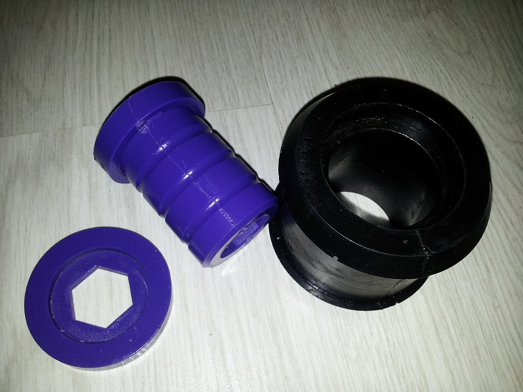

no dneska som chcel osadit silenbloky od powerflexu
ale nepomohol ani lis
no mozno by pomohol ale som sa bal ze strihnem okraje "klobucik"
viete poradit ako na to?
si len hrobou silou??

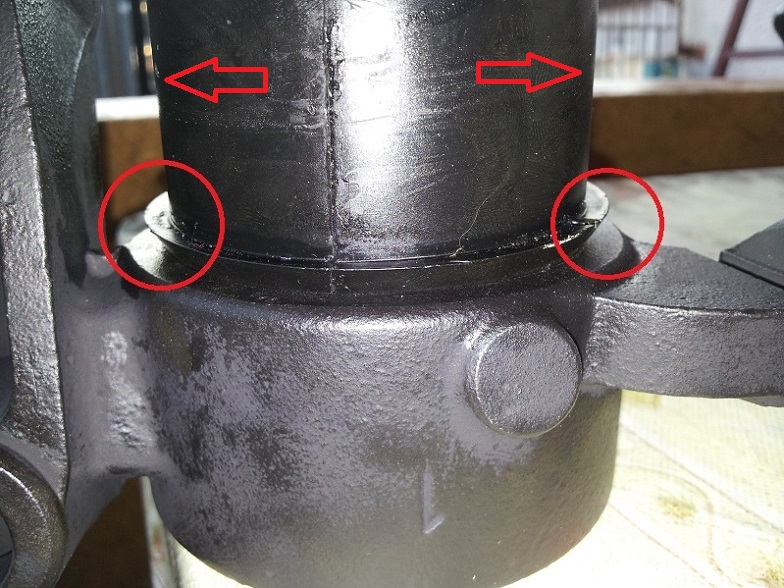

lebo ked som na to zacal tlacit tak (cevene sipky),som myslel ze to pukne,alebo mi strihne ten "klobucik"
dakujem za rady

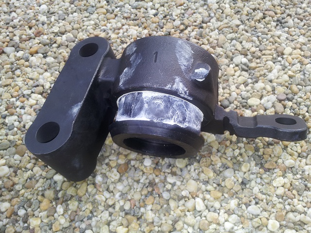

meli jste dobre namazano ??...jestli se nepletu tak je 3-dilny vnitrek-vnejsek-zaklopka takze by to melo jit. Ma kam ustoupit
 Předmět příspěvku: Re: Silentblocky
PříspěvekNapsal: 02. dub 2014 21:32
mas pravdu su 3 diely
a bolo to namazane len mozno ja som sa trocha bal ze to tam nepojde :mrgreen:
podozrivo sa to rozsirovalo v strede ako by to malo prasknut
hm
PříspěvekNapsal: 07. dub 2014 19:40

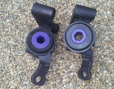

stacilo trocha viac pritlacit :mrgreen:
