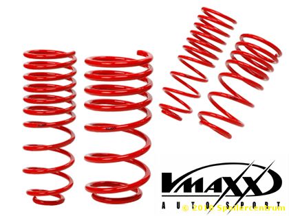

chtěl bych si dát na Minika tyhle pružiny, co si o tom myslíte?
Popis produktu
sportovní snižovací pružiny V-MAXX pro MINI Mini Cooper 1.6 / 1.4D (při montáži zkrátit doraz zadního tlumiče o 10mm), rok výroby: 4.02-12.06, typ: R50, snížení na přední nápravě: 35mm / snížení na zadní nápravě: 35mm, certifikát TUV: ano
sportovní pružiny sníží těžiště Vašeho vozu, vůz tak získá lepší jízdní vlastnosti - méně se naklání do zatáček a v neposlední řadě také lepší vzhled
pružiny V-MAXX jsou holandské výroby, vyráběné moderní technologií. Jsou práškově lakovány, což zajišťuje dlouhodobou ochranu proti korozi.

mno ja ti nevim .... mozna ze mate v Brne mnohem lepsi silnice nez u nas v OV (vetsinou Brnem jen projizdim), ale ja mam snizeny a upraveny podvozek od AC Schnitzer ....a celkem brutalne na ostravskych a celkove ceskych silnicich trpim jak zvire.

Cesty kudma jezdím nejsou až tak špatné tak asi ho posadím níže at´na okruhu pořádně drží :wink: I když jsou 16.9. poslední jízdy veřejnosti v Brně na okruhu...a možná to tam dám až po zimně..abych nebyl až nasněží jako pluh :biggrin:

Mimo okruh to bude dost nepraktické auto, dá se přece přitvrdit podvozek i bez snižování.

s v-maxxx nemam zkusenost ale jsou toho plna fora a jsou to dost rozporuplne zkusenosti ... tipnul bych si ze az se trosku unavi tlumice tak spadnou niz nez -35mm
ja osobne mam prestrojeno na Eskove tlumice s tvrdsi charakteristikou + /-30mm H&R Green pruziny / a dokonale ctu silnici zadnici :mrgreen:
