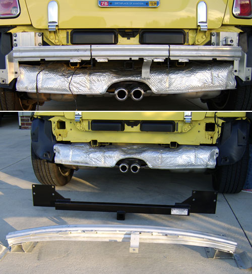

V USA je to možné :D

No možný to asi je, ale taky pěkně hnusný :-)
NE, za mě koule na MINI NE a NE a NE E :-)

Otázkou je nosnost takového zařízení. Taky je u nás povinné, aby bylo demontovatelné, tohle vypadá, že je natvrdo, nevím. A kde je el. zásuvka?

Jo, jo, je na tom vidět, že je to paskvil. Nechápu jak je to možné v USA, kde lidi vyhrávají miliony za to, když jim někdo prodá příliš horkou kávu...

Vím, že to není úplně podstatné, ale jak jste přišli na to, že je to v USA? SPZ ani jednoho auta není americká. Kromě se tam očividně jezdí vlevo...

Skoukněte ty stránky, co jsou na SPZ ( http://www.etrailer.com ).

No jo, mají to tam. Vůbec nechápu, jak to tam mají s legalizací. Jestli si to výrobce nechal certifikovat nebo tohle v USA neřeší...

Presne tohle tazne zarizeni jsem nedavno namontoval a da se koupit v pripade vyfuku uprostred adapter,ktery prehodi vyfukove roury bez ztraty na stranu.
Na tohle tazne zarizeni me dali v nemecku : nebrzdeny prives = 500kg/ brzdeny = 750 kg, zatizeni na kouli =50kg. zaves je komplett schovany za naraznikem
vcetne zaklapovaci zasuvky, ze absolutne nerusi vzhled vozu ! Honza
