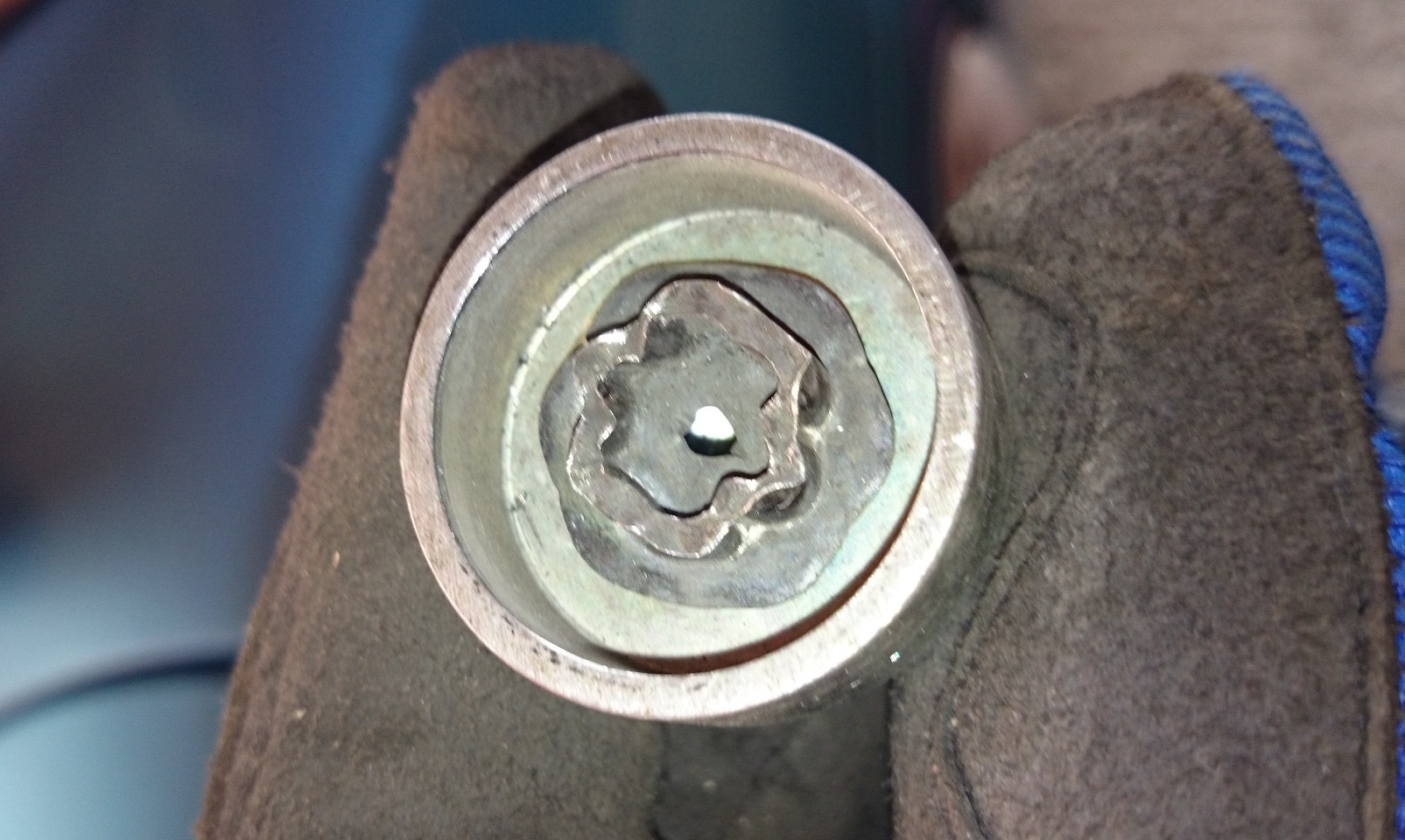

Zdravim Vas
podaril sa mi unikatky kusok dosral som si orech na bez. skrutku :?
neviete nahodou aky je to typ
alebo pripadne zohnat novy ktory by pasoval
dakujem za akukolvek radu

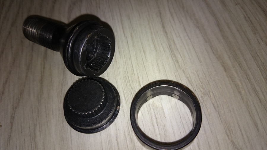

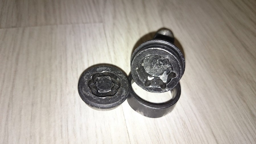

PříspěvekNapsal: 05. kvě 2015 10:04
Příspěvky: 115
Oprava - nevyřešeno.....
Bezpečnostní adaptér za 545 Kč je pěkný šmejd - na rozdíl od originálu není vyfrézovaný ale jen nějaký nalisovaný - z nějaké slitiny. V servisu ho okamžitě strhli - i když se snažili o maximálně šetrný přístup.
Takže šrouby nesundány - teď se pokusí to navařit, ale asi to trochu odnesou elektrony.
Smůla..... :(

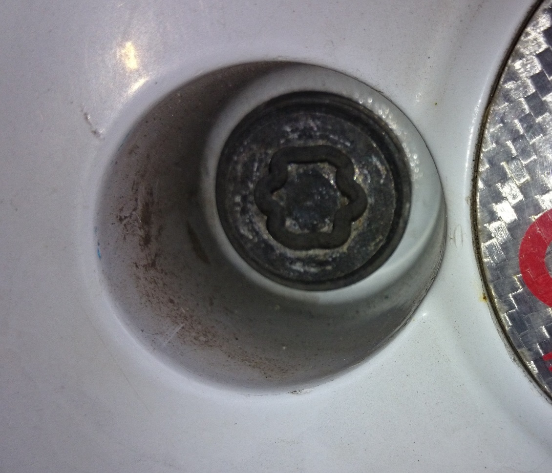

PříspěvekNapsal: 06. kvě 2016 16:41
Registrován: 09. bře 2014 00:06
Příspěvky: 11
Bydliště: Žilina, SR
Ahojte
Potreboval by som poradiť.
Kúpil som nove kolesá na môjho mini ale mam problém s tým, že sa mi orech na bezpečnostnú skrutku nezmestí do otvoru na kolese, otvor je užší ako ten orech (presne ten typ, ktorý je v tomto vlakne).
Ostáva mi asi teda len kúpiť nové bezpečnostné skrutky s orechom, ktorý nie je taký široký, len neviem aké rozmery maju tieto skrutky na MCS r56. sú tuším dva typy a rôzna veľkosť závitu, viete mi povedať aky typ a veľkosť mame na mini? nech nekúpim dáku blbosť.
