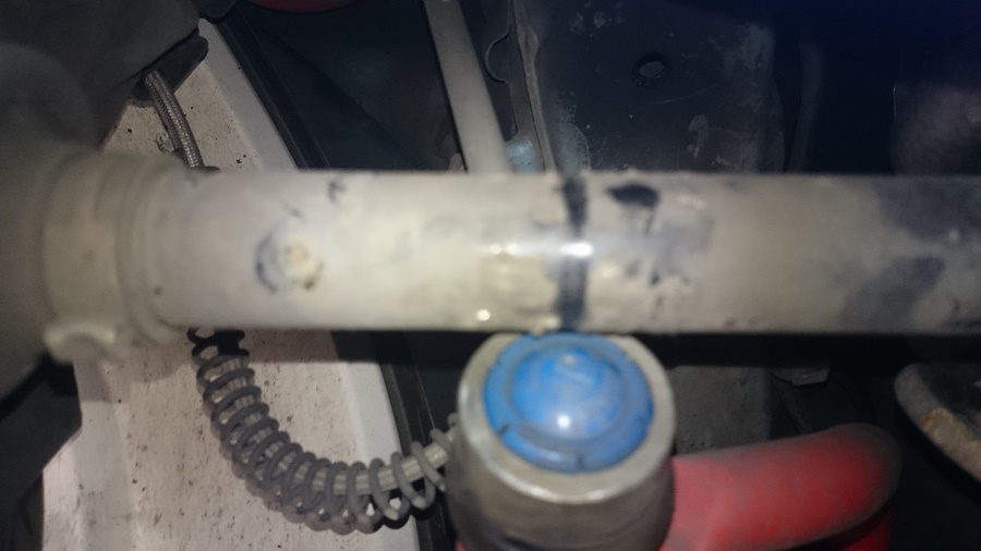

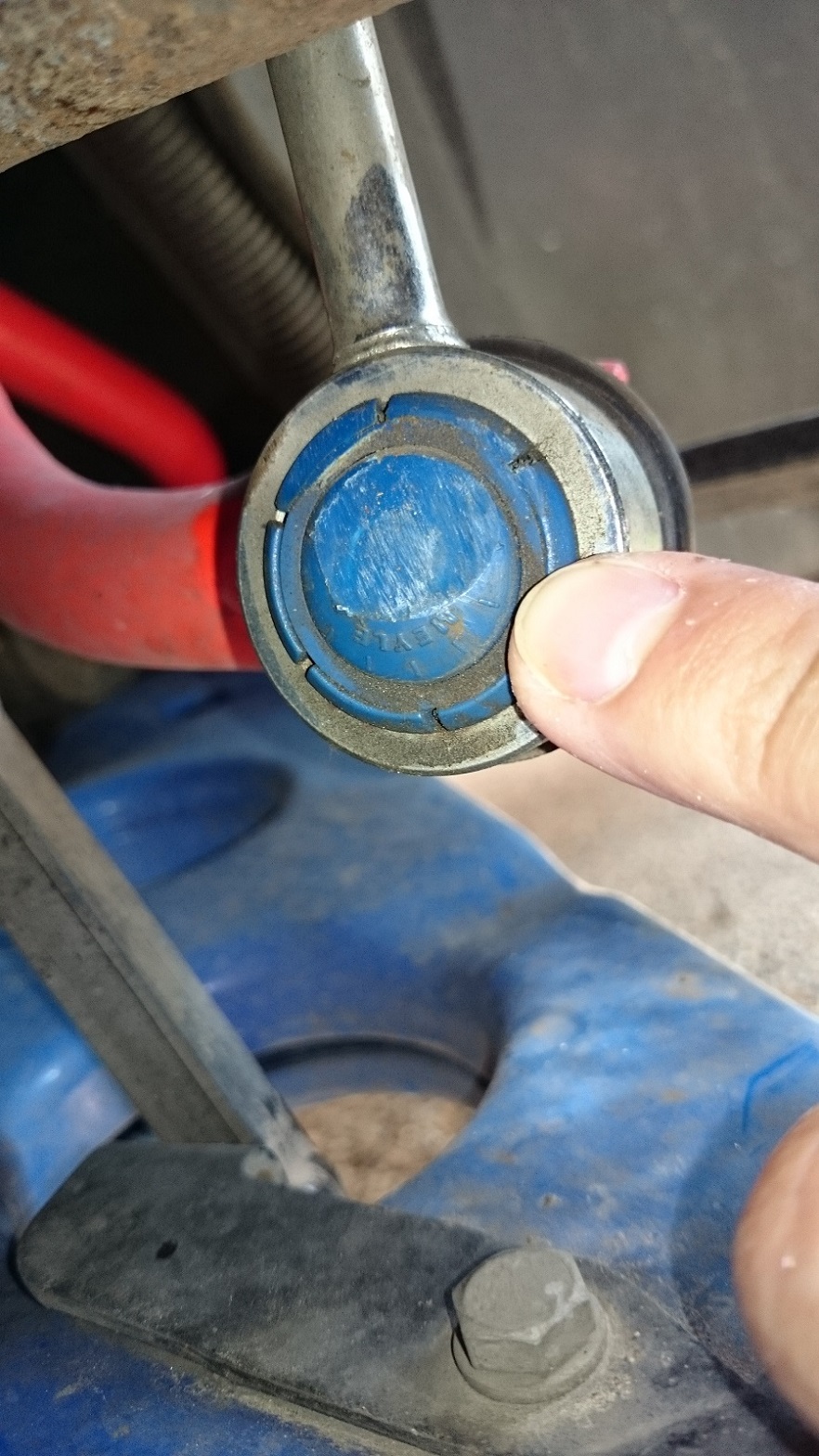

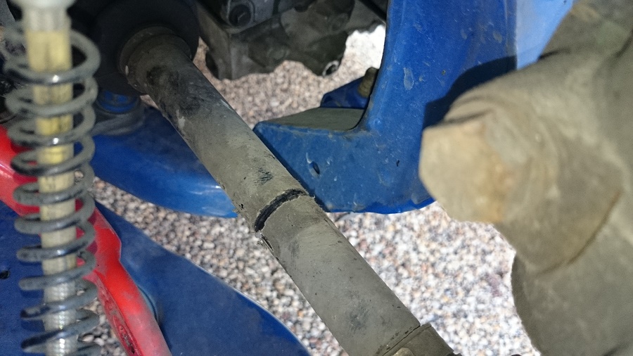

Chcel len podotknut na predne stabylizacne tycky od MEYLE
ja som si ich kupil a osadil
z pociatku som bol velmi rad lebo oproti origo boli raz take hrube :banana:
takze budu pevnejsie
ale po niekoklo km som si vicimol vid obr (sorry za kvalitu)
tak som kupil febi
hladal som temu ak uz je poprosim presunut
ja som nenasiel

Len pře info
Kolko km si nabehal a kde si to kupoval?
Nebude nějaká kopia?
Origo meyle si v de a amerike nevedla vynachválit...

ja nevravim ze su zle
ja tiez pouzivam cepy od mayle hd a zatial som spokojny
len chcem podoktnut ze opieraju o poloosy lebo su dost hrubsie ako ostatne
