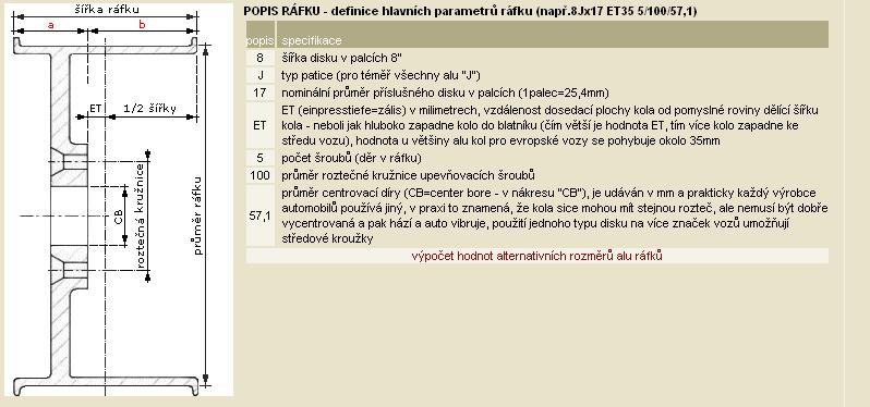

jako Worry zjisti misto kde to skrta / je to jednoduche bude to videt na plast podbehu :o) /
jako Ladík jestli je auto sniženo zmenšuje se prostor pro rejd / vyrobce s tim nepocita /
1. varianta skrta uvnitr podbehu kolo je moc uvnitr / problem ET /
2 . varianta skrta vnejsim strane podbehu kole je moc venku / problem s ET /
ale cely tenhle problem mi nesedi na origo kola ... jedine co mne napada...jestli nemas JCW kola z druhe generace a BMW zmenilo offsety ale to jsem zatim nikde necetl
ps . ja osobne mam sirku pneu 215 + sniženo 30 mm a neskrtu nikde.
ET.jpg [ 58.07 KiB | Zobrazeno 10807 krát ]
