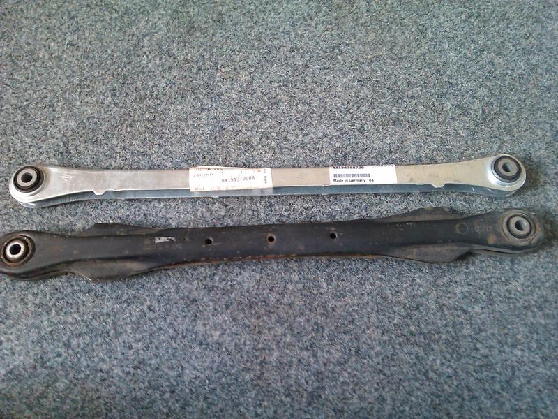

Tak tady je fotecka
pozink- novy typ
černý starší typ použivaný u první generace
...starý typ /dvě svařené šály / má tendenci se kroutit,ohybat, případně praskat pokud napr vezmete velkou díru ...atd
...nový typ - ma jiný tvar / pismeno U / dle reputaci pevnější a stabilnější provedení
ps. obě jsou naprosto stejné v délce / klame foto pod uhlem / :wink:

jestě dodatek abych nevyvolal paniku samo pokud ramena nejsou zkroucena nebo praskla pripadne silenblocky v haji
NENI DUVOD MENIT

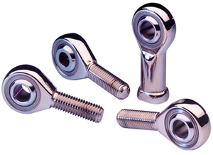

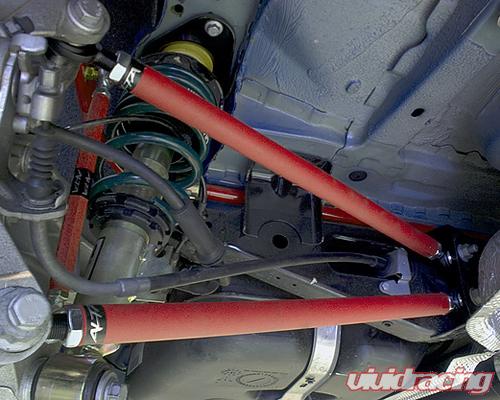

Jedna z možných cest vylepšení již tak dobrých vlastnosti zadního nezavisleho zavěšení je výměna příčných nastavitelných ramen 2 nebo všech 4 - poté je možné nastavení napravy jak v odklonu tak ve sbíhavosti dle potřeb .
Existuje mnoho vyrobcu a druhu zakončených bud silenblocky nebo unibally /viz foto/ = koule v kuličkové pánvi opatřená otvorem pro spojovací čep - mechanické a pevné spojení využívané hlavně u zav. aut . Vyniká okamžitou odezvou a citlivosti :wink:
ps. napoveda staci zadat GOOGLU - MINI COOPER REAR ARM :idea:

Moc dekuju za paradni vysvetleni, obrazovou dokumentaci a citlivou napovedu! To je krasny pocit, se neco noveho naucit a neco zase pochopit. Jak clovek nechodi do skoly, deje se to mene a mene...:-)
Hned jak budu zase neco servisovat, necham ta ramena zkontrolovat. A jdu se mrknout kolik ta sranda stoji.
