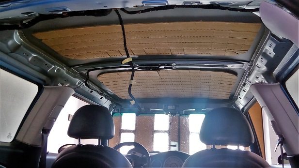

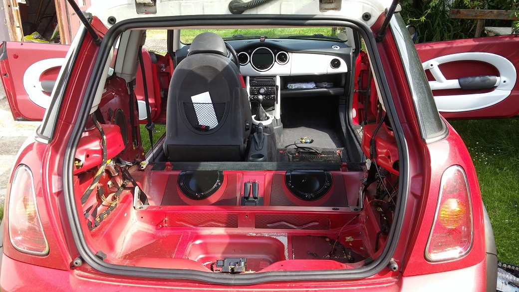

chystam se menit zadni repro a antenu + delat nejakou kabelaz smer kufr, tak sem se chtel zeptat jestli by se u nekoho nenasel navod jak bezpecne odstranit plast na zadnich bocich a tapec na strese. Pripadne pokud mate nekdo typ kde a jake koupit ty umelohmotne prichytky.
Predem diky.
MINI Cooper 2002, OKCZ SW update ;), E85

Hoj, začít musíš demontáži zadních sedadel :D ... Vše je cca jednoduché a intuitivní :) pak sedadla pod úhlem vyndat ven, pak ty černé boční plasty .. Ty jsou jen nacvakane, pak sloupky a stropnice jde sama :) ... Já jsem to dělal kvůli antény a divim se ale ani jeden plastovej čudl se nezlomil :) ... Ale jinak podle realoem jdou identifikovat a objednat u BMW.. Zas tak drahé nebudou :) popř jsem viděl nějaké tipy na ebay :) mnoho zdaru

Tak se povedlo... a svete div se, slo to celkem dobre... nic nezbylo :D

Zrcatko,zadni sloupky,prostredni,madla stropu,stropni svetlo. U zrcatka pozor,napred kryt pak sroub. Trochu opruz u clon ridice i spolujezdce,ale jou dolu. Jen si najdi spoje na ty svetla !!!! Nic nestrihej. Prace na dve hodiny ? Me to stalo trojku u calounika. Sedadla nech. Jen zadni operky,budes to pak tahat ven kufrem.
