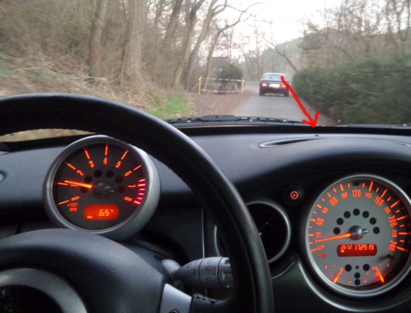

Co je ten "senzor" nahoře uprostřed palubovky? viz foto, lepší bohužel nemám, byl jsem se ted podívat na jednoho MiníkaS a měl tam jen díru.

"snimacie oko" centralneho zamykania

To je solární čidlo tvořené fotodiodou. Snímá zdroje světla a tepla. Podle těchto informaci si jednotka sama upravuje intenzitu topení/chlazení atd. Je to pouze u automatické klimatizace.

dakujeme Ondro uz mam aj ja jasno :mrgreen:

díky za info, btw tak to je blbý, tenhle totiž měl auto. klimu, ale zdála se že funguje Ok, možná to čidlo bylo spadlí v palubovce
