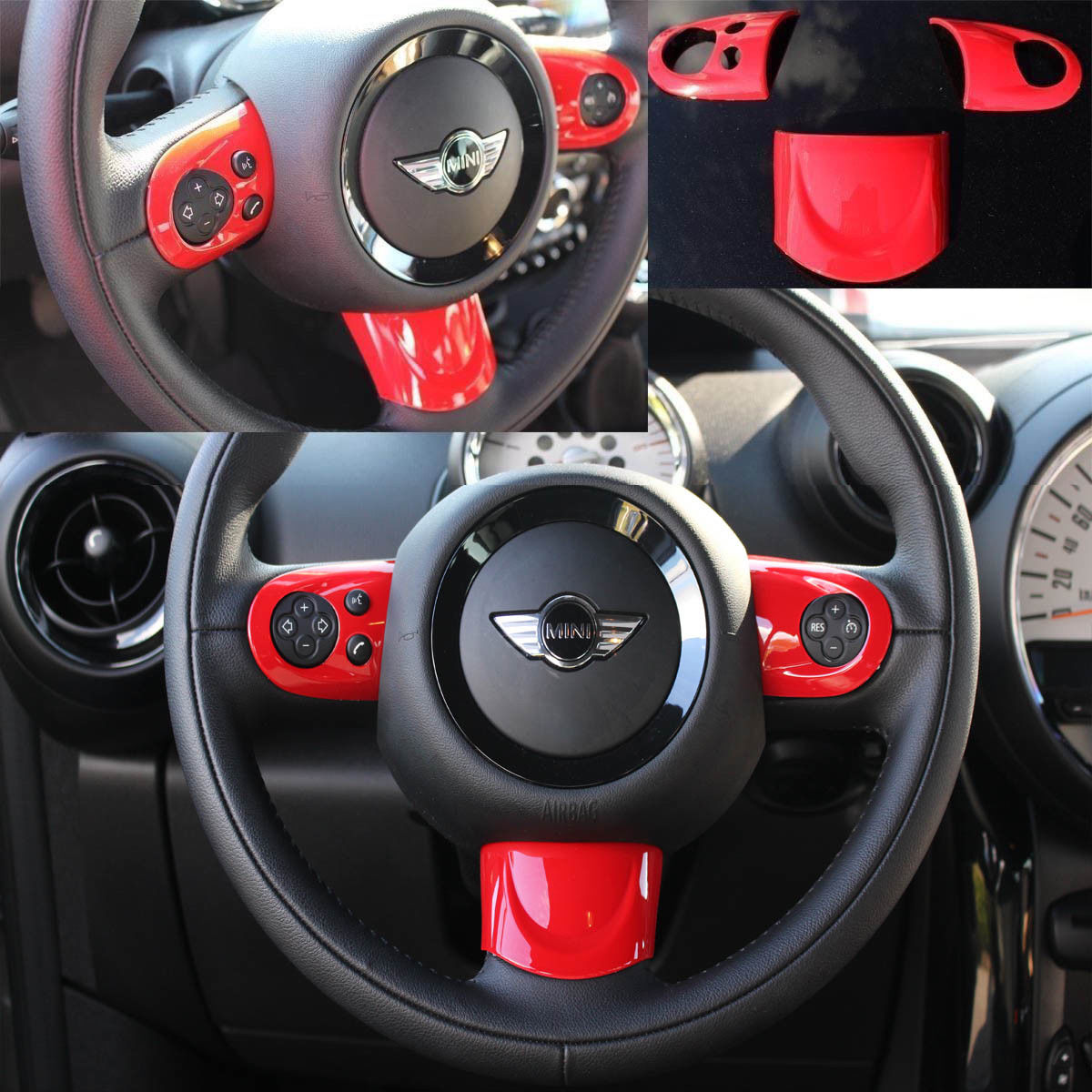

Moc dík, nijak složité to není. Nevíte náhodou, jak vycvaknout ty tři kryty na volantu. Moc se nelíbí ta stříbrná metla. Chci to nalakovat, nebo polepit folií. Dík

Sundání dekorů není složité. Sundá se airbag a poté každý dekor je jedním šroubkem ze zadní strany volantu přidělán a poté nacvaknut. Dekory na fotce jsou návleky pro MINI 2. generace.

Moc dík, zkusím to. Ty fotky jsem tam hodil jen ilustračně, ale líbí se mi, Přema
