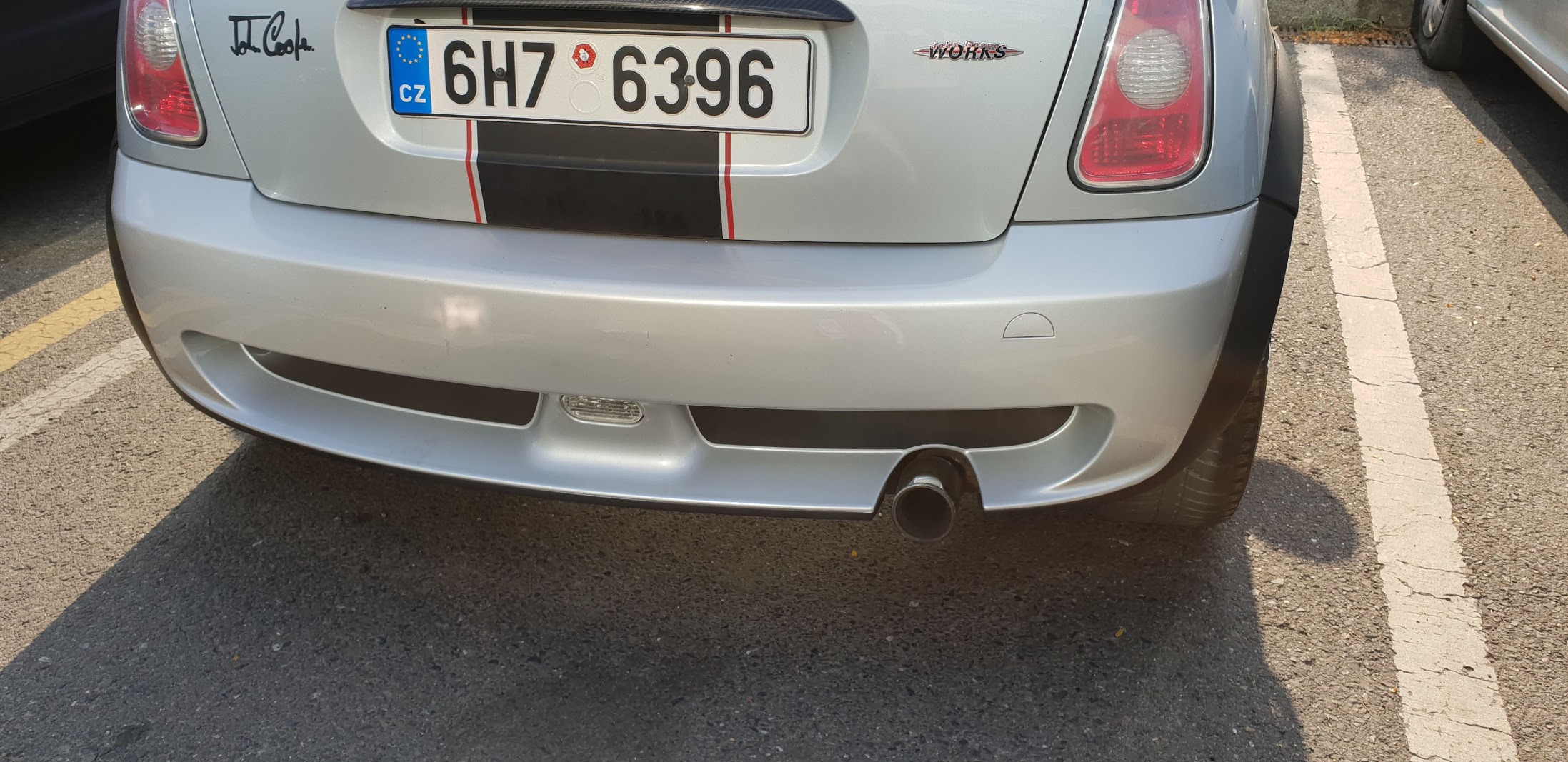

potřebovala bych poradit s nárazníkem. Je ťuknutý a v servisu schválili výměnu. Jenže - prý toto není originál a neví si s tím rady v BMW. Nevíte, co je to za typ nárazníku a kde by se dal objednat, prosím?

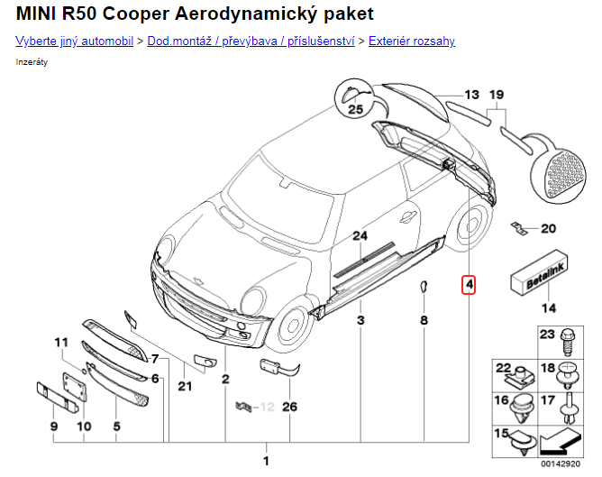

Je to origo z JCW-paketu pro Mini Cooper, tak že je rarita, č. dílu 51120021931, celý aerodynamický paket JCW je popsaný zde
