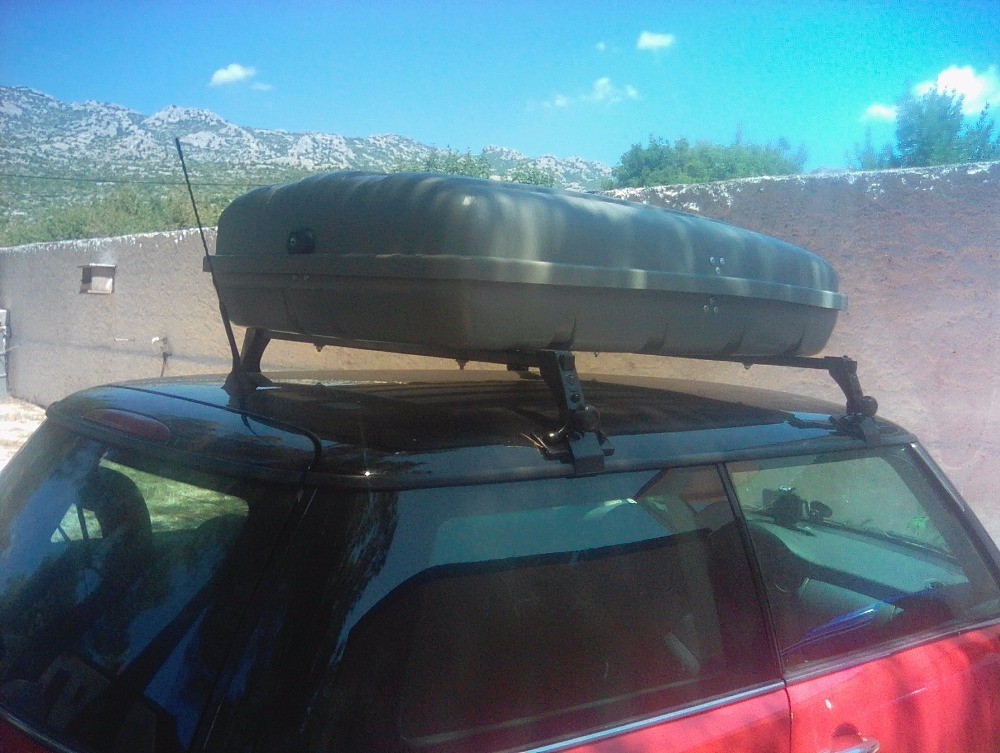

Koupil jsem příčníky ze Škody Formana. Jsou téměř totožné, práce cca 1 hoďku a mám to za tři stovky. Drží parádně... Zdraví Přema

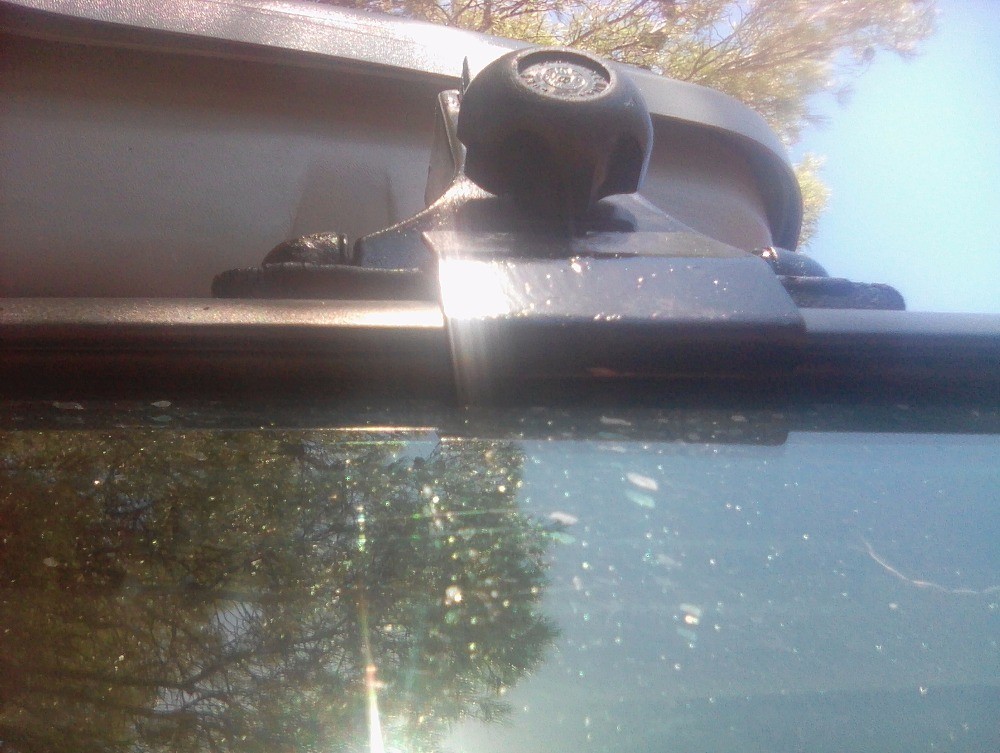

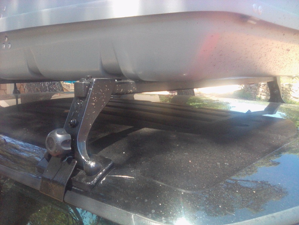

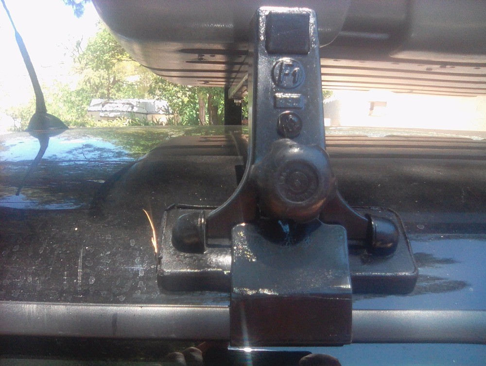

Zdravím, tak jsem absolvoval cestu do Corvatska a příčníky naprosto super. "Kufr" na střeše držel i při 150 km. Pozor je třeba na přední příčník, kde je ho potřeba upravit s ohledem na bezrámové sklo... Pokud by byl zájem, mám i foto. Přema

tak sem s fotkama kazda inspirace se ceni :bigups:

Zmensi rozliseni fota nebo mi to soupni na pampeago@seznam.cz a ja ti to tam vlozim :wink:
ps. hotovo 8) a dobra prace :bigups:
