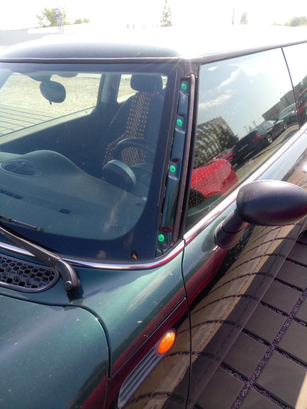

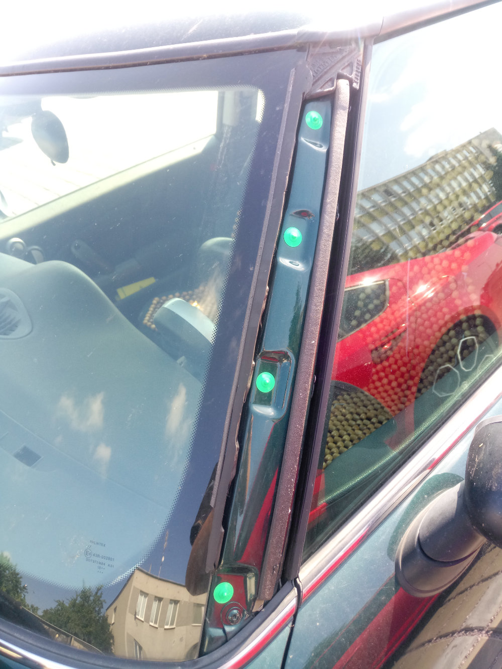

Po výměně čelního skla mi nepříjemně podfukovalo pod lištu na levém sloupku, tak jsem práci reklamoval a prý to přilepili.
Nicméně, i přesto zmiňovaná lišta při jízdě po dálnici odletěla kamsi do dáli a nyní bych tedy potřeboval novou - nejlépe za nějakou rozumnou cenu, přece jenom je to pouhý kus plastu.
Nemohu ji však nikde sehnat. Nevěděli byste o něčem?
Mám R50, 1.6, 66kW, 2002.
Díky.

Řeším teď stejný problém, jen koukám, že mi na té liště chybí těch dílů víc. :? Podařilo se někde sehnat?

Nakonec jsem ji sehnal na eBay, za něco přes litr.
Je potřeba tam vyhledat 51137128157, což je číslo toho dílu.
