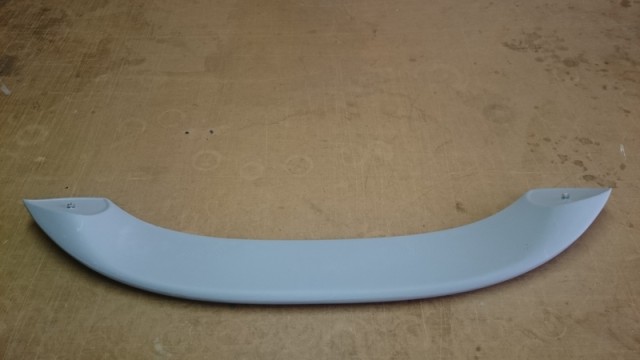

Já ho nechal lakovat do černé lesklé (díky za radu lidicek tady na foru) v lakovně co dělá pro ŠA. Stalo to asi 2000Kč. A pohoda. Je to uplně stejný jako obložení sloupků. S tou folií nevím. Dnes dokážou zázraky, ale to křídlo má docela složitej tvar.
Pokud chceš nějakou BMW barvu, tak bych to radsi dal lakovat do BMW.
DSC01346.JPG [ 149.42 KiB | Zobrazeno 11146 krát ]
