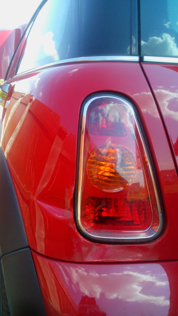

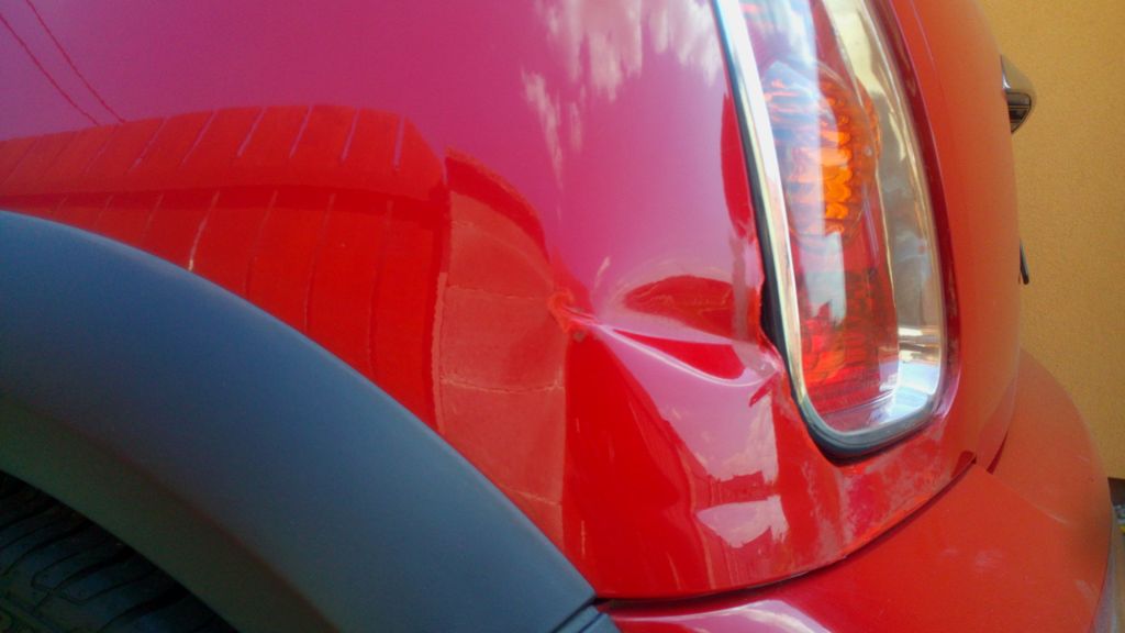

přátelé, kamarádi, prosím zkušené o radu. Mimušo mám trochu bouchlý na levý zadní roh -viz foto. Asi nejhorší místo, kam to ťuknout jde. Asi by to nějak vyklepnout a domodelovat tmelem šlo, ale tuším, že by to nebylo nejlepší řešení. Takže to zřejmě bude chtít kus plechu ze zadní čtvrtky. Určitě jste někdo podobnou opravu řešil, tak vás prosím o postřehy a rady. Kdybyste věděli o někom šikovným, kdo s tím má zkušenost, nebo vám doma ležela levá zadní čtvrtka...Za rady a podporu díky :biggrin:

Podľa mňa rezať auto kvôli takejto malej oprave je nezmysel. Rezať, zvárať, tmeliť a striekať... to je príliš invazívne.
Rozhodne to dať vytiahnúť, zatmeliť a urobiť prístrek (poprípade nastriekať celý panel). Bude to lacnejšie a rýchlejšie...
Mrkni na Google:
https://www.google.sk/search?q=car+dent ... iYOICKM%3A
Niektoré preliačiny sa dajú opraviť aj bez tmelenia a striekania. Ale tvoju hranu okolo svetla bude treba tmeliť.
PS: Nie som odborník, ani s týmto nepracujem - ale z času na čas vstrebávam z internetu podobné informácie.

jj, jen se bojím, co by to udělalo za rok..dva...

Určitě bych neřezal. Hoď to dolů do Růžovky ke klempířům a na lak k Podolníkoj, hravě si s tim poradí a nic nepoznáš. Kór když to není metalíza a bude stačit rozstřik okolo světla.

Ak mas na mysli ze to bude hrdzaviet, tak vacsia pravdepodobnost na hrdzu bude ked to budes rezat. Tmelu by som sa nebal.

určite nič nerezať... vyklepať, tmelu tam bude minimum.
