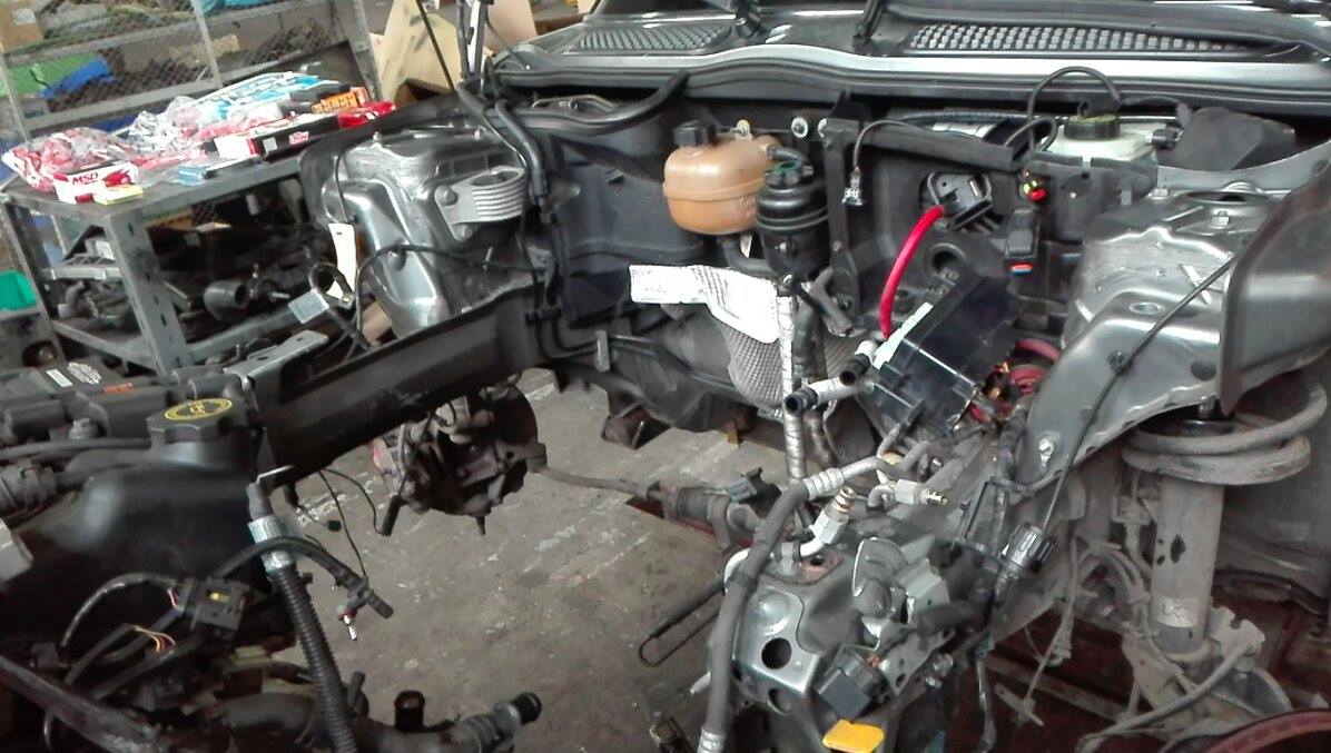

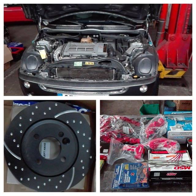

Ahojte vím že jsem sem ještě nedával fotky mého mini ale dám je sem až bude vypadat :D :D . Právě začal velký servis od brzd až po doplnění oleje v kompresoru, to se ještě musím obrátit na Mekka :D ale děkuju mu za světla a volant který už je na potažení do alcantary. :banana: :banana:

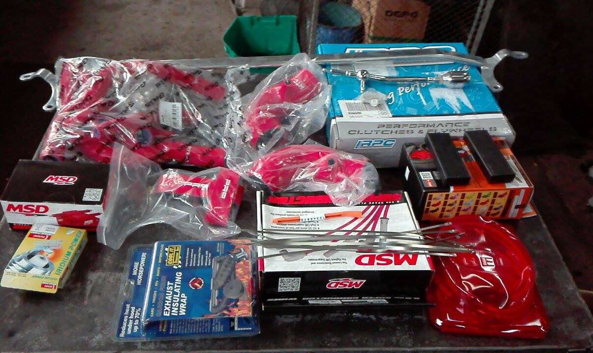

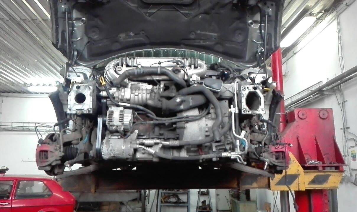

Jinak dílu je o dost více tohle není ani polovina. Motor a převodovka půjde ven, všechno koplet se přetěstí a ke všemu bude lepší přístup. Bude se měnit jak spojka tak oleje, tesnění, stříkat ventil víko, a mnoho dalšího. Brzdy komplet vč. panceř. hadic od EBC. Vše mám i na Fecebooku na MINI COOPER FUN CLUB ČR :D :D

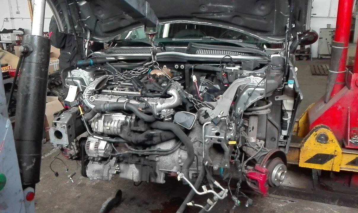

A už půjde konečně ven :banana: :banana:
 Předmět příspěvku: Re: Velký servis - příprava na léto
PříspěvekNapsal: 08. bře 2017 11:26
Registrován: 23. zář 2015 09:34
Příspěvky: 79
A je venku :banana: :banana:

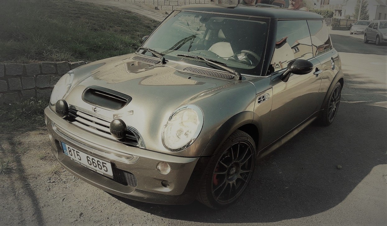

Ahooj představuju vám mého míňase. Mám ho už rok a půl a fotka je když jsem ho přivezl. Provadím na něm teď nějaké úpravy tak jsem to založil teď radši abych měl kam dávat fotky atd.. a nedával to do jiného vlákna. Je to rok 2003 s JCW kitem, 155kw. Je to parádní autíčko na blbnutí :D :D už jsme zažily spolu dost legrace. Postupně se budu dávat více fotek.

Super auto, parádní kola, hezká výbava... jen škoda, že není lepší fotka, ale aspoň se máme na co těšit;-)

Díkes postupně to sem budu dávat. Na to jak dlouho ho mám tak moc fotek nemám ale teď se zlepším. :D :D

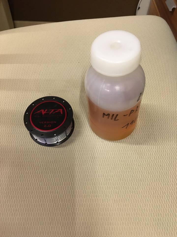

Zdravím zasílám další fotků dárečků od Mekka v podobě oleje do kompresoru a řemenice na kompresor 15% ALTA

Taky mám v plánu měnit olej v kompresoru. Ono s motorem venku to půjde o poznání lépe :) já to musím vyřešit na autě. Co sem viděl na YouTube tak je to práce minimálně na den :shock:
 Předmět příspěvku: Re: Mini JCW - COOPER S s JCW kitem
PříspěvekNapsal: 09. bře 2017 11:39
Příspěvky: 79
vaclavhrdina píše:
Taky jsme ze začátku tam motor chtěli nechat ale je tam ukrutně málo místa. :(

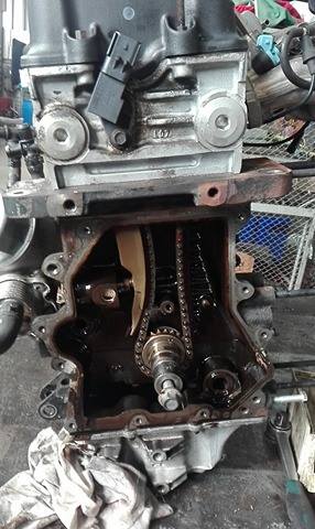

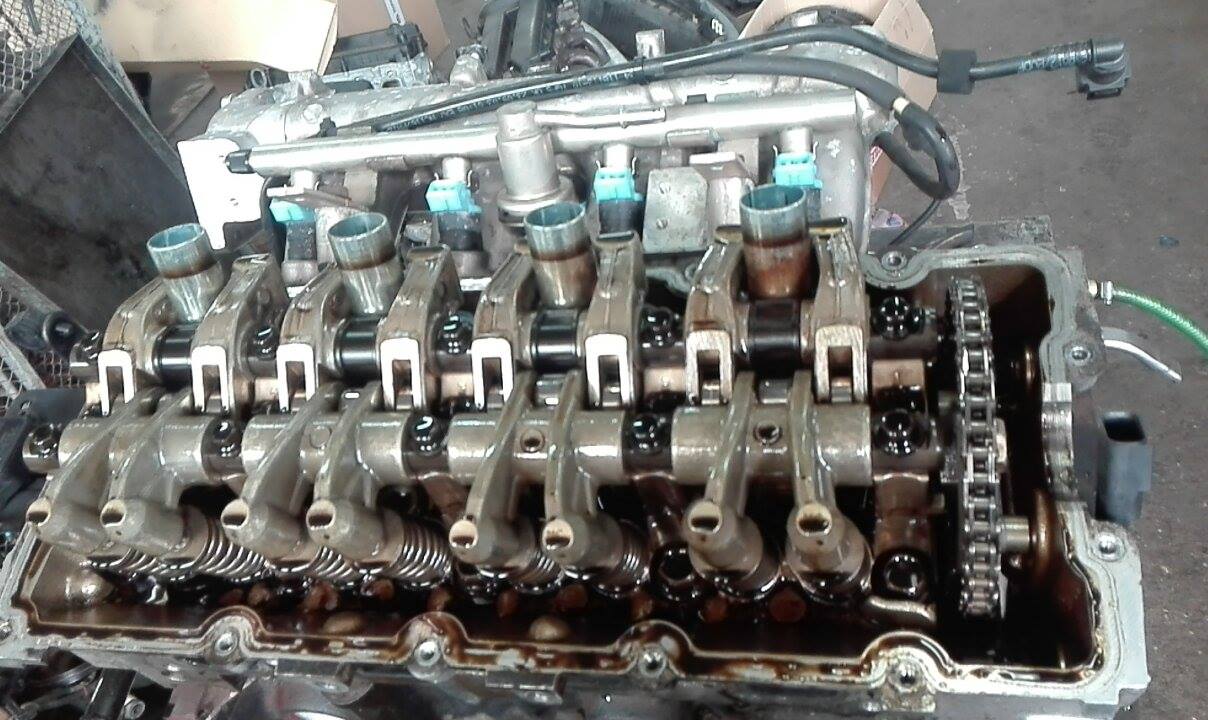

A huráá na rozvody :D :D sice má najeto 100 000km ale pro jistotu. :D

To si všechno děláš sám? Ja bych asi neměl odvahu, když tam vidím všechny ty hadice končící nikde a motor chybí :-)
PříspěvekNapsal: 09. bře 2017 13:32
Příspěvky: 1111
big_ben_cz píše:
neboj keby si sa do toho pustil sam a mal by si to rozobrane ako ja by si sa musel naucit to poskladat :mrgreen:
a je to dobre vediet a net ci miniforum poskytuje vsetko :wink:
a inac nezabudni na http://www.realoem.com/bmw/cs/showparts ... Id=11_3083
cisla 3,4,5 vymenit neber v zlom ze ti nutim to robit ale ked to uz mas rozobrane tak :wink:
