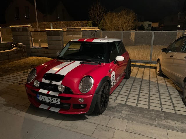

Rád bych Vám představil svého nového Mini.
Je moje první ale nějak jsem se zamiloval a i v této blbé době jsem ho pořídil. Před týdnem jsme pro něj dojeli.
Čeká mě dlouhá cesta, ikdyž na pohled je nádherné a předchozí majitel ho vyšperkoval,má pár svých neduhů.
Narození 8/2004
Původ Švýcarsko
Originál úprava JCW 200hp
Podovzek KW
Výfuk Magnaflow
Pěkná kola 18" a pneumatiky 225/35 Hankook Ventus V12
Po úvodní větší kontrole jak na lince STK tak u mého mechanika mě čeká spousta úkonů...

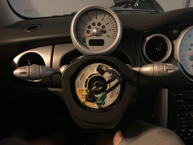

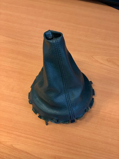

Tak mi dnes už přivezli volant nově pošitý a sukničku k řadičce.
Tady fotky před a po <3 :))
Volant:
Suknička:

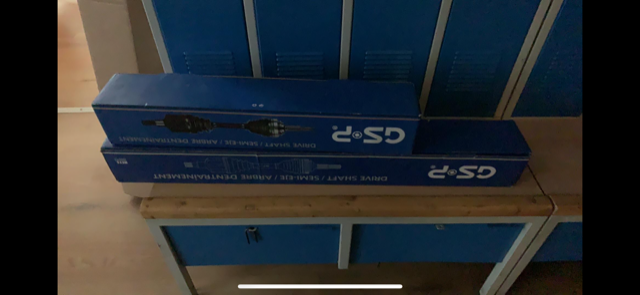

Díly co mi už ale přišli a čekají jen na montáž...

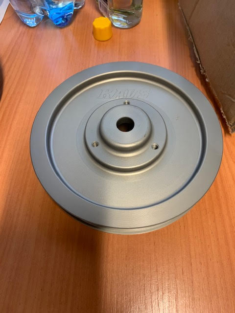

Řemenice KAVS +2%

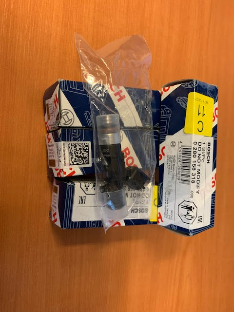

Vstřiky 380cc + redukce konektorů na cestě
Obě poloosy

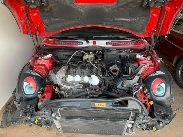

Včera sem mini rozebral, protože předchozí majitel byl čistě uživatel a auto je v motorovém prostoru fakt špinavý, tak sem naplánoval velkou očistu. Po sundání nárazníku a podběhů mi pípl mail, že zítra ráno mohu dorazit na brzdu ať vím situaci před úpravami. Čili se nedá nic dělat a očista byla velmi malá a zas sem to musel složit. a Připravil sem si kryt IC na nástřik černé barvičky...ta ještě čeká na dodělání, tak foto bude později.

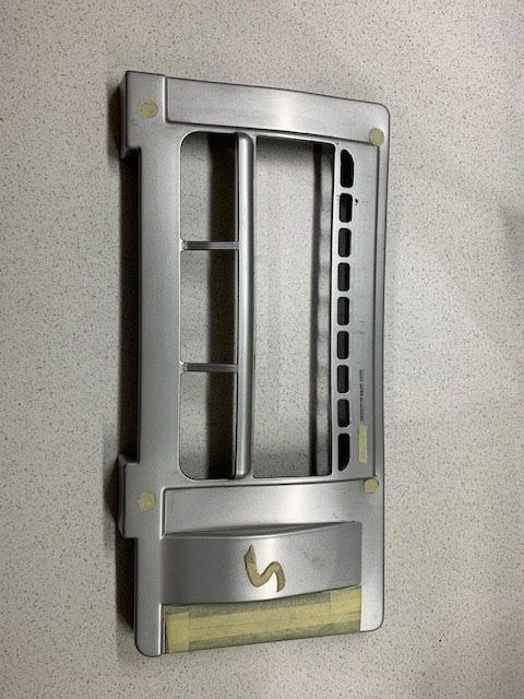

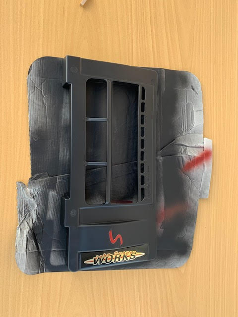

Tady menší foto ze zkrášlení krytu Inter Cooleru :D
Tak zas příště :D

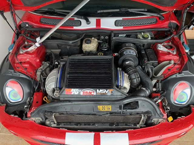

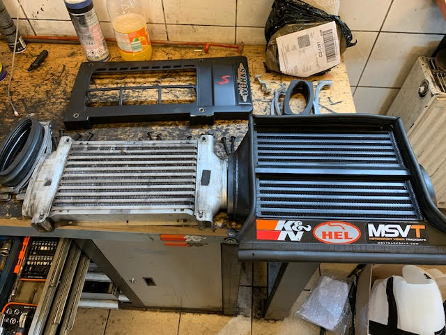

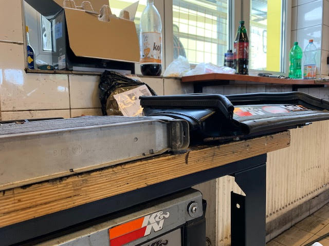

Po dlouhém hledání sem v UK našel lehce použitý AIRTEC TOP MOUNT intercooler a včera dorazil a co jiného než ho tam dneska dát, a když to bylo rozebraný tak se dali vstřiky BOSH 380cc:D
Intercooler tak šel krásně ale při zavírání kapoty se jaksi objevil problém. IC byl moc vysoký, tak začlo zkoumání co s tím a dopadlo to dobře, po lehké demontáži a mírné síly se vše povedlo:D a je to tam. Níže fotečky :banana: :banana: :D
Vedle sebe původní a nový
Trochu rozdíl ve výšce
Už v autíčku :banana:
A na příští týden to vypadá, že bude finále v montáži:D Podvozek, řemenice, poloosy, airbox,..

Vstřiky jsem vzal tyto:
https://www.motora.cz/bosch/0-280-158-315.html
k nim potom redukci:
https://www.powergarage.cz/powergarage/ ... -d5118.htm
Sedí to krásně a výměna šla ok, dokonce sem ani neohybal redukce, protože se to vejde, těsně ale vejde. Teď to budu pozorovat a kdyžtak je malinko pod horkovzdučkou ohnu aby se lépe vešly. Upřímně ty vstřiky udělali i bez softu hezký rozdíl.

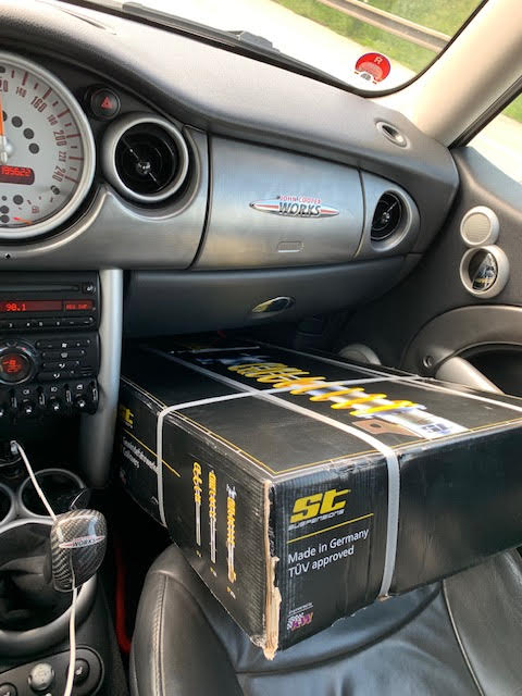

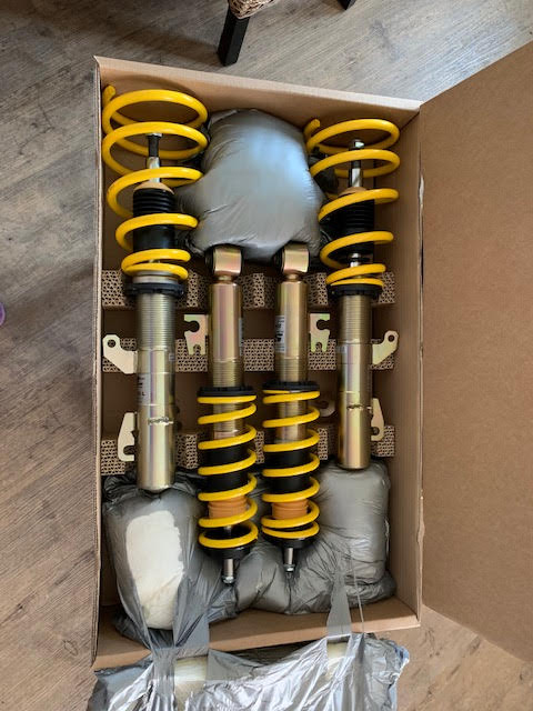

Tak a podvozek doma :D :banana:
Ani do kufru se nevešel tak sem si ho vezl místo spolujezdce :biggrin:
A takhle krásně vypadá v krabici:
V pondělí ho čeká montáž i se zbylými díly :banana:

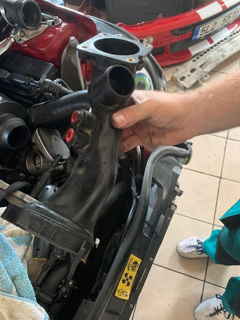

Byl to poslední díl, který mě dělil o brzdy a zkusit něco více naladit.
Jenže jsme zjistili, že je tam nějaký problém, jelikož výkon se vůbec nezvedl oproti základu (bylo sice velké teplo ale řemenice a vstřiky byli jiné plus to sání) Očekávání bylo aspon 210-220 koní, což se minulo... Tak jsem začal pátrat co se kde stalo a našel jsem, že si auto někde přisává vzduch. Našli jsme nedocvaklé podtklaky na tomto:

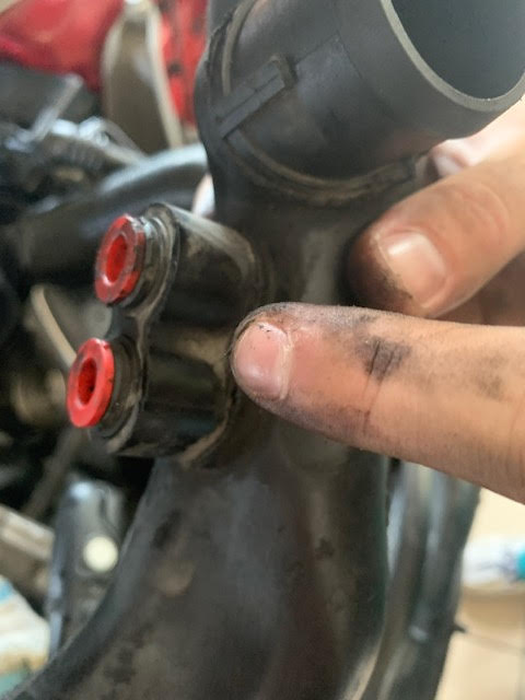

po docvaknutí a složení, jsme našli ještě přisávání na těsnění u sání kompresoru, tak jsem objednal těsnění, celý ten plast i radši a vlastne se rozhodl přetěsnit celé sání:D takže z toho byl takový větší projekt najednou:D
rozebral jsem celé sání krom tedy kompresoru.

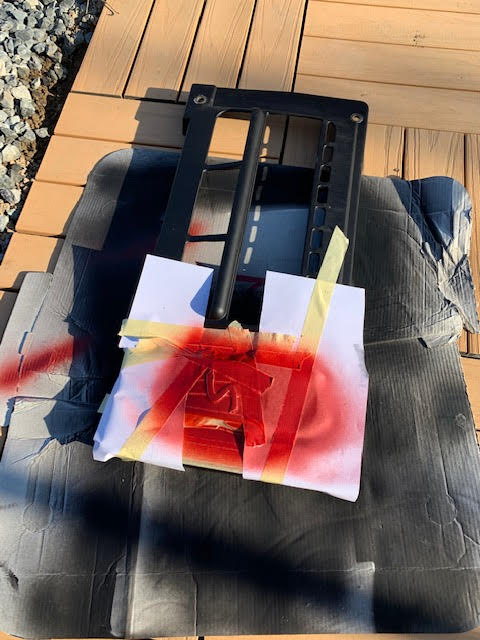

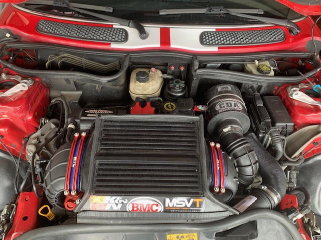

A když už jsem v tom byl, tak jsem udělal i malinko ten design :D aby to bylo hezčí:)
Plus jsem nalakoval parohy a sací svody:) :blush:
A tady je výsledek!! mě se teda moc a moc líbí:)

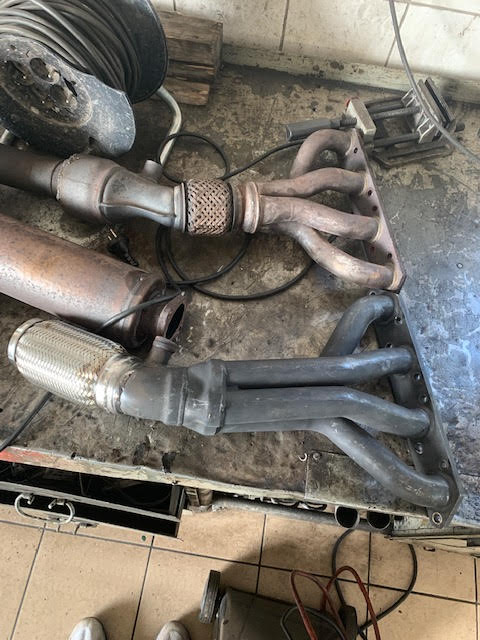

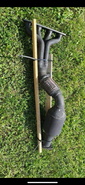

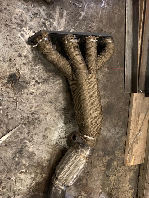

Tak a už mám svody hotové :banana:
Byl to boj jelikož se musel vyměnit vlnovec, a tak bylo třeba nasadit svody a nabodovat kat aby to hezky sedělo. Šílená práce ale naštěstí bez problému uděláno a sedí to teď krásně.
Pokud to někdo budete dělat tak není potřeba popouštět nápravnici jak mi někdo radil ale stačí sundat tepelný štít a svody krásně pritáhnete:D
Zároveň sem vyndal rezonátor a teď mám Magnaflow non-res a Miltek svody se sportovním katem.
Tady pár fotek plus odkaz na video :D
https://youtu.be/gdLE65-kxCw
PS: na dalších částech tohoto projektu se už pracuje:D
