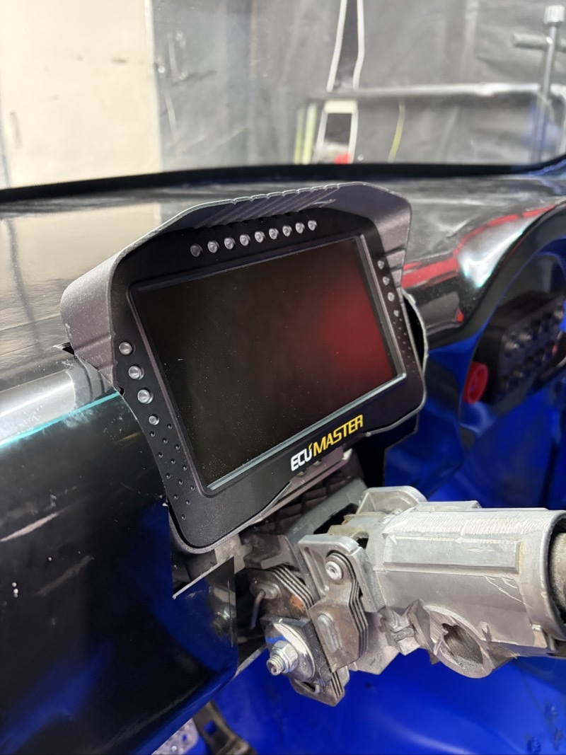

Par dovolenych za mnou a je na case zas neco delat. K Vanocum jsem si koupil volant z Italie a ten karbon drzak lentilek z Novy Zelandu. Definitivne jsem se rozhodl vse vyhazet a max odlehcit a jit cestou Ecu Master Black. Volantovou tyc jsem dlouho resil, ale nejjednodussi reseni bylo ponechat original jen ji trochu serezat a vykuchat. Takze blinkry, zamek, klicek atd... Vsechno budu resit Ecu Mastrem. Konecne mam GTT vecicky, do kompresoru, na napinak a ty ruzny nadrzky. Kvalita super, jen ty samolepky to trochu kazi, mohlo to byt aspon navareny nebo vyrazeny ty loga za ty penize. Nasel jsem krasnou fiberglass palubku v UK, takze ted me ceka nainstalovat full klec, nalakovat cely interier a natahnout brzdove vedeni. Po premysleni jsem zvolil odstranit abs a dat jen predek a zadek, ktery si muzu volit jak moc to bude brzdit. Je na to kit z UK. Jeste me ceka par drobnosti v hodnote bazar eSka :D ale uz to nejak dokoncim. Poctive odlehcuju co se da. Chtel bych se dostat kolem 1000kg a 280hp... tak uvidime. Nejvetsi limit je kompresor, vim... Turbo me nejak nelaka i kdyz jsem mohl mit super kit, kompresor je proste laska :D

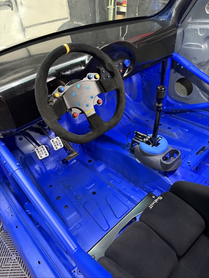

Posledni dobou mam stale min a min casu na garaz. Ale vcera jsem do pulnoci odstranoval veskery tlumeni atd v interieru a priste to snad obrousim a dotahnu na komplet vylakovani. Napasoval jsem i klec, uz se nedivim, ze si nekdo rekne 20k za instalaci, byla to docela fuska a to mam sroubovanou, varenou bych opravdu sam nedal, proto srouby. Musel jsem odvrtat spoustu kovovych drzaku na clonitka a madla atd atd. Sedi krasne a zkusil jsem dat i drzak sedacky a volant, abych zjistil jak se do toho vlezu. Na to ze mam 2metry vse akorat. Uz to na moc nevyleze, mam vse koupene :D Krome dvou veci od Ecumaster a kabelovy svazek do interieru. Jinak vse od Ecumaster mam za "super" cenu. Chci mit cistou kabelaz bez pojistek a proto pujdu jeste do Ecumaster PMU a udelam to vse na to. Mam i elektricky hasici system OMP atd. Poridil jsem si velkou 3D tiskarnu na nejake dily, abych je nemusel slozite nechavat vyrabet, tak si je snad vyrobim sam. Uz mam v planu rozsireni filtrboxu Airtec a kryt stredoveho tunelu na Coolerworx radicku s drzaky na Ecumaster.... Ale to zas priste.

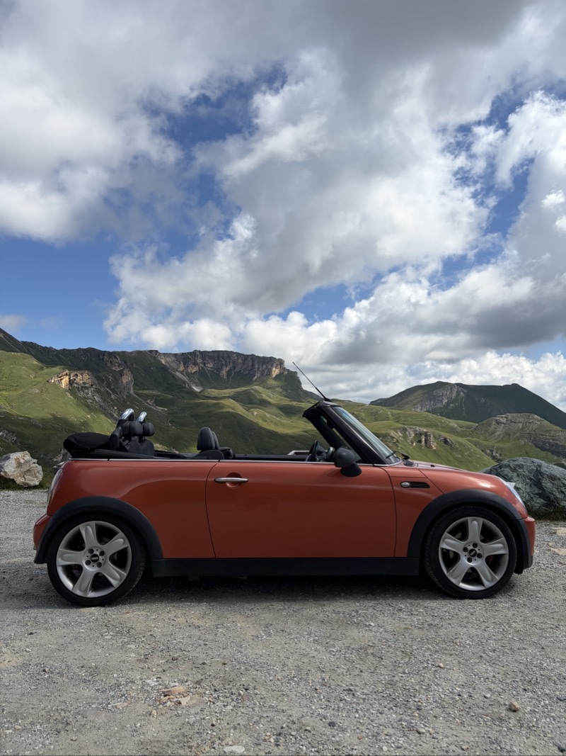

Koupil jsem si nejlevnejsi 2005 R52 cabrio v CR. Barva nenapadna hot orange metalic :lol: Planujeme s kamosem vyrazil na nejake pekne horske silnicky. Budeme mit dve Mini. Je docela v zubozenem stavu, ale uz jsem vymenil praskla a zasla svetla, brzdy, cely podvozek, udelam beznou udrzbu filtru, oleje atd. Strecha chodi paradne a motor nikde neprosakuje. Kola jsem sehnal nova original z r52 ty petipaprskovy 17". Jeste poresim nejakou kosmetiku, ozivim interier a bude to super auto na leto. Jediny minus je zadni okno v te platene strese. Je tam tuna cerneho silikonu, netece dovnitr, ale je to hnusne a nove nevim jak je resene. Vzdycky se prodava sklo s vyrizlou strechou, tak jestli je to tam nejak nalepeny. Uvidim jestli to budu resit, nebo to tam necham... Nemam na nej misto v zadne garazi. Mozna pujde po vylete a pred zimou na prodej, nebo na jare. Ale za cenu jedne sady Braid kol s pneu :D jsem ho tam nemohl nechat. Zajimavost je vzadu original naraznik na dve koncovky vyfuku. Obcas jsem zahlidl nejaky R50 s neorigo duplex vyfukem, ale nevedel jsem, ze to bylo z vyroby. Po prodeji by mi to mohlo hodit na zbyvajici veci k dokonceni me R53. Takze snad jsem spojil prijemne s uzitecnym. Cabrio je super, uplne me to nadchlo bez strechy. Urcite budu uvazovat o nejakym Fkovym Mini v cabriu, prece jen ty R52 jsou uz hodne stary.

1600km bez strechy v Rakousku v nejlevnejsi R52 v CR. Bylo to trochu hekticke, hlavne povolit predni a zadni zarezle srouby tlumicu. Je tam docela dost rzi, auto je Nemecke, to moje R53 z Italie je teda zespoda uplne luxusni. Ale trochu lasky a R52 by byla taky pekna. Ma nove tlumice a H&R 30mm pruziny, Ramair sani, NGK svicky, olej, komplet brzdy, original radio, original kola, predni a zadni nova svetla, led denni sviceni s blinkry, tycky stabilizatoru atd atd... no nacpal jsem do toho cca 20k podle faktur. Ale jelo to krasne. Bez jedine chyby. Kdybych si ho nechaval a mel na nej misto v garazi, dam to jeste k JK mini motorsport na upravu jednotky z tech 90hp na 125hp a to uz by bylo jeste zabavnejsi. Mozna si uz nekdo vsimnul ze je na prodej. Koupil jsem ho za 50k a 20k do nej dal... prodavam za 65k. Kdyby mel nekdo zajem a jednal ferove, cena neni konecna. Mam vsechny faktury, papiry, historii, troje klice atd... Kdyz jsem ho koupil, sotva jelo 110km/h a cukalo, vibrovalo atd... sam bych tomu neveril, ze kdyz vycistim skrtici klapku, dam Ramair sani a svicky, ze si to pojede 160km/h uplne bez problemu. Zrychlovani bez cukani atd... No nic, kdyz ho neprodam, budu mit dalsi projekt, jen sehnat dvougaraz... :D mam spoustu dilu z R53 tak uvidime...

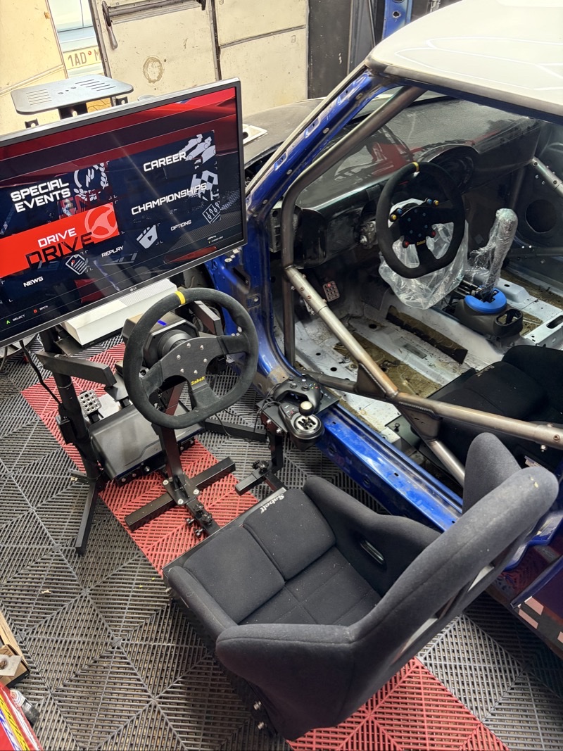

Příspěvky: 120

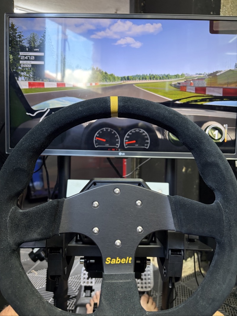

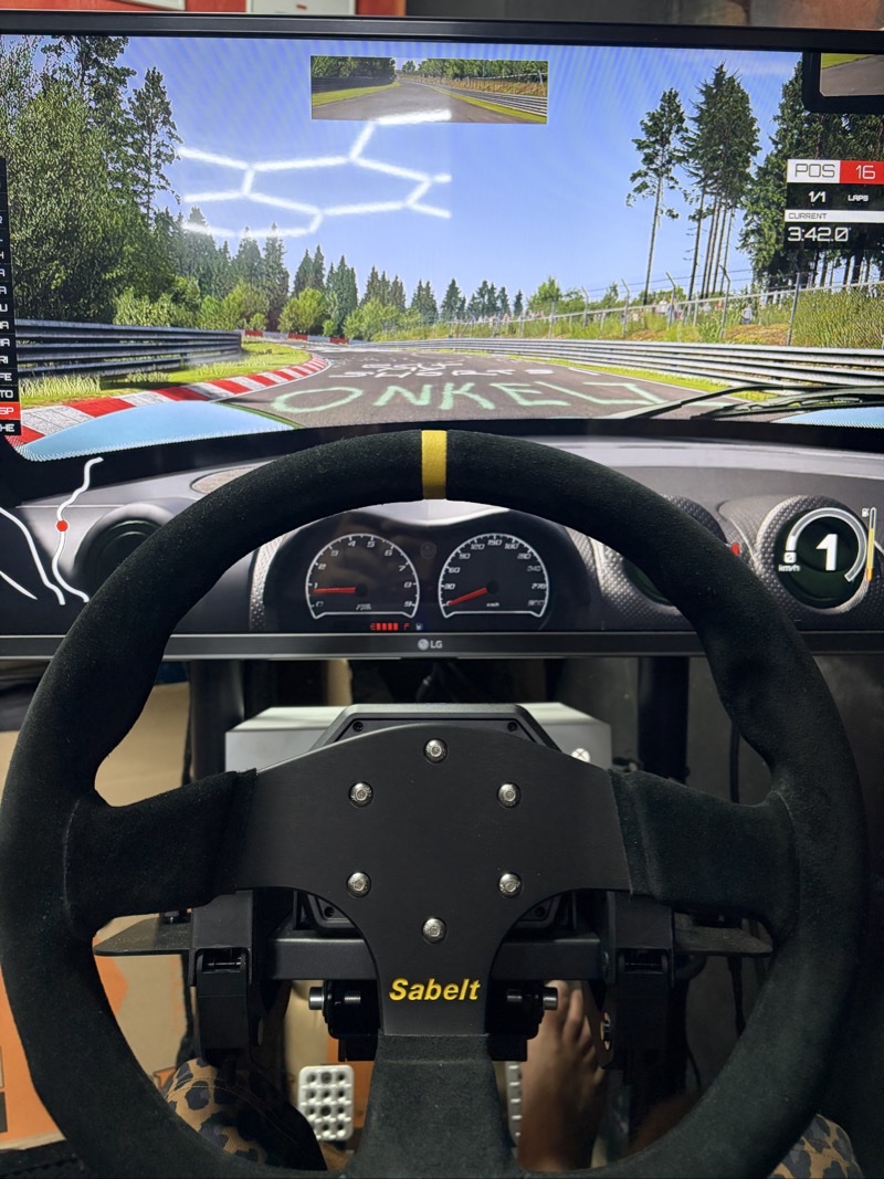

O jednom uklizecim vikendu v garazi jsem si udelal takovy mensi simracing. Zkusil jsem udelat 1:1kopii kokpitu me zavodni R53. Sehnal jsem i stejny volant, sedacku a pedaly. Jeste to neni moc bytelny, chci to jeste upravit. Par kol jsem s tim uz odjel a neni to spatna zabava. Na to ze je to delany ze staryho drzaku televize atd... :D

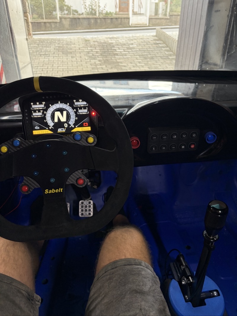

R52 dela uz radost nekomu jinemu.... :D Ale vzpominam na ni, na vitr ve vlasech, na spalene ruce, na ten hluk v tunelech a vuni posekane travy atd :D Cabrio me teda docela poznamenalo a urcite ho nekdy chci zas... Po roce se snazim rozchodit Ecumaster. Na ceste mam jeste PMU16 a je to komplet. Vtipne, ze to cele stoji stejne, jako nejaka ojeta R53 :D Sehnal jsem nekoho, kdo mi snad udela komplet kabelaz a tenhle vikend mam v planu nalakovat cely vnitrek a ram. Jelikoz cekame v rijnu dalsiho MINI nadsence, neudelam uz na R53 prez zimu asi nic. Budu montovat postylku a prebalovak a kocarek maximalne... :D Pomocnik na uklid garaze se ale bude rozhodne hodit. Kazdopane si nejak pohraju s tim interierem a kabelama a snad uz nastartuju tu bestii. Jupiiii

Uz to zacina vypadat jako zavodak :banana:
