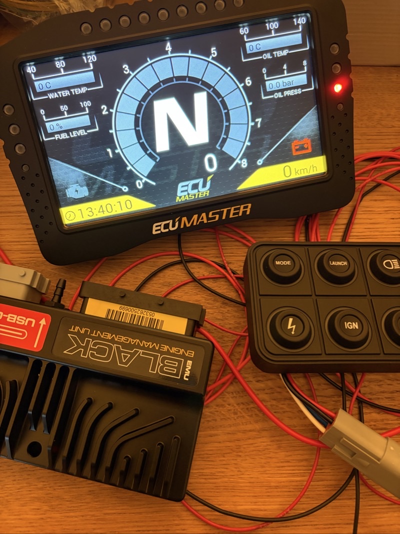

Příspěvky: 119
R52 dela uz radost nekomu jinemu.... :D Ale vzpominam na ni, na vitr ve vlasech, na spalene ruce, na ten hluk v tunelech a vuni posekane travy atd :D Cabrio me teda docela poznamenalo a urcite ho nekdy chci zas... Po roce se snazim rozchodit Ecumaster. Na ceste mam jeste PMU16 a je to komplet. Vtipne, ze to cele stoji stejne, jako nejaka ojeta R53 :D Sehnal jsem nekoho, kdo mi snad udela komplet kabelaz a tenhle vikend mam v planu nalakovat cely vnitrek a ram. Jelikoz cekame v rijnu dalsiho MINI nadsence, neudelam uz na R53 prez zimu asi nic. Budu montovat postylku a prebalovak a kocarek maximalne... :D Pomocnik na uklid garaze se ale bude rozhodne hodit. Kazdopane si nejak pohraju s tim interierem a kabelama a snad uz nastartuju tu bestii. Jupiiii
