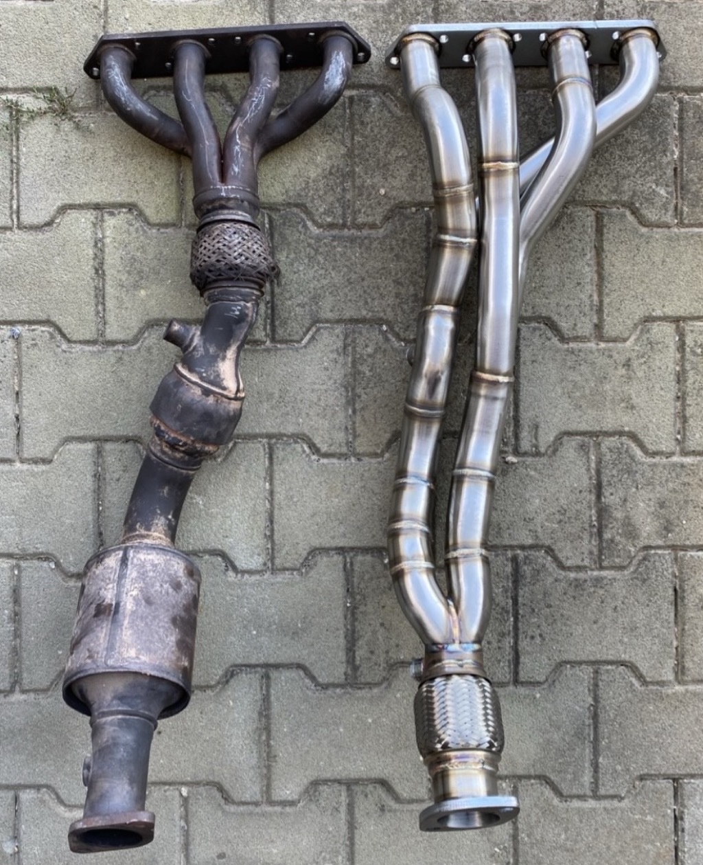

Neco malo jsem zase udelal o vikendu v garazi. Hlavne komplet predni napravu a Powerflexy. Ramena, cepy atd vse nove. Mam i nove drzaky na AeroCatch zamky kapoty a kufru od 611Motorsport. Porad cekam na ty laminatove dily. Priste se vrhnu na zadni napravu, uz mam taky vse pripravene plus prijdou vsechny naboje a poloosy... at to je komplet. Obmotal jsem svody snad nejlepsi paskou, tak mi to neroztavi tahla prevodovky. Na ty jsem vzal jeste protitepelny obal tak tahla taky obalim. Na svody mam jeste ten sprej. Takze ukol zni jasne do zimy udelat predni a zadni napravu, vyfuk a vrhnu se pomalu na motor. Nevim jestli si troufnu na vymenu vacky, kladek atd... spis ho umyju, mozna dam novy tesneni vany a vika, olej filtr atd... Na Lohen maji krasny srouby na viko, ty uz mam vyhlidnuty....a dam to nekomu, at mi ten motor udela se zarukou. Ted delaji i krasny hlinikovy cnc viko motoru, ale premyslim jestli dat 15k za vec, ktera asi neni nijak funkcni a stejne ji bude skoro celou zakryvat Aitec intercooler... No uvidime. :twisted:

Tak zas par veci udelanych. Uz se to zacina rysovat a ted se vrhnu na motor. Prijde velky chladic, komplet hadice na cely motor a par drobnosti... Ted si navrhuju hlinikovy drzak chladice, plast celo mam rozlamany...

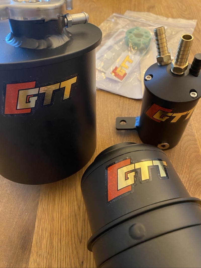

Par dovolenych za mnou a je na case zas neco delat. K Vanocum jsem si koupil volant z Italie a ten karbon drzak lentilek z Novy Zelandu. Definitivne jsem se rozhodl vse vyhazet a max odlehcit a jit cestou Ecu Master Black. Volantovou tyc jsem dlouho resil, ale nejjednodussi reseni bylo ponechat original jen ji trochu serezat a vykuchat. Takze blinkry, zamek, klicek atd... Vsechno budu resit Ecu Mastrem. Konecne mam GTT vecicky, do kompresoru, na napinak a ty ruzny nadrzky. Kvalita super, jen ty samolepky to trochu kazi, mohlo to byt aspon navareny nebo vyrazeny ty loga za ty penize. Nasel jsem krasnou fiberglass palubku v UK, takze ted me ceka nainstalovat full klec, nalakovat cely interier a natahnout brzdove vedeni. Po premysleni jsem zvolil odstranit abs a dat jen predek a zadek, ktery si muzu volit jak moc to bude brzdit. Je na to kit z UK. Jeste me ceka par drobnosti v hodnote bazar eSka :D ale uz to nejak dokoncim. Poctive odlehcuju co se da. Chtel bych se dostat kolem 1000kg a 280hp... tak uvidime. Nejvetsi limit je kompresor, vim... Turbo me nejak nelaka i kdyz jsem mohl mit super kit, kompresor je proste laska :D

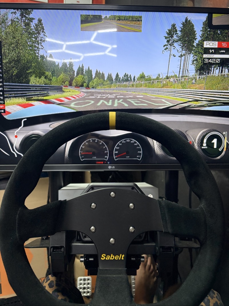

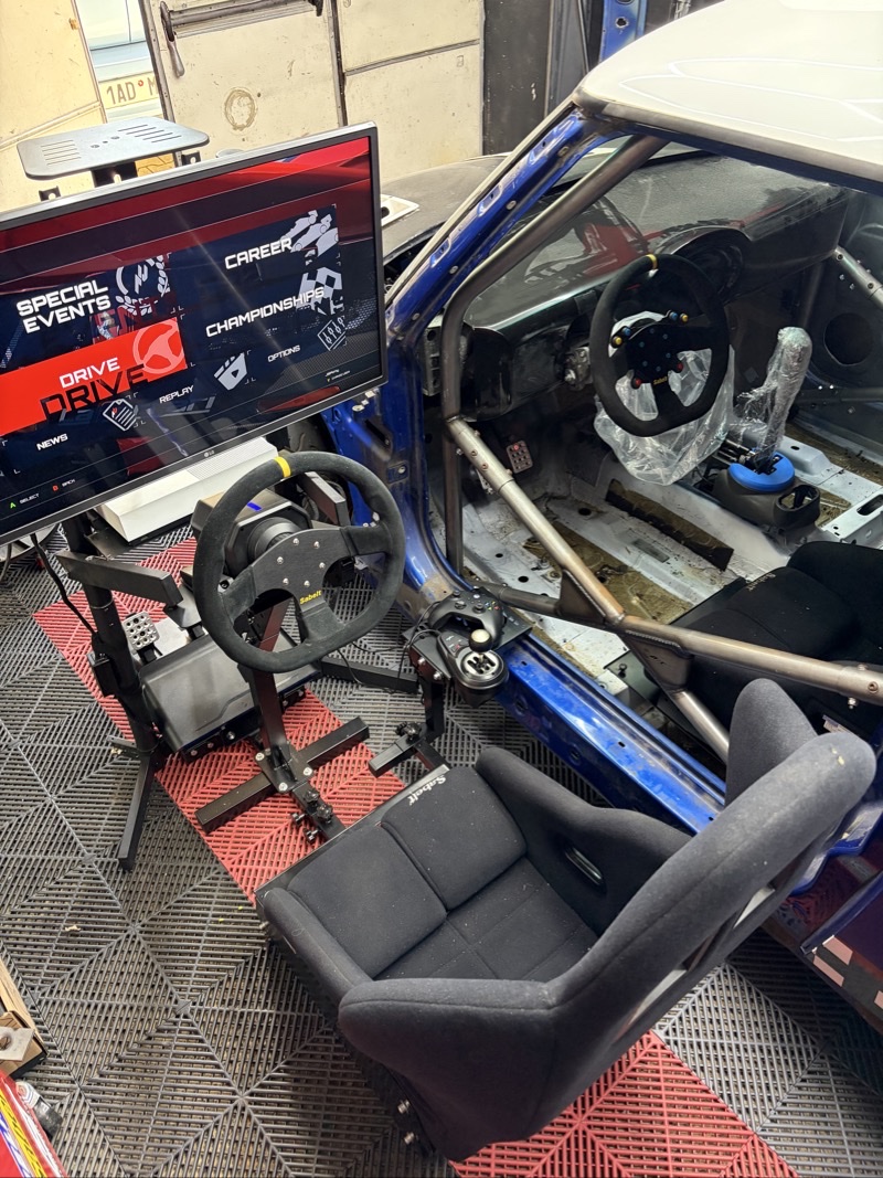

O jednom uklizecim vikendu v garazi jsem si udelal takovy mensi simracing. Zkusil jsem udelat 1:1kopii kokpitu me zavodni R53. Sehnal jsem i stejny volant, sedacku a pedaly. Jeste to neni moc bytelny, chci to jeste upravit. Par kol jsem s tim uz odjel a neni to spatna zabava. Na to ze je to delany ze staryho drzaku televize atd... :D

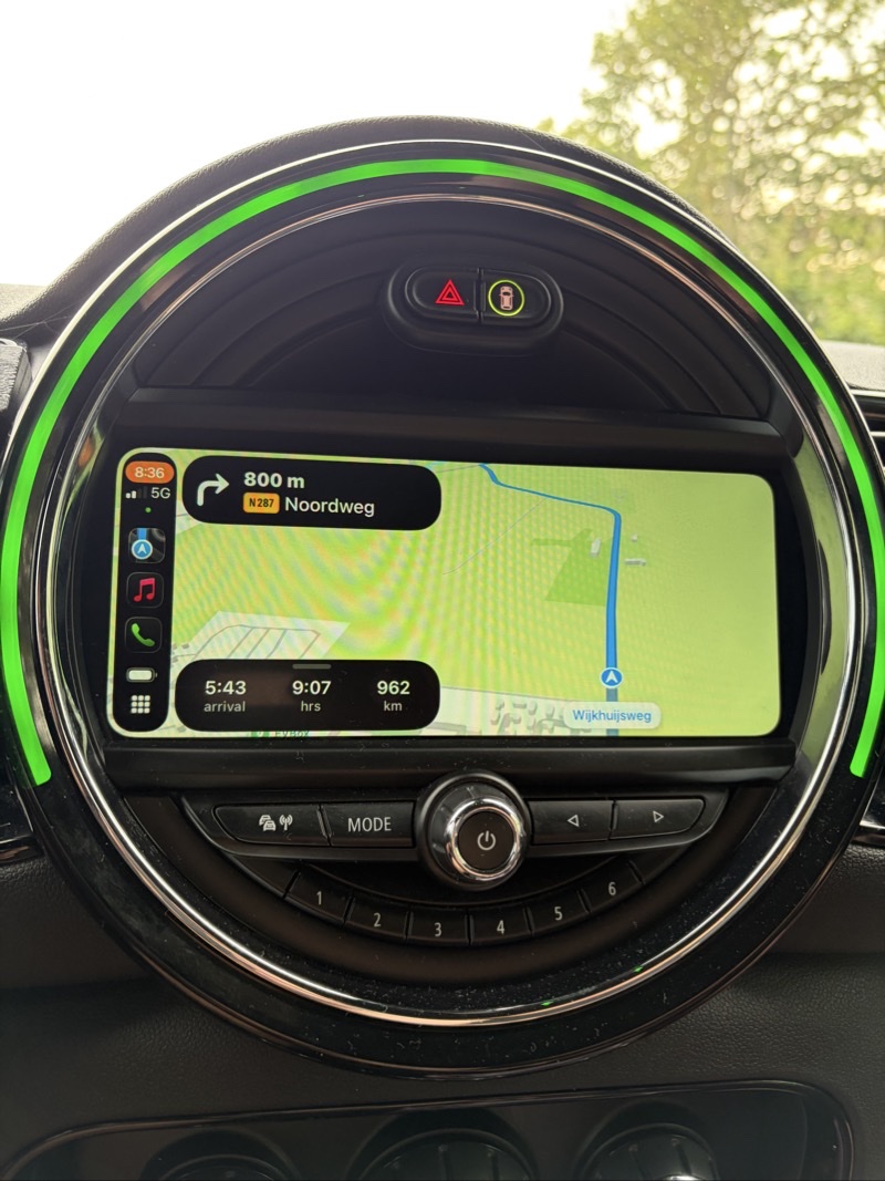

Pri ceste do Holandska (Zeeland) jsme jeli kolem. Nemohl jsem nezastavit a prohlednou si, kam jednou vyjedu s moji R53 :D Clubman paradni auto, lepsi jsem si nemohl vybrat. Za posledni 4tydny s nim mam najeto 3500km. 3dny Holandsko, 3dny Polsko az u Baltu, vikend morava atd. Priznavam se, moc ho nesetrim na tech dalnicich, precejen je to jen stroj na prepravu a davam mu maximalni servis, olej a filtry kazdyho pul roku, brzdovku kazdy rok, atd atd... Porad nechapu jak muzu mit spotrebu 6l/100km kdyz s tim jezdim rekneme svizneji hlavne v Nemecku, Polsko a Holandsko je nemyslitetne. Tam uz jsem dostal moji nejvetsi pokutu a o par km vic a jsem bez auta... tam uz si to hlidam dost. Porad uvazuji o Countrymanovi, ale zase si rikam... je to vetsi, vyssi, asi tak dobre to nepojede na dlouhe cesty jako "maly" kombik... To uz mozna Clubman ve Works, ale to uz nebude 6l/100km a pojistka 8k rocne...
