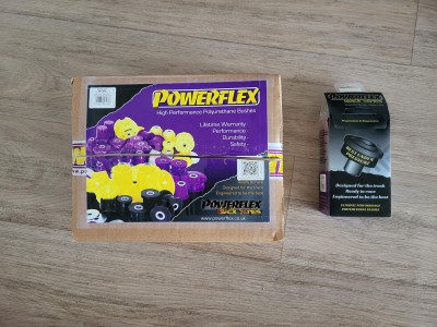

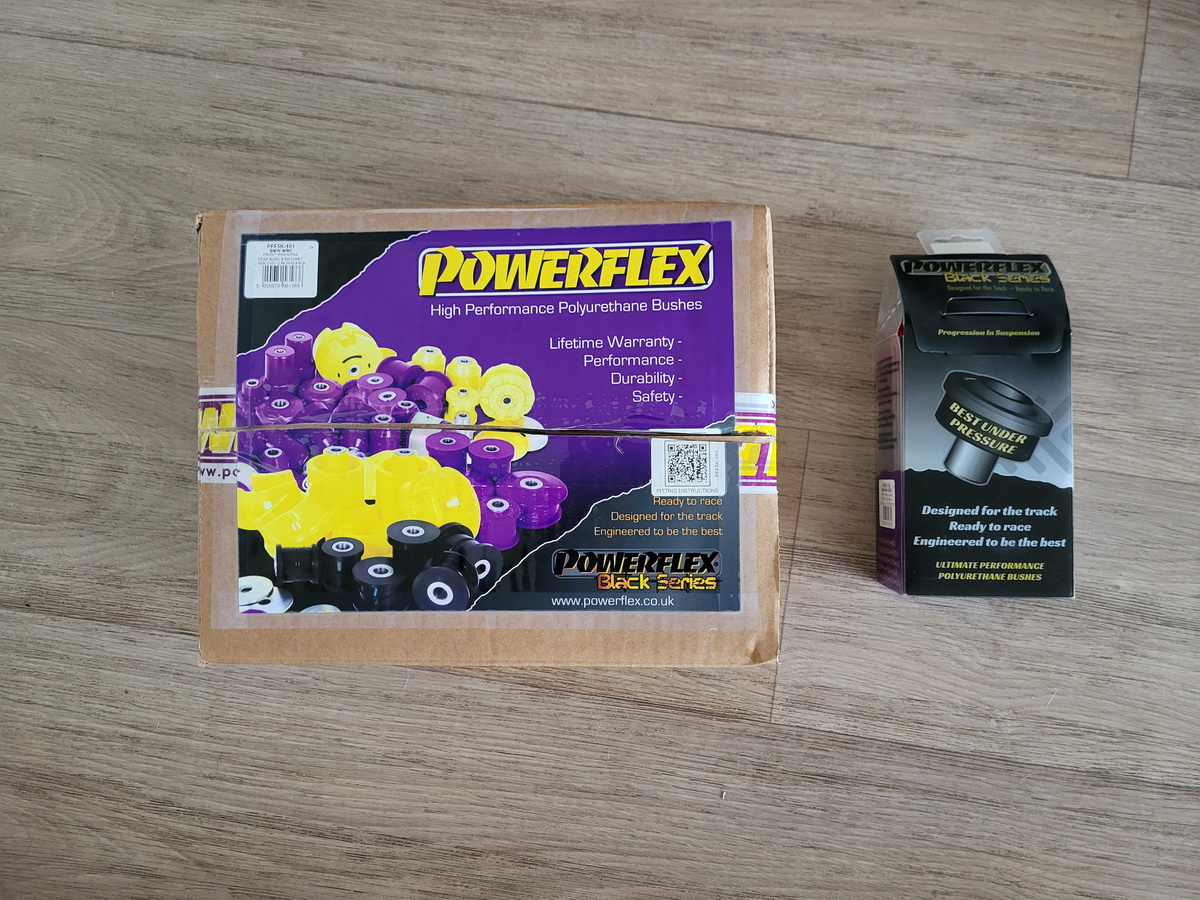

Fialové Powerflex silentbloky (jeden přední a jeden zadní, co jsou nakonec potřeba)
https://www.escape6.cz/silentbloky-powe ... id1062430/
https://www.escape6.cz/silentbloky-powe ... -id602003/
