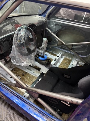

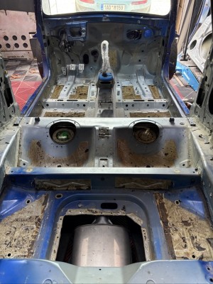

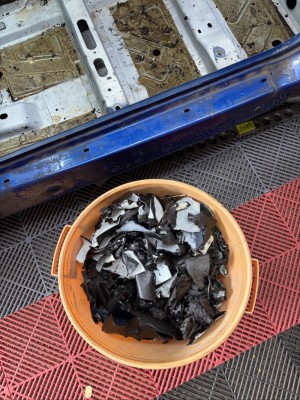

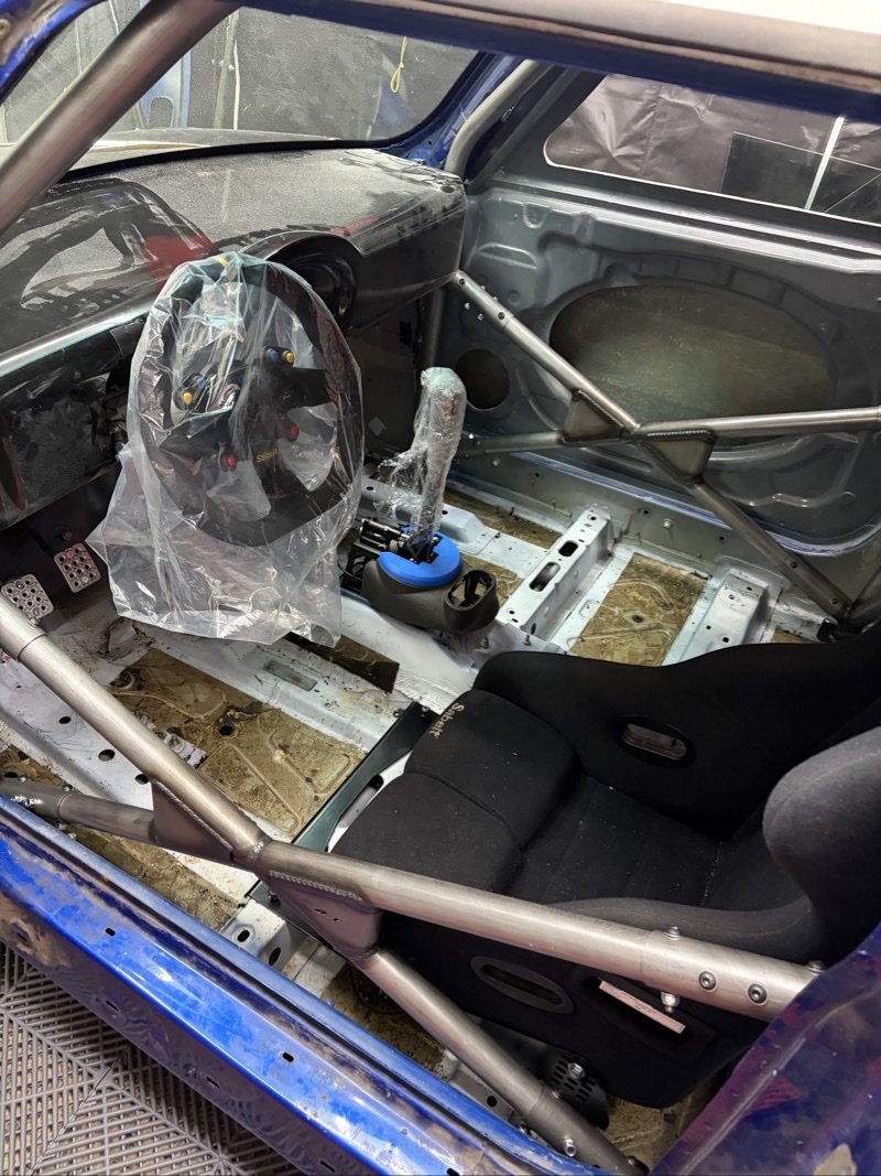

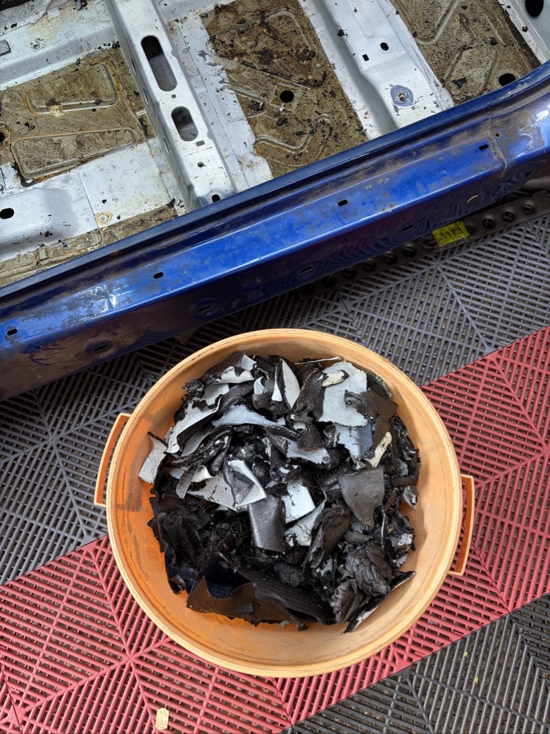

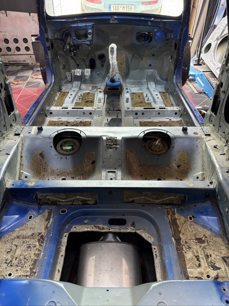

Posledni dobou mam stale min a min casu na garaz. Ale vcera jsem do pulnoci odstranoval veskery tlumeni atd v interieru a priste to snad obrousim a dotahnu na komplet vylakovani. Napasoval jsem i klec, uz se nedivim, ze si nekdo rekne 20k za instalaci, byla to docela fuska a to mam sroubovanou, varenou bych opravdu sam nedal, proto srouby. Musel jsem odvrtat spoustu kovovych drzaku na clonitka a madla atd atd. Sedi krasne a zkusil jsem dat i drzak sedacky a volant, abych zjistil jak se do toho vlezu. Na to ze mam 2metry vse akorat. Uz to na moc nevyleze, mam vse koupene :D Krome dvou veci od Ecumaster a kabelovy svazek do interieru. Jinak vse od Ecumaster mam za "super" cenu. Chci mit cistou kabelaz bez pojistek a proto pujdu jeste do Ecumaster PMU a udelam to vse na to. Mam i elektricky hasici system OMP atd. Poridil jsem si velkou 3D tiskarnu na nejake dily, abych je nemusel slozite nechavat vyrabet, tak si je snad vyrobim sam. Uz mam v planu rozsireni filtrboxu Airtec a kryt stredoveho tunelu na Coolerworx radicku s drzaky na Ecumaster.... Ale to zas priste.
