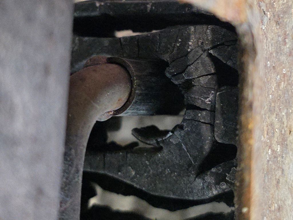

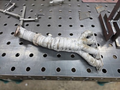

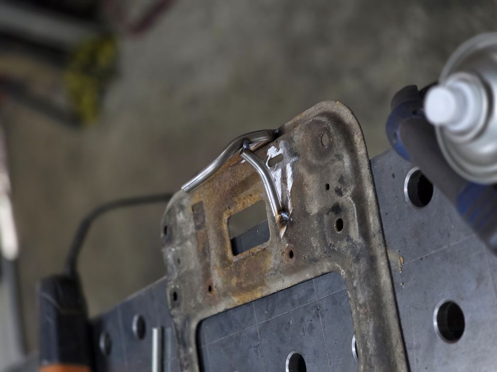

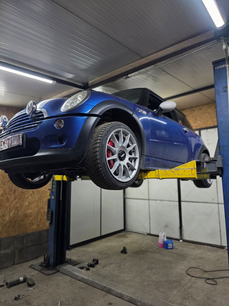

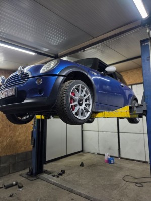

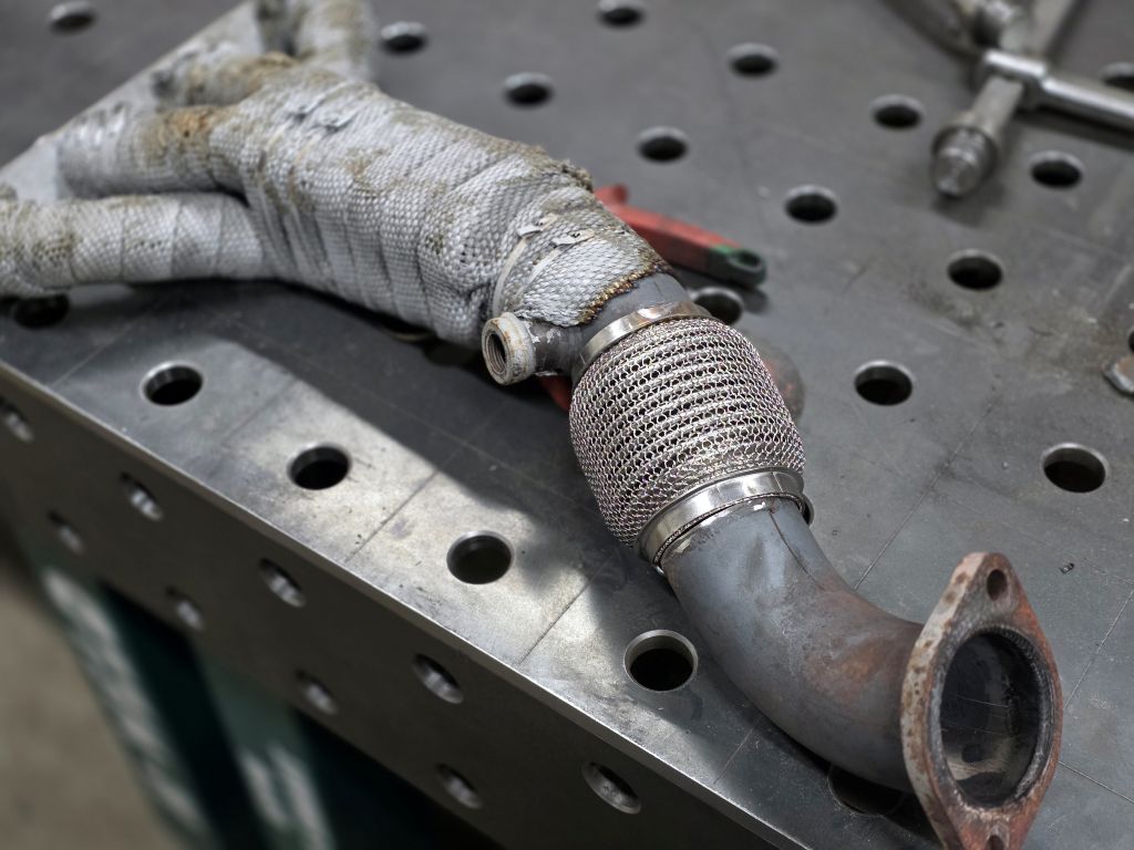

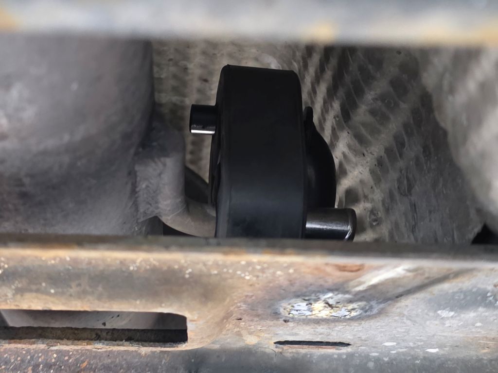

V sobotu som bol na vymenu pletenca. Po pol roku znova praskol. Chybu prisudzujem stredovemu zaveseniu vyfuku, ktory to tiez nevydrzal dlhsie ako pol roka. Tak sme to zavesenie trosku prerobili.
