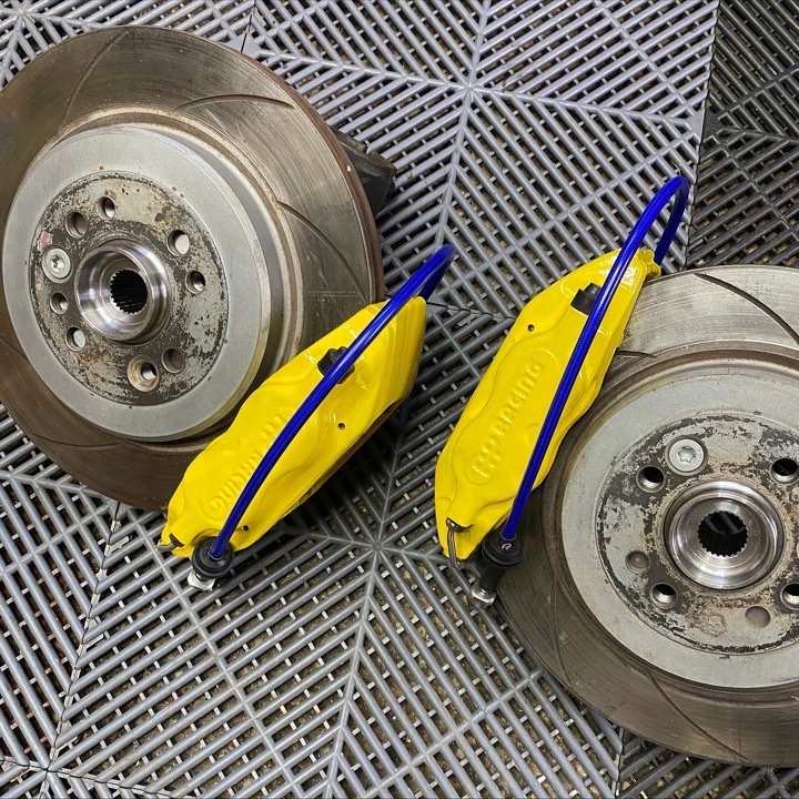

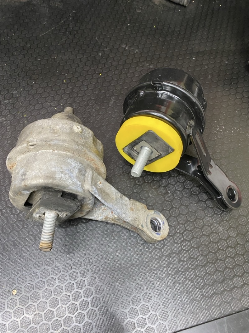

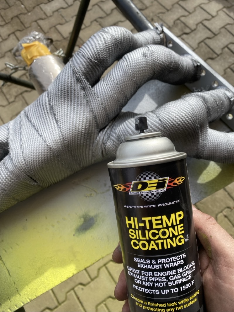

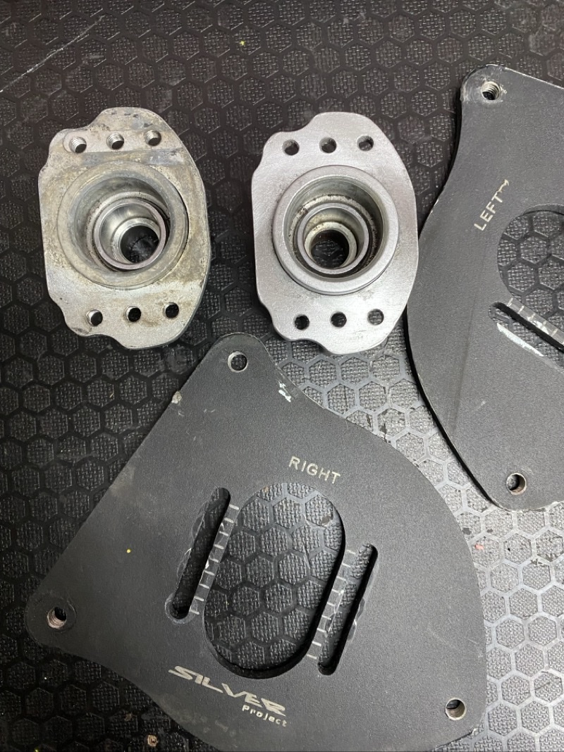

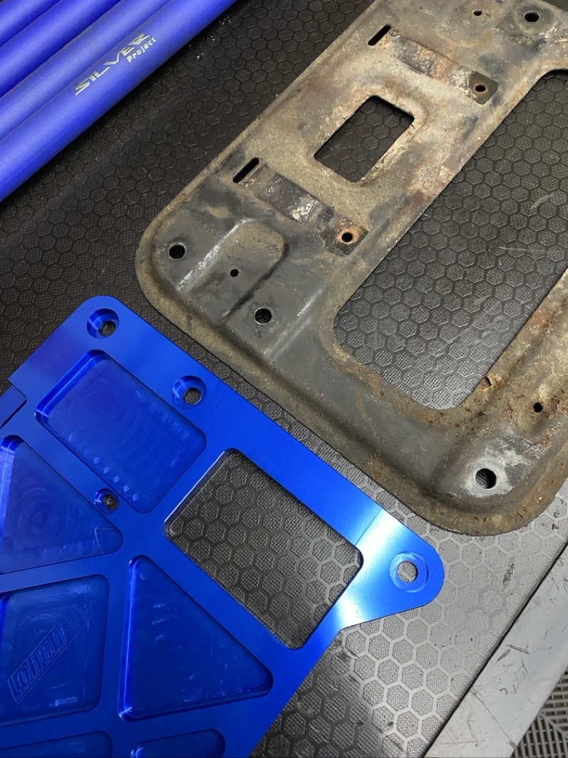

Neco malo jsem zase udelal o vikendu v garazi. Hlavne komplet predni napravu a Powerflexy. Ramena, cepy atd vse nove. Mam i nove drzaky na AeroCatch zamky kapoty a kufru od 611Motorsport. Porad cekam na ty laminatove dily. Priste se vrhnu na zadni napravu, uz mam taky vse pripravene plus prijdou vsechny naboje a poloosy... at to je komplet. Obmotal jsem svody snad nejlepsi paskou, tak mi to neroztavi tahla prevodovky. Na ty jsem vzal jeste protitepelny obal tak tahla taky obalim. Na svody mam jeste ten sprej. Takze ukol zni jasne do zimy udelat predni a zadni napravu, vyfuk a vrhnu se pomalu na motor. Nevim jestli si troufnu na vymenu vacky, kladek atd... spis ho umyju, mozna dam novy tesneni vany a vika, olej filtr atd... Na Lohen maji krasny srouby na viko, ty uz mam vyhlidnuty....a dam to nekomu, at mi ten motor udela se zarukou. Ted delaji i krasny hlinikovy cnc viko motoru, ale premyslim jestli dat 15k za vec, ktera asi neni nijak funkcni a stejne ji bude skoro celou zakryvat Aitec intercooler... No uvidime. :twisted:

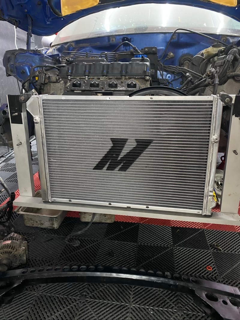

Tak zas par veci udelanych. Uz se to zacina rysovat a ted se vrhnu na motor. Prijde velky chladic, komplet hadice na cely motor a par drobnosti... Ted si navrhuju hlinikovy drzak chladice, plast celo mam rozlamany...

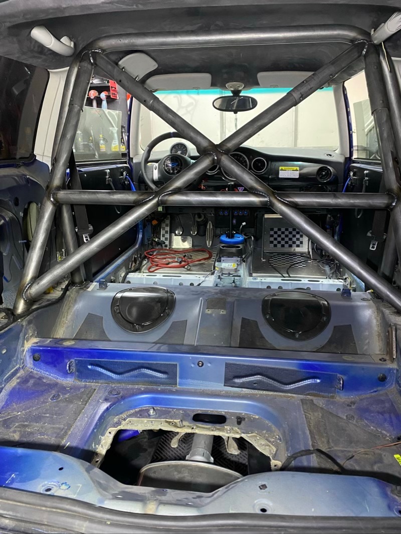

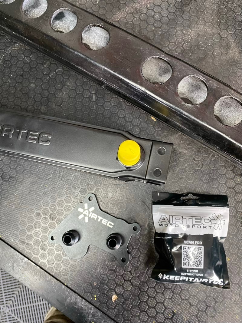

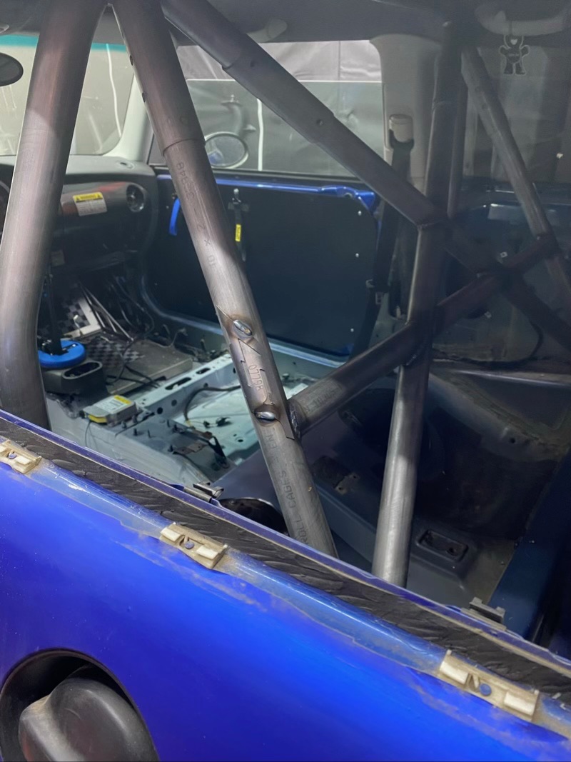

Tak nejaky mesic utekl a ja zas udelal kousek prace. Rozhodl jsem se to udelat full race R53, ted teprve muzu konecne stavet bez omezeni. Zrenovoval jsem Challenge 112kola, udelal jsem drzak na predni chladic :wink: a prisel olejovy chladic Airtec. Proto jsem zredukoval i Pro hoses na maly okruh. Nepotrebuju heatercore uvnitr ani hadice na chladic olele. Mishimoto chladic a termostat do hlinikovyho domecku. Premyslel jsem o chladici Airtec, ale Mishimoto byl v CR, je trochu drazsi, ale je top. Mam konecne i Lohen vsechny pulley a sroubky na viko. Ty stary byly total zarezly. Vzal jsem i cerpadlo Lohen. Zkusil jsem AST pul klec sroubovanou, jenze jak rikam, uz chci komplet zavodni auto, ne polovicate reseni. Takze ji prodavam, je komplet rozmontovatelna. Kdyby nekdo chtel za 450€ necham s patkama a vsim zabalenyma. Jeste bude na prodej alcantara stropnice a obsity alcantara volant. Davam zavodni Sabelt. Hodim to pak na FB skupinu Mini. Zkousel jsem lexan okna a pasuji luxusne. Porad cekam na tu fiberglass kapotu a zadni viko. Resim uchyceni sedacek, pojezdy uz nepotrebuju. Chci poradny zeleza na sedacky a 6bod pasy. Jeste mam na ceste custom vecicky od GTT z uk. To je asi vse. Resim jeste vanu s tema predelama, aby se tolik neodlival olej v zatackach, koukam po Ecu Master Black a dostal jsem hodne dobry deal na diff Quaife... asi prozatim vse z me garaze. Mejte krasne Vanoce a hlavne zdravicko
