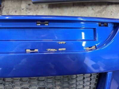

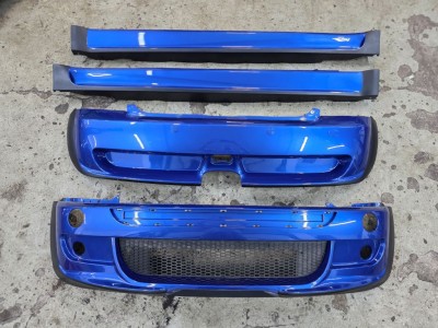

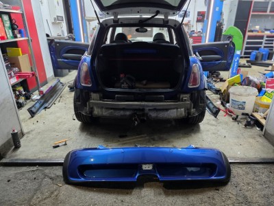

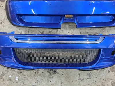

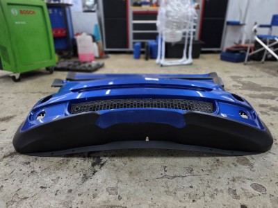

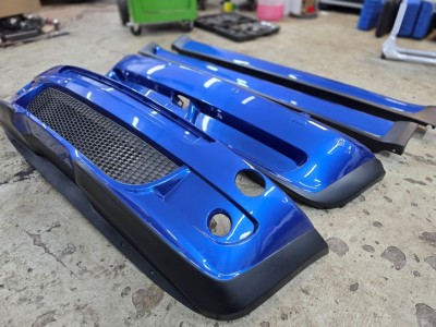

 Předmět příspěvku: Re: TomasSX1 - COOPER S (R53)
PříspěvekNapsal: 11. zář 2025 14:05
Příspěvky: 197
Bydliště: Kosice

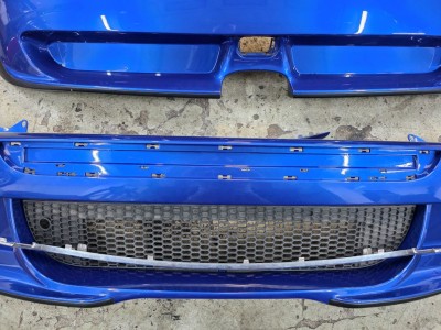

Vcera sa mi vratilo auto a JCW bodykit od lakirnika. Tak som ho aj nahodil. Predny naraznik som musel kus upravit, aby som tam vedel uchytit povodnu mriezku.
