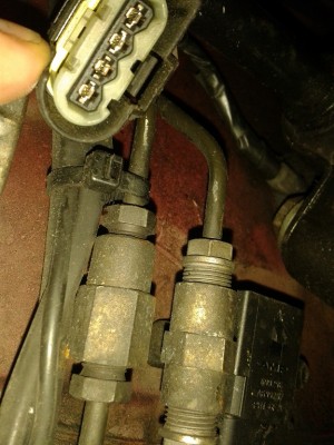

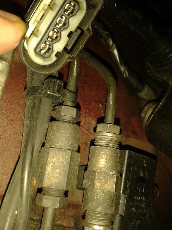

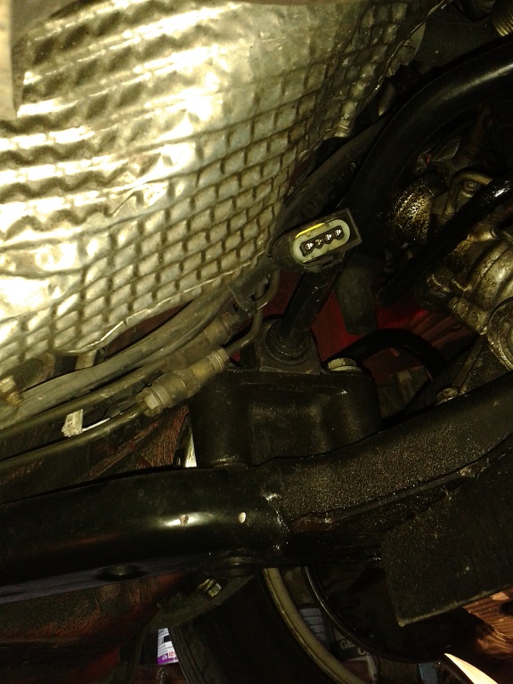

Zdravím vás, potreboval by som poradiť.. včera som menil olej na mojom minikovi r.v. 2002 R50 a našiel som nezapojenú el päticu (viď foto) nevietek čomu to slúži?? lebo zatiaľ mi všetko podstatné funguje ,,okrem sťahovania okna spolujazdca,, .. prikladám foto... A ešte aby som nezabudol Minik je prerobený na plyn (Tartarini).. Vopred ďakujem za rady a prikladám foto...

Ahoj to je jednoduchý nemáš zapojenou zadní lambda sondu na výfuku jsou tam dvě a ta zadní je důležitější a tu máš odpojenou. Cus

Kuťa píše:
čiže by som to mal asi zapojiť čo ?? :-D

Pravděpodobně při přestavbě na LPG někdo odpojil (odstranil) zadní lambda sondu.
Nevím co to může mít za význam, ale předpokládám, že startuješ občas i na benzin, takže by mohla být potřeba. Také trochu nechápu smysl takové úpravy.
...Italové dělají různé úpravy, i takové které nedávají smysl.
Dovoz z itálie?
Ano je to ITA dovoz.. všetko ide ok tak preto sa pýtam či je to potrebné zapájať a odpojiť to len ak idem na STK , alebo to nechať odpojené a jazdiť na tom ako doteraz... BTW vždy štartujem na benzín a po ca 20sek sa to prepne na plyn..
