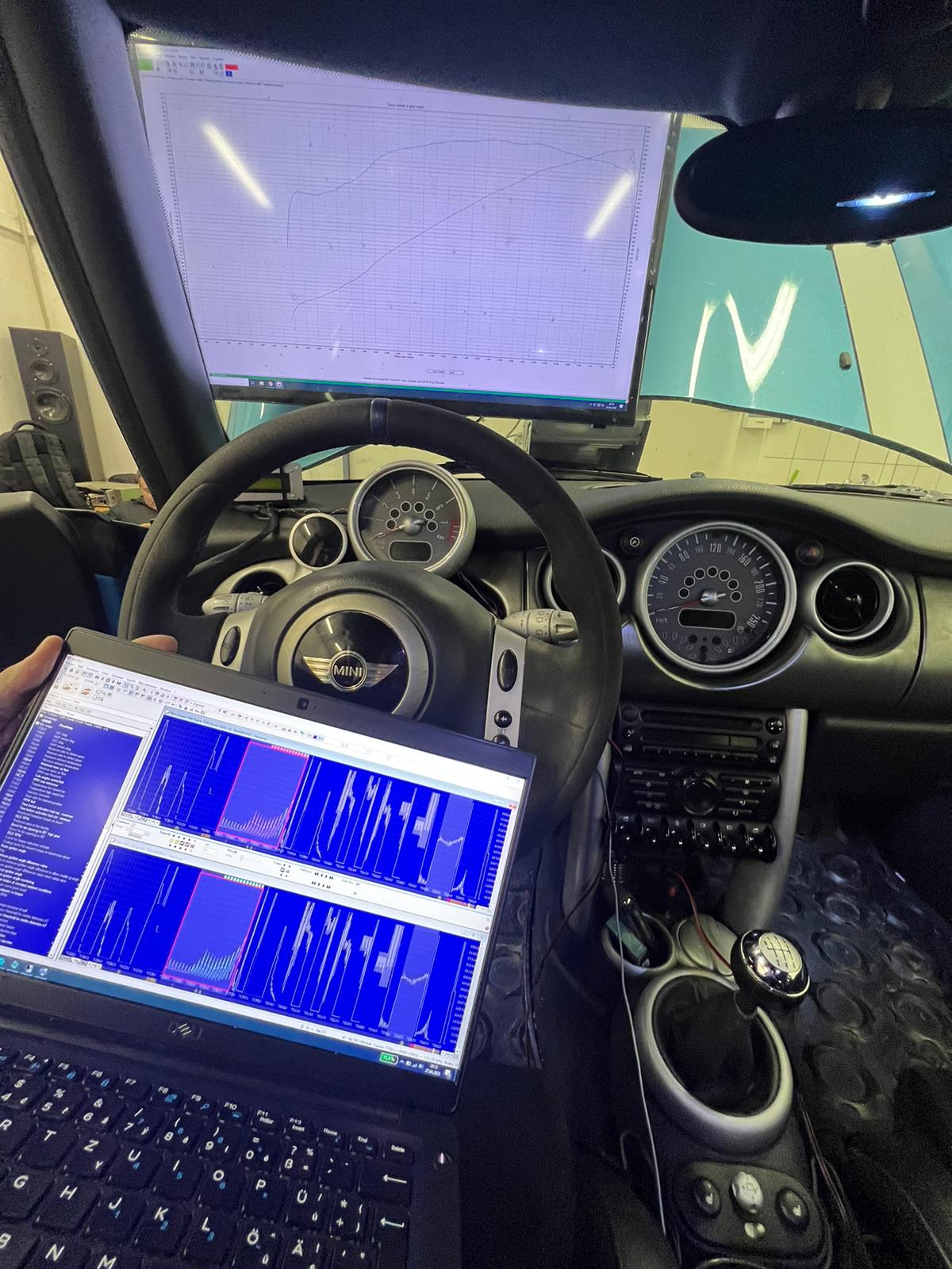

tak JK z Brna to zobral do parady na brzdu k sebe asi pred rokom :blush:
no pri ladeni vstreky jcw 380cc nestihali,zamenili sa za 440cc tiez nestihali tak sa dali 550cc
potom bol problem z bypassom dal sa novy od Kavsu a mohlo sa ladit priamo na brzde.
vylsedkom je 282Nm/264k islo to vraj cez 270k ale pre zivotnost kompresora sa to naladilo aby to bolo top!
hned skusobna jazda bola paradna Bender krasne taha od spodu az po 7200ot co vidiet pekne na grafe :wink:
takze za mna spokojenost velka :bigups: vykon solidny a samosvor od ATB vzdy robi usmev na tvary :mrgreen:
