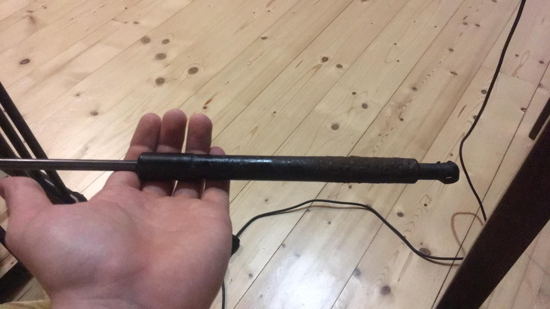

Dále bych potřeboval poradit, zrezla mi pneumatická vzpěra od kufru. Kde pořídit ? nemohu najít správný rozměr.

Vsechny cisla dilu na http://www.realoem.com Svetlo je tak dlouhe, ze mala prasklinka se proste objevi a hned je tam vlhkost. Takze se s tim smirit nebo koupit nove. Vzpera je pohoda, prodavaji i silnejsi co dokaze sama otevrit dvere.

Vzpery jsem kupoval Magneti Marelli a prava cast dveri se opravdu po stisku tlacitka otevre uplne :)
https://mlparts.cz/pneumaticka-pruzina- ... 0719070300
