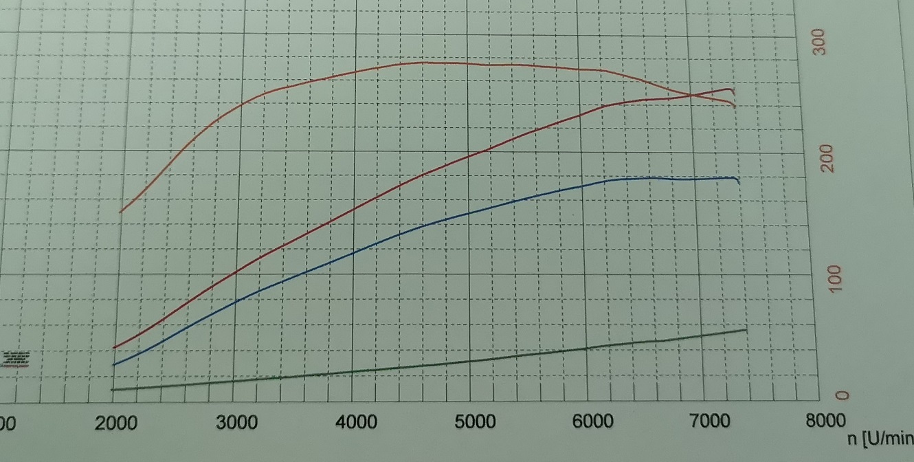

tak Bender si isiel zmerat vykon
odmerane bolo 254k 275Nm "seriovy vykon"co si myslim ze se celkom dobry vysledok
doladili sa len predzapaly a popcorn priamo na brzde
tak Bender mam konikov dostatok ale islo hlavne o Nm tych bude furt malo :mrgreen:
ale sme spokojny :andare:
Poznámka: Graf z brzdy
Poznámka: Údaje z brzdy
Milltek & Sports Cat Back Exhaust
Naposledy upravil Pumik9 dne 21. pro 2020 08:14, celkově upraveno 1

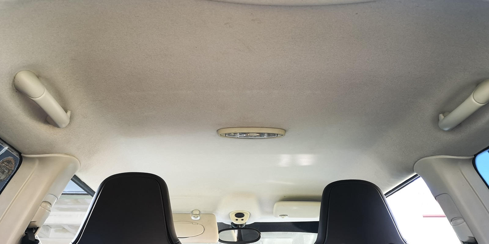

PříspěvekNapsal: 20. pro 2020 22:59
Příspěvky: 1098
vzdy ma nejak lakal cerny strop,a ked prisla moznost tak som isiel do toho diky za pomoc pri kupe stropnice scooby doo :bigups:
a este ked miniha zohnal orginal cierne dolpnky ako su tienitka,svetlo,madla a vsetky stlpiky a vyzdihol stropnicu od scoobyho a dorucil osobne az do Kosic!! diky!! :bigups:
pri montazi musela ist jedna sedacka von aby som vobec vybral stropnicu a opatovne bezproblemovo nasadili spat (dik Mato/miniha)
dorobili sa orginalne drziaky do predu na soferovu tienitko a spolujazdcovu stranu madlo lebo v stropnici boli vyzery ale uchyty neboli
a velmi sa z toho tesim :banana:
Mato,Adam páááni! dakujem velmi za pomoc mate to u mna :blush:
Poznámka: Stará stropnica
Poznámka: Čierne doplnky od miniha
Poznámka: Orginal držiak madla a tienitka v predu vrátane a nitovane do skeletu
Poznámka: Čierny strop
 Předmět příspěvku: Re: Pumik9 - COOPER S (R53) "Bender"
PříspěvekNapsal: 21. pro 2020 20:36
Příspěvky: 132
Bydliště: Kosice
co to mas v strede nad zadnymi sedackami?
