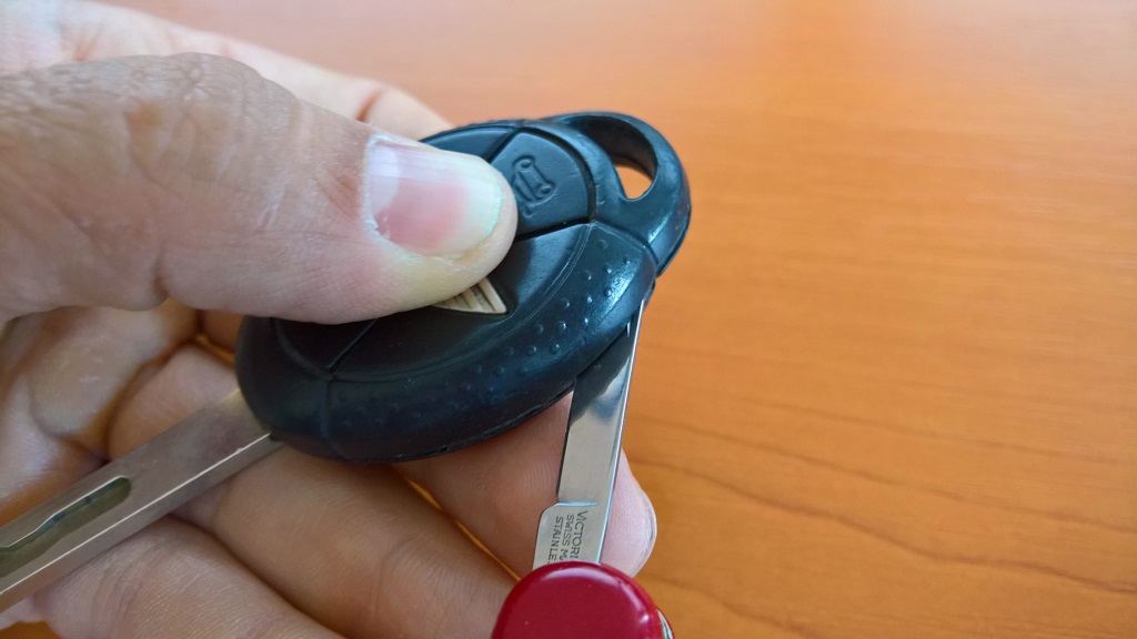

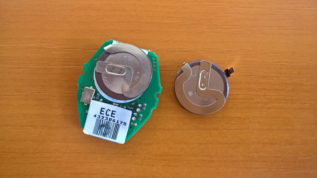

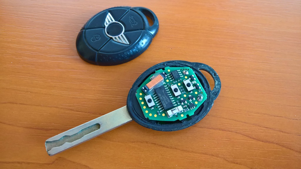

Minuly tyzden mi dorazila nova baterka do dialkoveho. Dnes som mal cas to nahodit.
Kto ma tento klucik tak bude potrebovat baterku typu VL2020
Klucik treba rozrezat nozikom na koberce alebo niecim podobnym ako som pouzil ja. Zacat treba odzadu ako je ocko na klucenku a postupovat oboma stranami opatrne, nie priliz hlboko dole smerom k planzete.
Pajkovackou nahrejeme cin na pinoch baterky a vytiahneme z dierok. Ja som cin neodsaval, tym som si usetril pracu naslednym cinovanim.
Baterku som prilozil do dierok, opetovne nahrial povodny cin a zatlacil baterku k plosaku.
Potom zu staci klucik len znova zlepit dokopy a je hotovo. Ja som pouzil Chemopren univerzal namiesto sekundoveho lepidla pre pripad opetovneho rozobratia klucika. Chemopren vytvara gume podobny material ktory sa lahko rozreze.

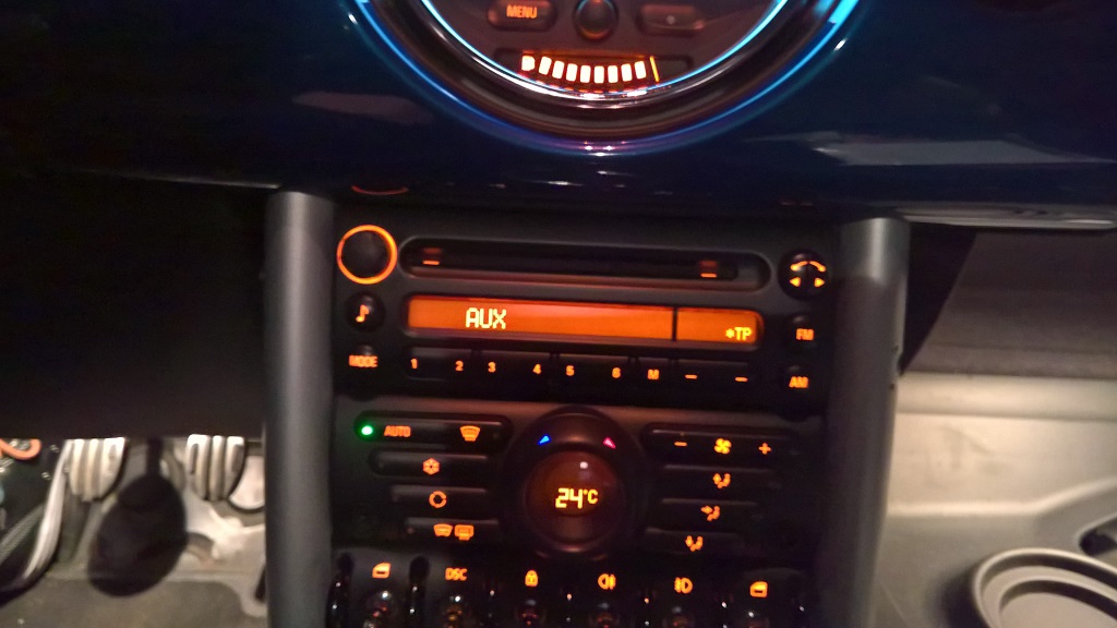

Dnes dorobene AUX :)

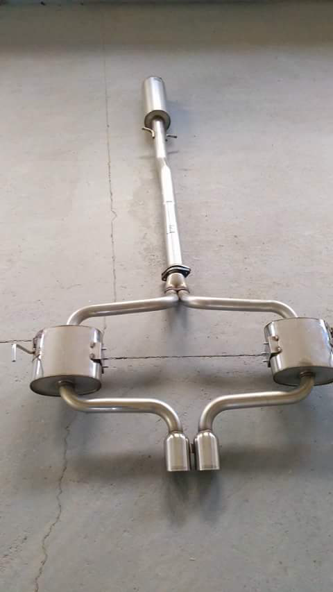

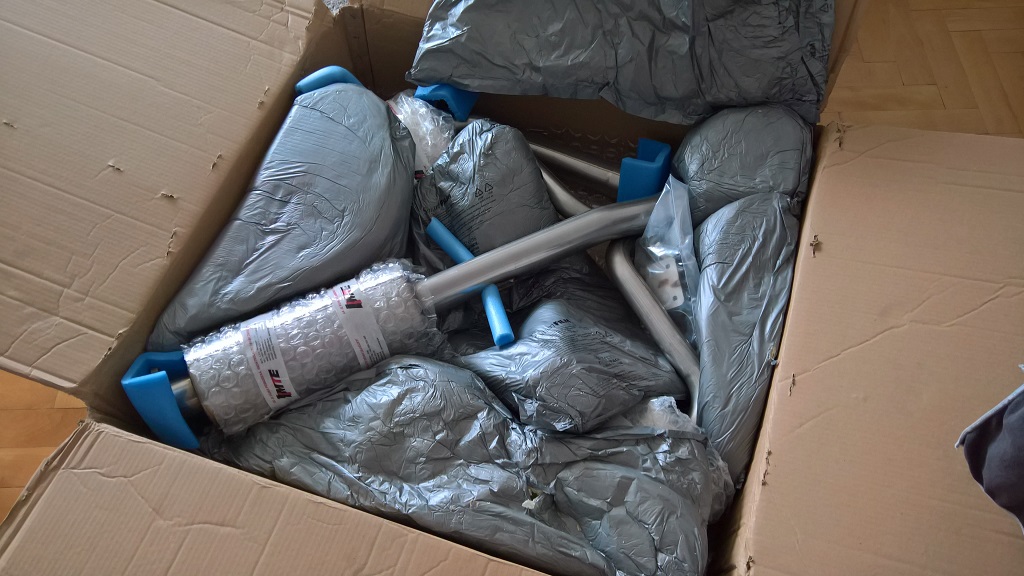

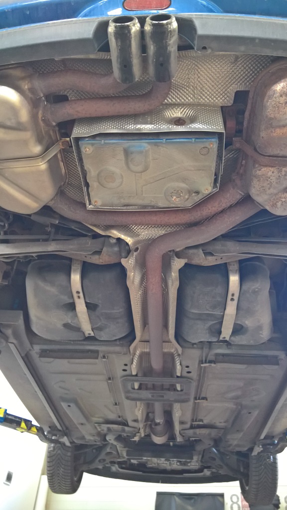

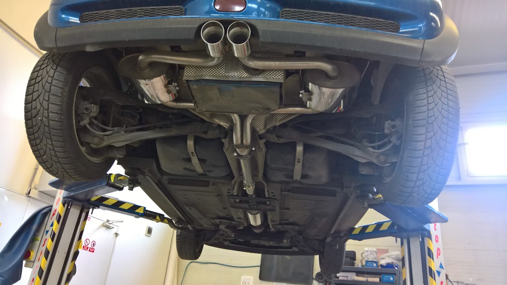

Dnes konecne vymene :)
Treba este trosku dopasovat vysku, ale zvuk je paradny. Vrelo odporucam investiciu kazdemu :)

Zvuk vyfuku :)

AUX som pozrel par videi na YouTube napriklad tento. Je to velmi jednoduche.
Dolezitejsie je ale kupit ten spravny kabel. Tento z eBay mi fungoval, ale tento napriklad nie.
