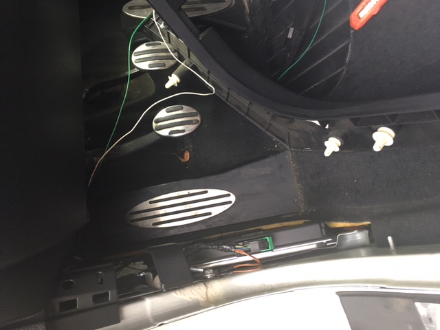

Tak jsem namontoval origo denni sviceni. Byl to vo*er jako blazen. At mi nekdo ukaze, ze je schopen namontovat celou sadu do 1,5 hodiny, jak je psano v navodu :roll: S tim, co je potreba sundat, vymontovat, namontovat, natahat atd... to proste za 1,5 hodiny neudelas. A to se pocitam jako docela sikovnej.. hruza..
Ja navic bojoval s chybou ve schematu zapojeni, takze jsem to vlastne cele musel predelat. Ale sviti to, tak si nebudu stezovat :bigups:
Par momentek..
Poznámka: Doporucuji sundat kryty pod oknem - lepe protahnete kabely dovnitr..
Poznámka: moduly jsou pekne nedostupne..
Poznámka: Ale jo, je to pekny..

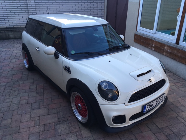

Tak po delsi dobe nejaky posun - nechal jsem prelakovat kapotu :bigups: Uz byla hodne "ojeta" od vsemoznych kaminku, chrosti a ostatnich zaskodniku. Rovnou se strikla i lista nad mrizkou a novy "nasos" Ten se mi tedy libi moc :D
A jako bonus jsou nastrikane i prahy JCW, ale ty zatm nemam osazene z duvodu nemoci. Tak snad brzy :bigups:
PříspěvekNapsal: 26. kvě 2017 22:16
Nosac plavovlasy :mrgreen: ...krasne sladeno :bigups:

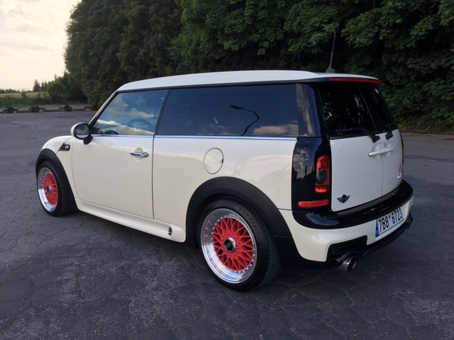

Tak jsem si uvedomil, ze jsem zapomel zaslat posledni upravu :oha: Konecne po nekolika mesicich jsem se dokopal k dotazeni JCW aero kitu v podobe prahu. Takze nakonec to dopadlo a prahy jsou uz na aute.
No, jsem nadseny, vypada to hodne dobre. :bigups:
PříspěvekNapsal: 19. čer 2017 11:52
Příspěvky: 152
Bydliště: Dolní Studénky
jako nové
i MINI je někdy MAXI
PříspěvekNapsal: 19. čer 2017 12:04
Bydliště: Kostelec na Hane
Perfektni cisty styl :bigups:
PříspěvekNapsal: 19. čer 2017 15:05
Příspěvky: 582
Ale jo, je to pěkný čistý styl. Nemohu si pomoct, ale stále mi tam něco chybí. Nejsem designér ani nemám cit pro podobné věci. Nechtělo by to nějakou decentní červenou linku nebo "něco" červeného aby to ladilo s těmi koly? Jinak auto je celé black & white a ty kola to tam ted rozbíjejí. Co? Červený decentní proužek nebo linka? Nebylo by? :-)
PříspěvekNapsal: 19. čer 2017 15:50
potřebuje to červenou střechu, to je jasné :-) a zrcátka taky ....
