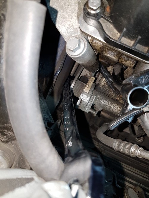

mno a pokud se chcete vrhnout do pumpy:Příloha:
R56 vodní pumpa 1.jpg [ 123.34 KiB | Zobrazeno 7993 krát ]
- je tam fakt blbej přístup, takže záleží na vašich garážových možnostech
- jedna varianta je: zvednuté PP kolo heverem a dalším heverem podložená vana motoru. Povolíte 4 šrouby držáku motoru na pravé straně (nevyndavat úplně, stačí povolit, jsou dlouhé. A pak buď povolíte hever pod vanou a nebo přizvednete auto. Tím se vám pravá strana motoru tak o dva centimetry sníží v průhledu v podběhu a budete mít lepší přístup.
- lepší varianta je, že bezpečně zajistíte motor podpěrou a odšroubujete celý ten držák motoru, tím můžete klesnout s motorem ještě níž a navíc získáte přístup i shora.
- já zvolil jen to částečné povolení šroubů
- vypustíte kapalinu odmontováním hadice v dolní části chladiče
- sundáte pogumovanou řemenici pumpy (tři šrouby, řemenice se točí, takže při povolení si ji musíte umět podržet.
- pumpa má 5 šroubů, tady se vyřádíte, chce to štíhlé ruce, povolit malým otevřeným klíčem a pak odšroubovat rukama
- při povolení posledního šroubu se pumpa uvolnila a vyteče ješte tak půllitru chladící kapaliny, tak s tím počítejte a mějte po ruce nádobu
- vyndat pumpu mezi hadicema, trubkama je trochu jako ježek v kleci ale dá se.
