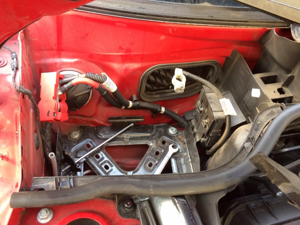

Mnoo mě v sobotu umřela po 5,5 letech origo baterka. Nepovedlo se to nastartovat ani přez kabely. Takže sem koupil novou. Původní 70Ah ale malá. Neštěstí je kaslík dost velkej i na klasickou 28 cm. Dva šrouby vlevo a vytrhnout celej kus plastu pod oknem.
Dal sem Vartu 74Ah. Krom času a datumu vše premává, ale zítra radši zajedu do BMW. doufám že to nebude za milion :) Zdá se že funguje vše, krom otvládání okne dálkou, co doprogramovával Ondra. Takže mě čeká příležitostně cesta do HK.

Mno start-stop nemám. :blush: Parkuju tak napůl, ale to by stejně moc nezměnilo. Když sem v práci, tak miník stojí i v zimě venku před kanclem. Sem lajdák, a nikdy sem ji ani nepřeměřil o nějakém udržovacím dobití nemluvě. 5 let je na baterku, přiměřený. 10 let je skoro zázrak, to máš asi nějakou super povedenou. :bigups:
Nikdy ale ani nedala náznak, že slábne. Tohle bylo rána z čistýho nebe. Nejspíš odešel článek. Po 2 dnech sem přišel k autu, dálkou odemkl. pak začal pískat alarm. Ještě sem dostal klíč do šachty, kde se zamkl a už sem ho nevyndal. Světla zmateně zablikaly, kontorlky jak barevná hudba. Po připojení kabelů se probrala elektronika ale startek jen cuknul.
