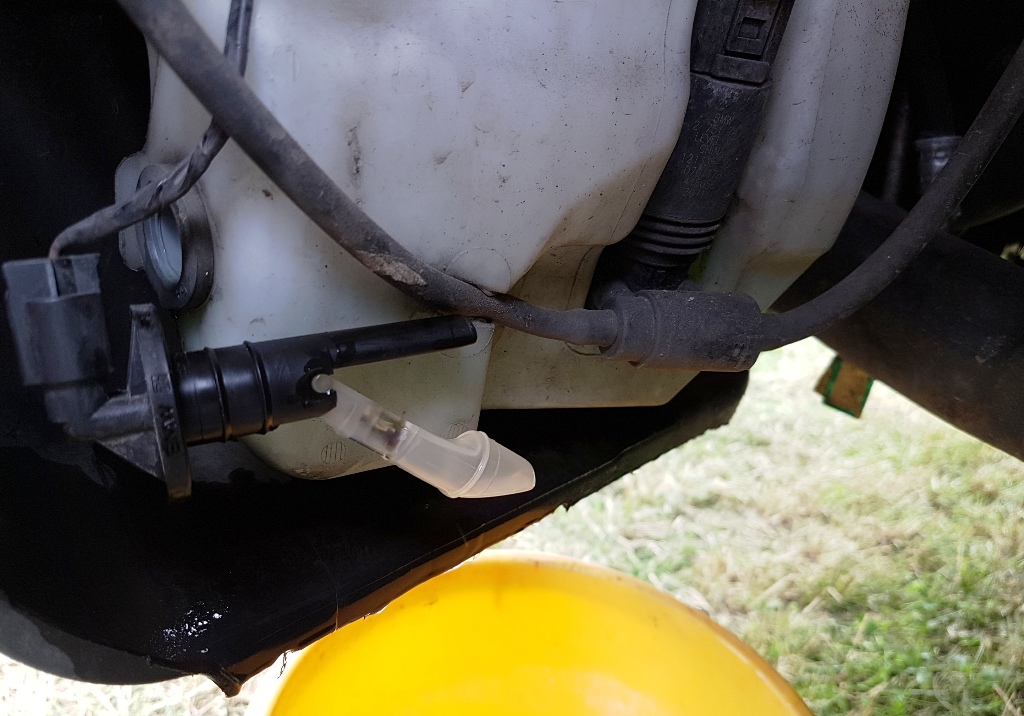

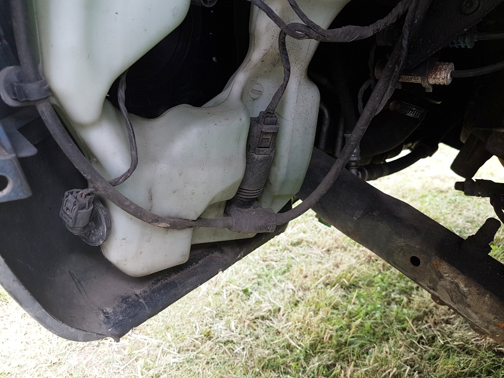

A druhý update v mezičase - poslední měsíc mi stále vyjížděla hláška, že je málo vody v nádobce ostřikovače. I přesto, že jsem několikrát dolil... Nakonec to bylo tak, jak odhadoval Worry (zase ho musím zmínit) :wink:
Chybka byla v konektoru u čidla kontroly nízké hladiny. Pěkně sundat kolo a podběh a je tam vidět. Konektor je (jako naprostá většina ostatních v motorovém prostoru) vodotěsný, ale zřejmě došlo ke špatné montáži buď ve výrobě nebo při nějaké předchozí opravě. Byla v něm vlhkost a kontakty byly mírně korodované. Trochu Concoru to spravila :bigups:
Poznámka: Je to na nádobce vlevo dole a stačí vytáhnout. Těleso sensoru je pouze zasunuto.
Poznámka: Samotný senzor je zalitý a snímá přiblížení magnetu, který je v pohyblivé části.

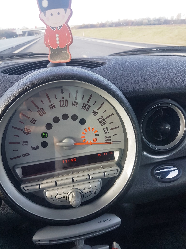

Tuhle jsem honil Porsche na dálnici. Ve 220 km/h jsem to přestal tlačit a Porsche zmizelo... :biggrin:
Ale pak jsem si říkal - ještě není plyn na podlaze, takže co se stane když ho tam ještě podržím.... :lol:
Docela to jede. Nebylo to z kopce a nebyl vítr v zádech. Jen si myslím, že ten motor jde vážně na kraj možností a jet takhle dlouho, tak to asi nezkončí dobře... Ale myslím, že se dobře drží. Auto docela v klidu i při těchto rychlostech, navíc na zimácích se šířkou 175...
Samozřejmě to bylo na Německé dálnici (toto uvádím, že bych nerad o tomto mluvil s policií nebo viděl moje fotky v TV)

"Auto docela v klidu i při těchto rychlostech, navíc na zimácích se šířkou 175..."
Jaký máš rychlostní index na těch zimácích?
Já včera taky několikrát dostal rafičku na čísílko 240 a auto už trošku vibrovalo :D
Mám Conti TS 860 195/55 R16, index H = 210 km/h a když jsem po cestě parkoval to byl smrad jako bych někde "gumoval"

No uff! Kdo to fotil? Já bych asi neměl nervy na to držet v týhle rychlosti jednu ruku na volantu a druhou fotit? Nebo to byla onboard kamera? Asi ne co....? :-)

Ben - No, já normálně také ne, ale vážně auto bylo v klídku. Nekoukat se na tachometr, tak by mi to přišlo jako 180 km/ h. Já si právě myslím, že jak se říká, že 2. gen je moc uklidněná na okrskách vůči 1. gen (= slabší zážitek), tak že to uklidněnější auto pak zvládne ve větším klidu větší rychlosti...
Ještě mám fotku s 232 km/ h, to mi přišlo, že to končí, ale pak to jelo ještě dál... no... :wink:
