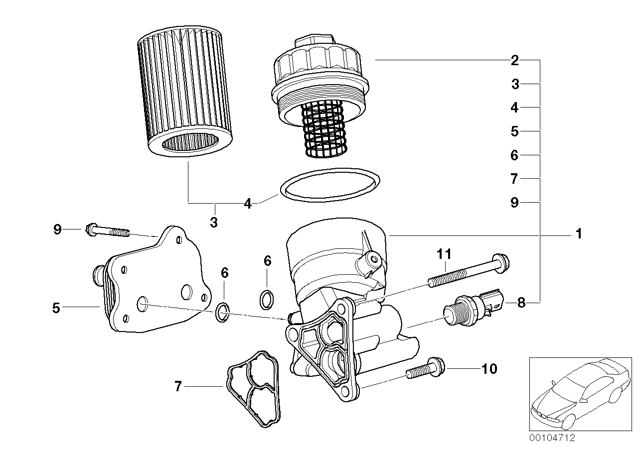

Ještě mě napadla jedna možnost - u olejového filtru je tepelný výměník. Prvně bych ho vyndal a odzkoušel těsnost. Už sem ho na pár autech měnil...

Vyměnik mě už taky nápad, jen nevim proč by to tlakovalo do nádobky. Vodu ve voleji by to mohlo asi řešit..

Ale zase když je prasklej vymenik. Tak by spíš mizel olej. Do vody. Tam je větší tlak. Nebo se pletu?
